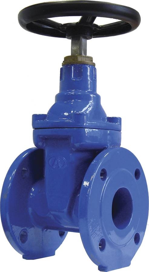

ЗКС-25 задвижка стальная параллельная
Обновлено 29.03.2026 119466
Задвижки клиновые стальные ЗКС, (таблицы фигур: 30лс(нж)15нж, 31лс(нж)15нж, 30лс(нж)18нж, 31лс(нж)18нж, 30лс(нж)77нж, 31лс(нж)77нж) предназначены для установки в качестве запорного механизма на трубопроводах, транспортирующих жидкие и газообразные среды. ВАРИАНТЫ ИСПОЛНЕНИЙ Задвижки изготавливаются в 3-х исполнениях: Муфтовое с конической дюймовой резьбой внутренней Под приварку встык с разделкой кромок корпуса Фланцевое в комплекте с ответными фланцами (задвижка - 1шт., фланец ответный - 2 шт., прокладка - 2 шт., гайка - 16 шт., шпилька - 8 шт.) ОТЛИЧИТЕЛЬНЫЕ ОСОБЕННОСТИ Детали запорного узла задвижек выполнены из нержавеющих сталей с повышенной износостойкостью: шпиндель - сталь 30Х13; клин - сталь 30Х13; втулка - сталь 20Х13 Корпус задвижки - штампованный, выполняется: из легированных сталей 18ХГТ, 15Х5М для перекрытия неагрессивных сред (вода, пар, природный газ, воздух, азот, инертные газы, мазут, масла, маслянные дистиляты, дизельное топливо, соляровое масло, нефть и нефтепродукты); из нержавеющих сталей 12Х18Н10Т для перекрытия пищевых и агрессивных сред (пар, природный газ, вода питьевая, жидкие пищепродукты, спирт, кислоты, щелочи, сухой и газообразный хлор, фосфор и его неорганические соединения) Материал деталей, изготовленных из аустенистых сталей, проверяется на стойкость против межкристаллитной коррозии по ГОСТ 6032-75
