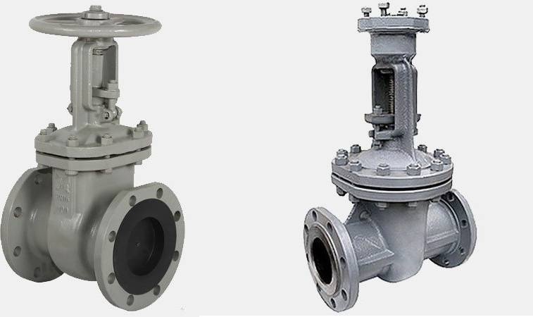

Задвижка штампосварная стальная 30с46нж применяется в качестве запорного устройства на трубопроводах, транспортурующие различные жидкие и газообразные среды нейтральные к основным деталям задвижке. Технические характеристики Таблица-фигура: 30с46нж Чертеж: ПТ 11096 Условный диаметр: 400, 500, 600 мм Рабочая среда: вода, пар и другие невзрывопожароопасные, нетоксичные среды, нейтральные по отношению к материалу основных деталей изделия Температура рабочей среды, °С: до +300 Материал корпуса: сталь Тип присоединения: фланцевое по ГОСТ 12815-80 Максимальное рабочее давление: 6 кг/см (0,6 МПа) Климатическое исполнение: У, ХЛ, Т Установочное положение: любое Материальное исполнение задвижек 30с46нж Корпус - сталь Ст3сп Клин - сталь Ст3сп Шпиндель - сталь 20Х13 Прокладка - ПОН Крышка - Ст3сп Гайка - сталь Ст35 Шпилька - Сталь 35 Набивка сальника - терморасширенный графит Втулка - БрАЖМ 10-3-1,5 Фланец - сталь Ст3сп Втулка резьбовая - БрАЖМ 10-3-1,5 Кольцо в корпусе - 08Х18Н10Т Наплавка на клине - коррозионостойкая наплавка
