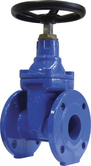

30С515НЖ задвижка стальная параллельная
Обновлено 29.03.2026 119481
Задвижка предназначена для установки на трубопроводах в качестве запорного устройства. Корпусные детали задвижек изготавливаются из стали марок: 25Л, 20ГЛ, 12Х18Н9ТЛ, с фланцевым присоединением, с ручным управлением (с маховиком, механическим редуктором) или исполнением под электропривод. Класс герметичности «А» по ГОСТ 9544-2015. Срок службы не менее 10 лет. Гарантия 24 месяца. Показатели назначения задвижек 30с515нж Рабочая среда: Вода, пар, масло, нефть, природный газ, жидкие неагрессивные нефтепродукты, неагрессивные жидкие и газообразные среды, по отношению к которым, материалы применяемые в задвижке коррозионностойкие Температура рабочей среды: от −40°С до +425°С Условия эксплуатации: У1 Минимальная температура окружающего воздуха: -40°С Материальное исполнение задвижек 30с515нж 1. Корпус: сталь 25Л 2. Крышка: сталь 25Л 3. Клин (диски): сталь25Л 4. Шпиндель: 20Х13 5. Гайка шпинделя: латунь ЛС59-1 6. Гайка: углеродистая сталь ГОСТ 1050-88 класс прочности не ниже 5 по ГОСТ 1759.5-87 7. Шпилька, болт: углеродистая сталь ГОСТ 1050-88 класс прочности не ниже 5.6 по ГОСТ 1759.5-87 8. Болт откидной: сталь 35 9. Уплотнение между корпусом и крышкой (прокладка, кольцо): ТРГ 10. Набивка сальника: ТРГ 11. Редуктор: редуктор конический или цилиндрический 12. Подшипник: шариковый упорный 13. Наплавка на кольце в корпусе: 07Х25Н13, 08Х21Н10Г6 14. Наплавка на клине: 13Х25Т, 10Х17Т
