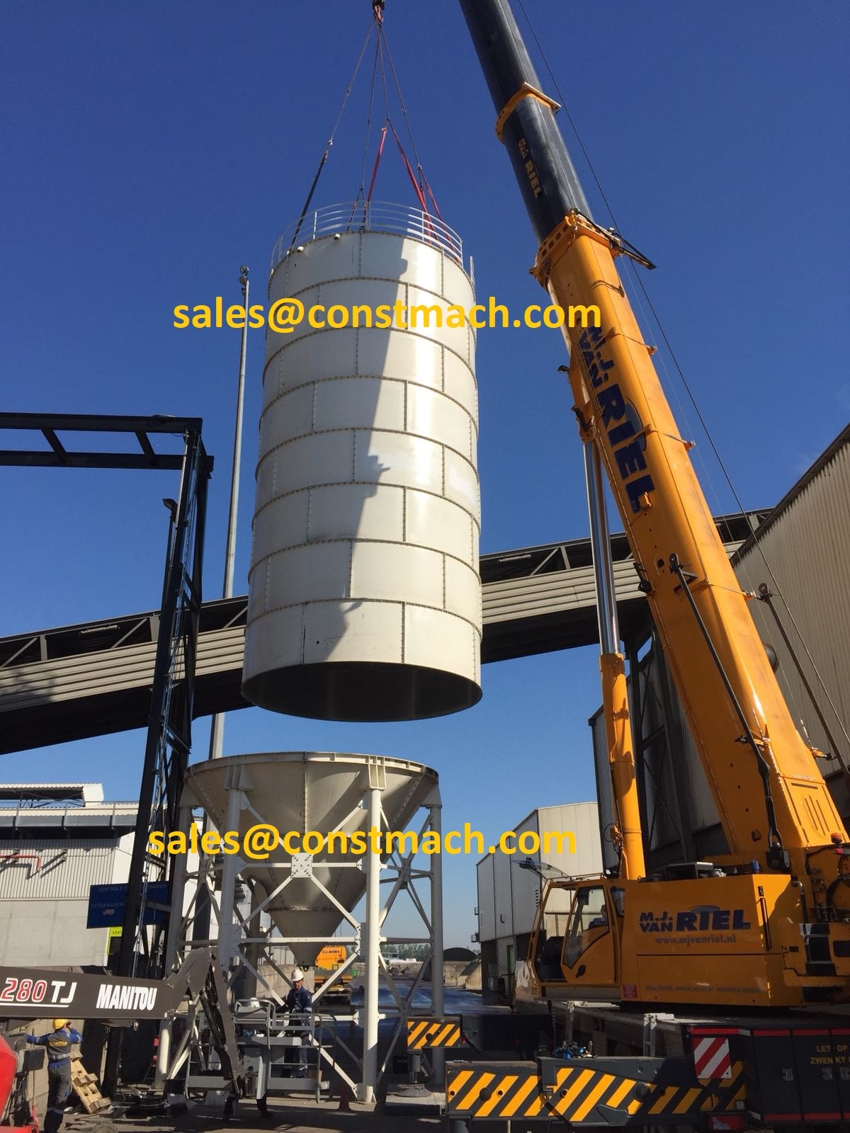

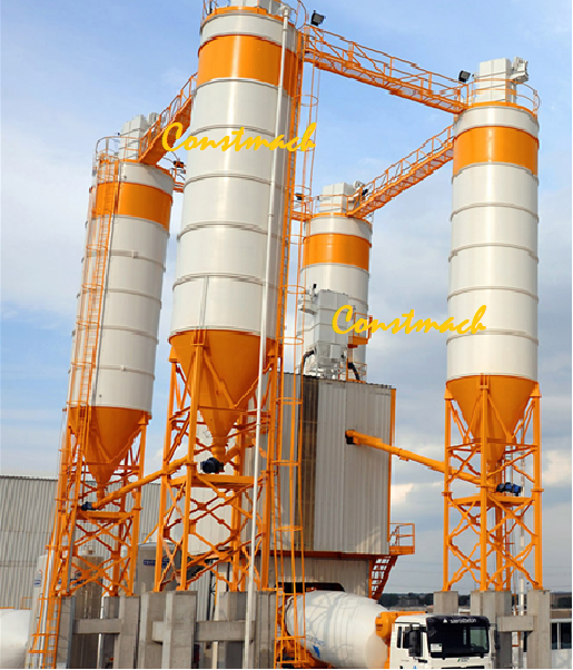

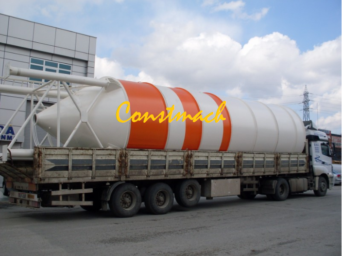

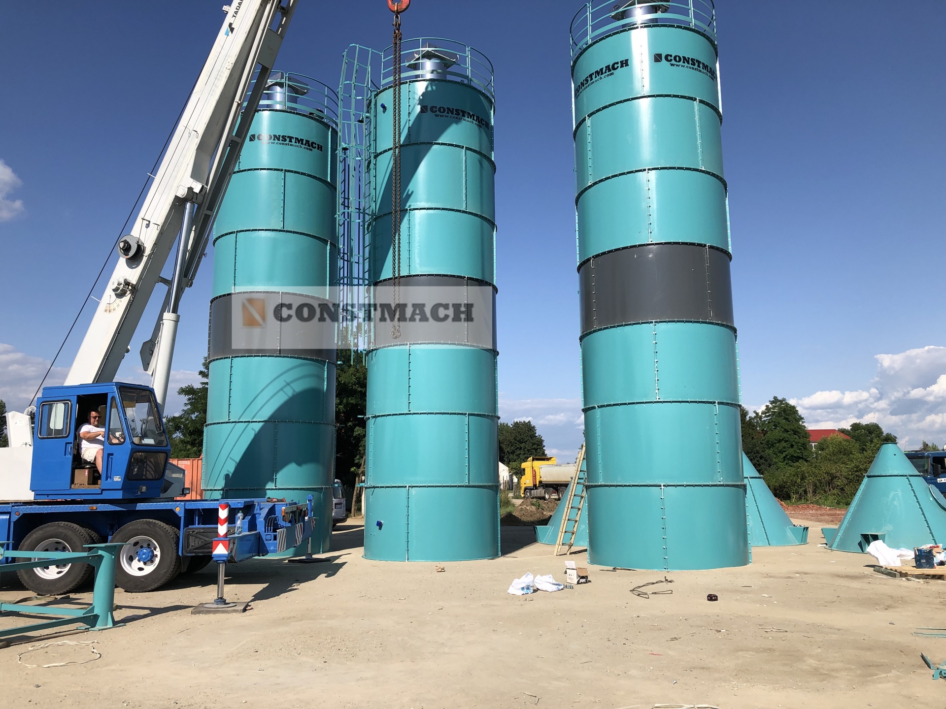

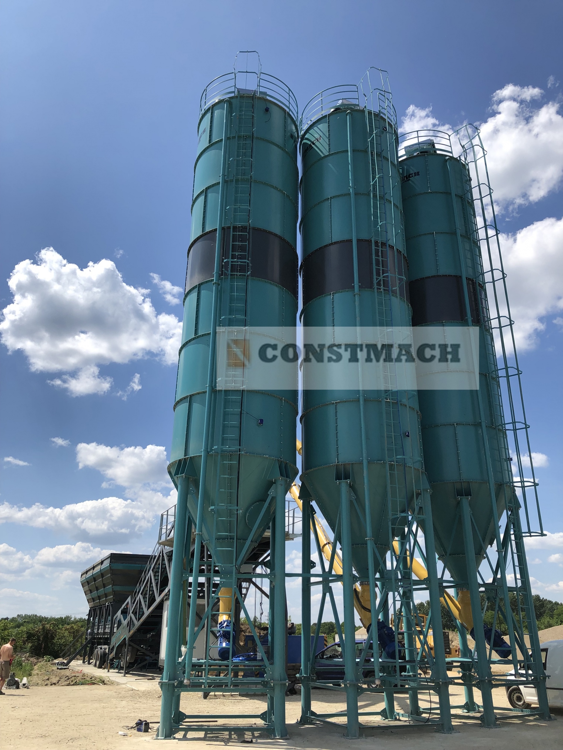

CONSTMACHНаша компания производит цемент силос, который имеет запаса мощности от 30 до 3000 тонн, как сварных и болтовых типов.
Цементные силосы до мощностью 150 тонн могут быть изготовлены как в болтовых и сварных типа.
Бункеры, что имеет запаса мощности более чем 150 тонн доступны в болтах.
Части цементных силосов болтов типа изготавливаются путем лазерной резки чувствительными и буровых методов. В стройплощадке, части цементных силосов могут быть легко и чутко в собранном виде.
Наш силос цемента включает в себя все необходимые аксессуарах, такой электронный фильтр, разливочные трубы, дроссельный клапан, индикатор уровня, предохранительный клапан, Airjet пульс, люки и т.д.
