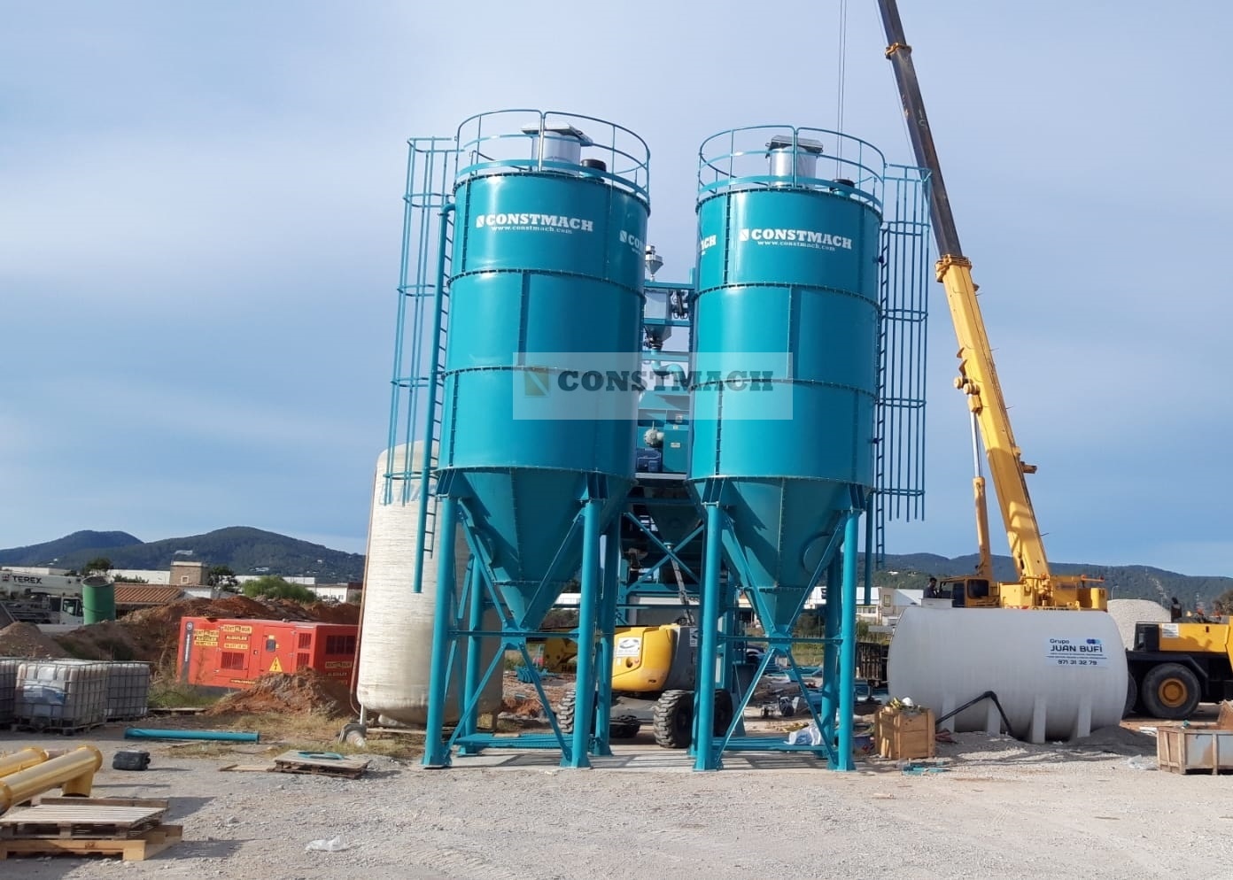

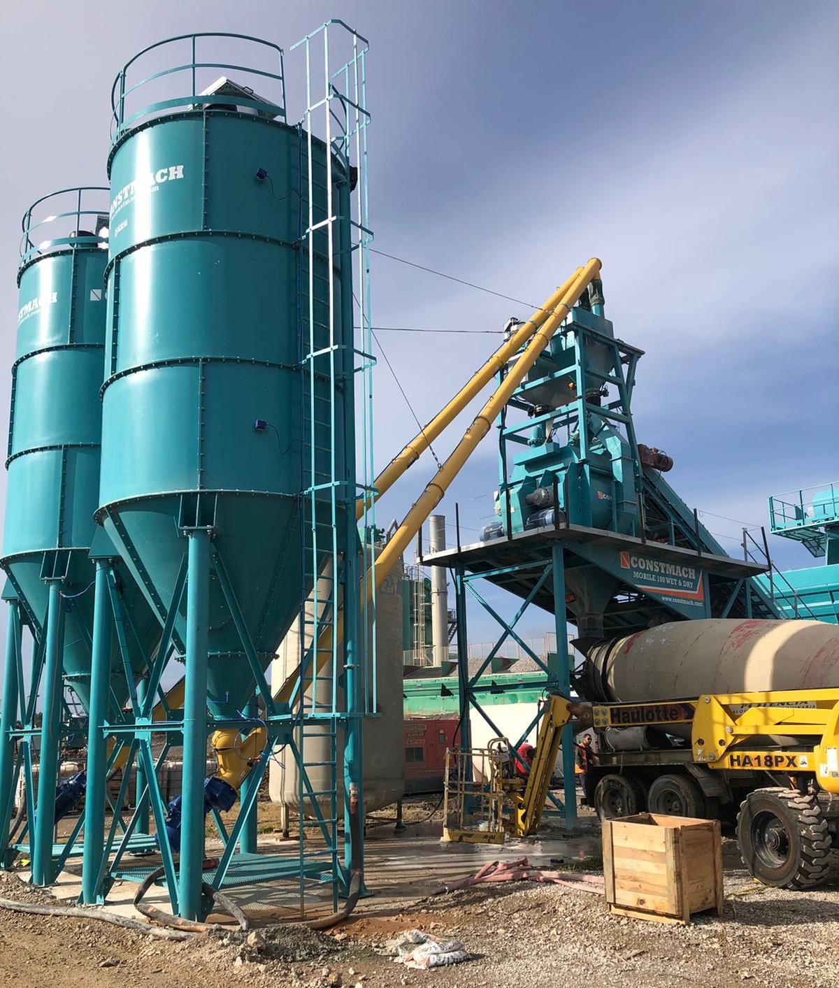

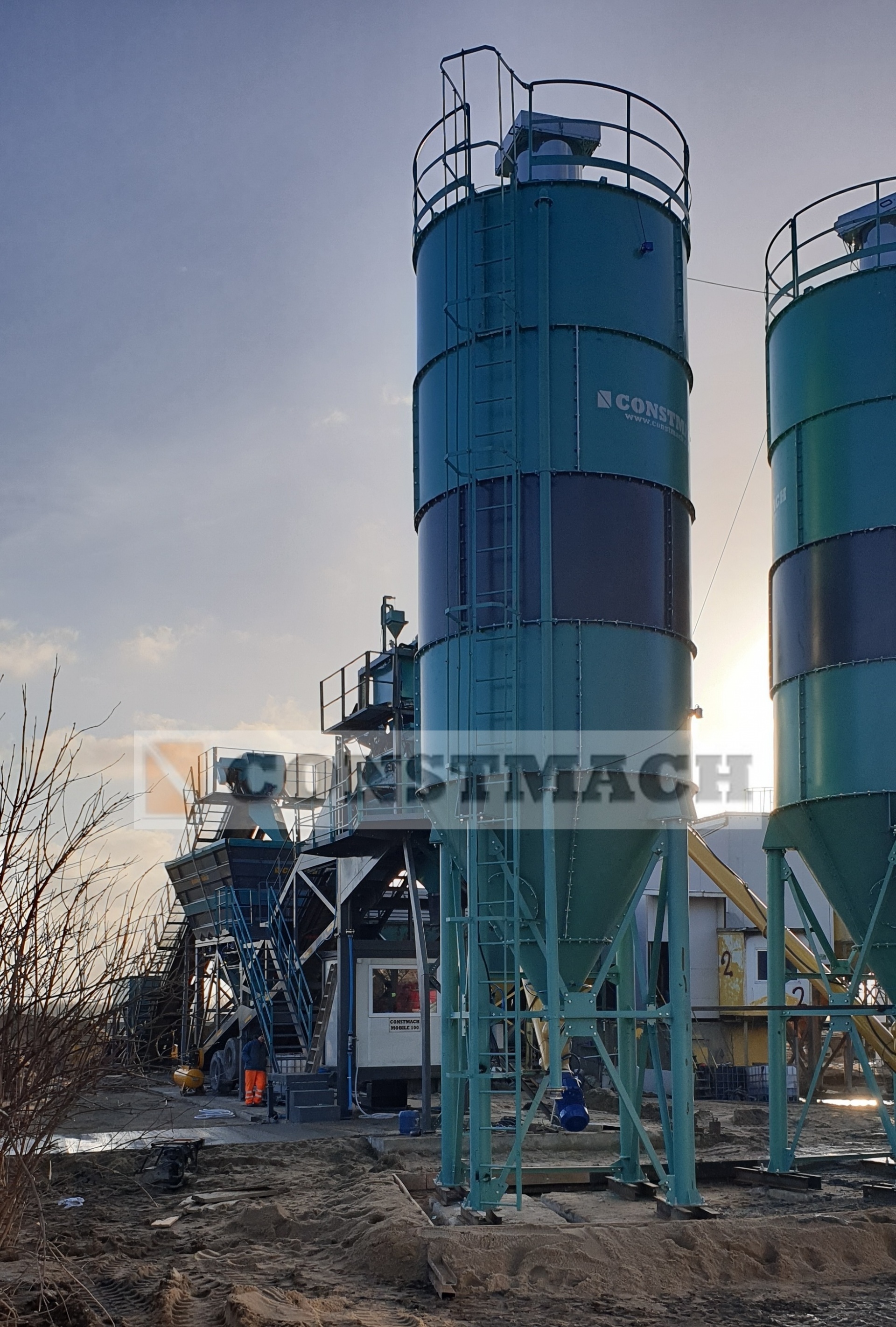

Наша компания производит цемент силос, который имеет запаса мощности от 30 до 3000 тонн, как сварных и болтовых типов.
Цементные силосы до мощностью 150 тонн могут быть изготовлены как в болтовых и сварных типа.
Бункеры, что имеет запаса мощности более чем 150 тонн доступны в болтах.
Части цементных силосов болтов типа изготавливаются путем лазерной резки чувствительными и буровых методов. В стройплощадке, части цементных силосов могут быть легко и чутко в собранном виде.

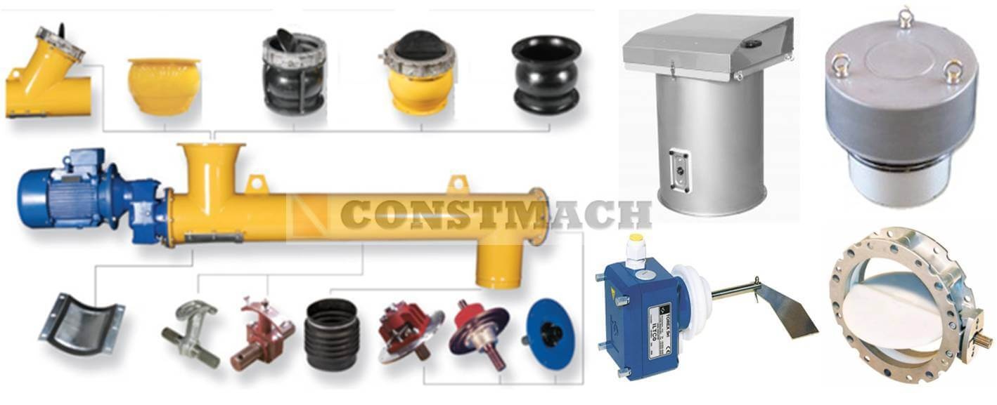

Наш силос цемента включает в себя все необходимые аксессуарах, такой электронный фильтр, разливочные трубы, дроссельный клапан, индикатор уровня, предохранительный клапан, Airjet пульс, люки и т.д.
1. Объем силоса: 200 тонн, 153 м 3  (плотность цемента в 1,3 т / м 3 )
2. Высота силоса: 18360 мм
3. СИЛОСА ДИАМЕТР: диаметр 4100 мм
4. КОЛИЧЕСТВО Силос НОГ: 4
5. СИЛОСА ВЫХОД дИАМЕТР: диаметр 300 мм
6. Количество деталей: 98
7. сИЛОСА ВЕС: 14800 кг
8. МАТЕРИАЛ силосных НОГ: 200 х 2 мм, ПРЯМОУГОЛЬНОЕ железо.
9. ОБЕСПЕЧЕНИЕ Силос НОГ: НПЛ 80 мм УГОЛОК ЖЕЛЕЗА
10. Листовой материал силосных LEG: 20 мм
11. коническая часть материала носителя: 140 мм СТАЛИ С КАНАЛА.
12. коническая часть МАТЕРИАЛ: ST- 37, 8 мм ЛИСТОВОГО МЕТАЛЛА
13. СИЛОСА материал корпуса: ST -37, 5 и 6 мм ЛИСТОВОГО МЕТАЛЛА
14. ВЕРХ.КРЫШКА МАТЕРИАЛ силосных: ST -37, 4 мм листового металла.
15. ВНУТРЕННИЙ ЧЕЛОВЕК HOLE ВКЛЮЧЕНО.
16. ВНЕШНИЙ MAN HOLE ВКЛЮЧЕНО.
17. БУНКЕР ROOF ВКЛЮЧАЕТ PAREPETS.
18. ТЕХНИЧЕСКОЕ ОБСЛУЖИВАНИЕ ПЛАТФОРМА ВКЛЮЧЕНО.
19. ЗАРЯДКА ТРУБЫ: 4 «» ТРУБЫ ДО SILO ГЭН.
20. АНАЛИЗ СТРУКТУРНО СДЕЛАНО ДЛЯ бункерах и технологический процесс производства ЗАВИСИТ Одобренные проекты.
