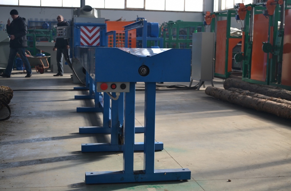

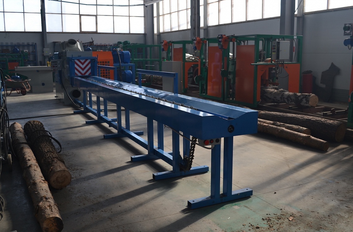

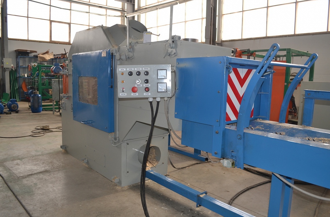

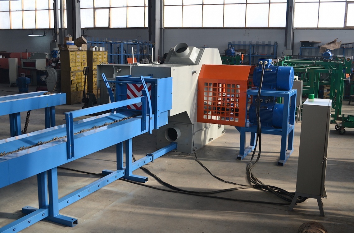

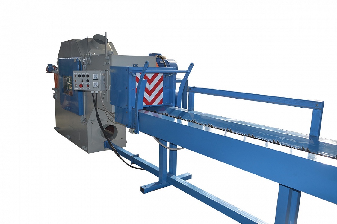

Станок "Алтай-СБЦ480" многопильный дисковый, предназначены для распиловки бревен с целью получения двухкатного бруса (лафета) и необрезных досок.
Станки "Алтай-СБГ480" многопильные дисковые, предназначены для продольной распиловки бревен с целью получения лафетов и необрезных досок.

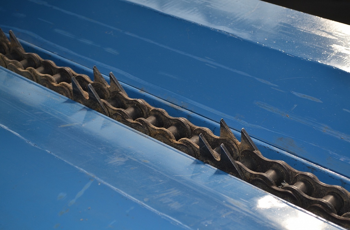

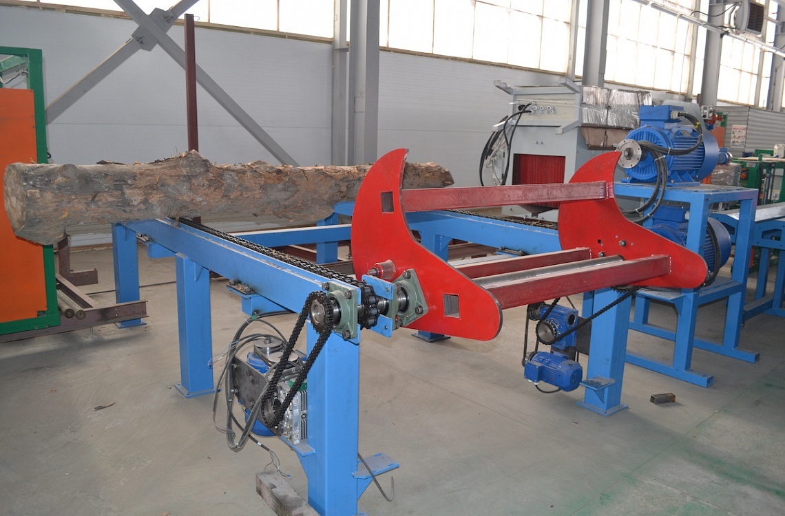

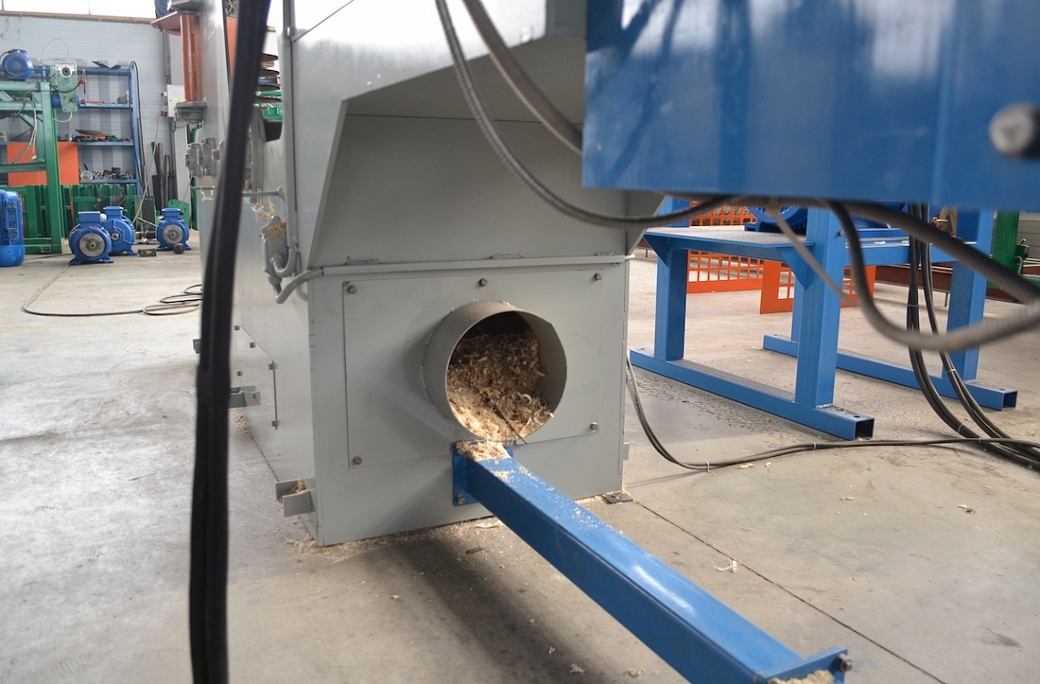

Подача сырья в пильный блок, осуществляется с помощью цепной транспортной системы. Многопильный станок на дисковых пилах обеспечивает надежную работу даже при круглосуточной загрузке. Его конструкция отвечает всем современным требованиям безопасности. Простота настройки расстояния между пилами, обеспечивает быстрое получение пиломатериала нужного размера.
Станок обладает колоссальной производительностью от 50 до 120м3 в смену. По желанию заказчика станок может комплектоваться транспортером для выгребания опилок, приводными рольгангами, манипулятором поштучной выдачи бревна.
Преимущества:
• Производительность от 100м³ в смену
• До 12 пил на 2 валах
• Не требователен к квалификации персонала
Схема работы станка:
ТЕХНИЧЕСКИЕ ХАРАКТЕРИСТИКИ
| Параметры | Значение | ||
| Диаметр распиливаемых бревен, мм: |
| Длина распиливаемых бревен минимальная, мм | 3000 | ||
| Скорость подачи, м/мин (плавная регулировка) | 0-26 | ||
| Расчетная производительность по сырью в смену 8ч. При среднем диаметре сырья 30см, м3 | 120 | ||
| Количество пропилов максимальное, шт | 12 | ||
| Диаметр пил, мм | 630 | ||
| Мощность главного привода (2 двигателя), кВт | 45-37* и 45-45* | ||
| Мощность приводов подачи суммарная (6 приводов), кВт | 8 | ||
| Частота вращения пилы, об/мин | 1450 | ||
| Общий вес станка, кг | 4500 | ||
| Транспортировочные параметры: | |||
| Д,Ш,В, мм | 8000х2350х2050 | ||
