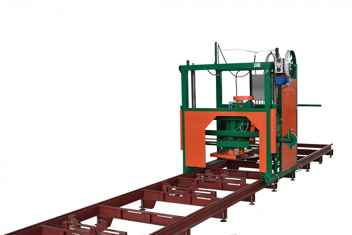

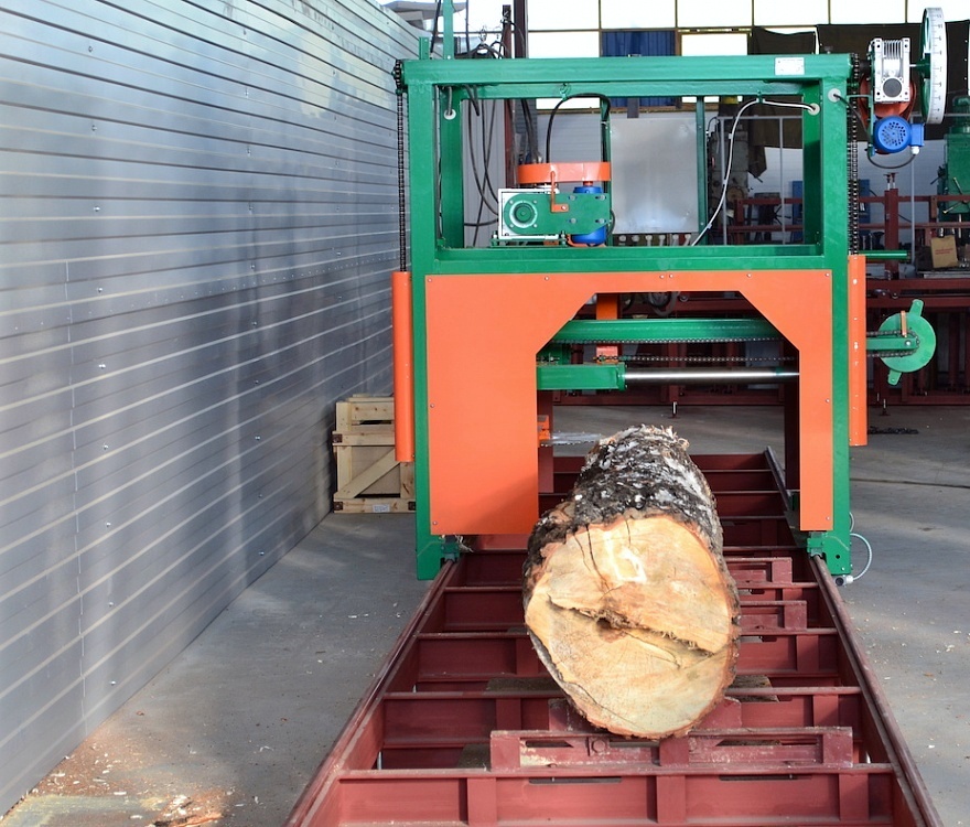

Предназначение пилорамы:Дисковая пилорама поворотная "Алтай-ПДПУ600" предназначена для продольной распиловки бревен с целью получения бруса, доски, обрезных и необрезных пиломатериалов. Панель...

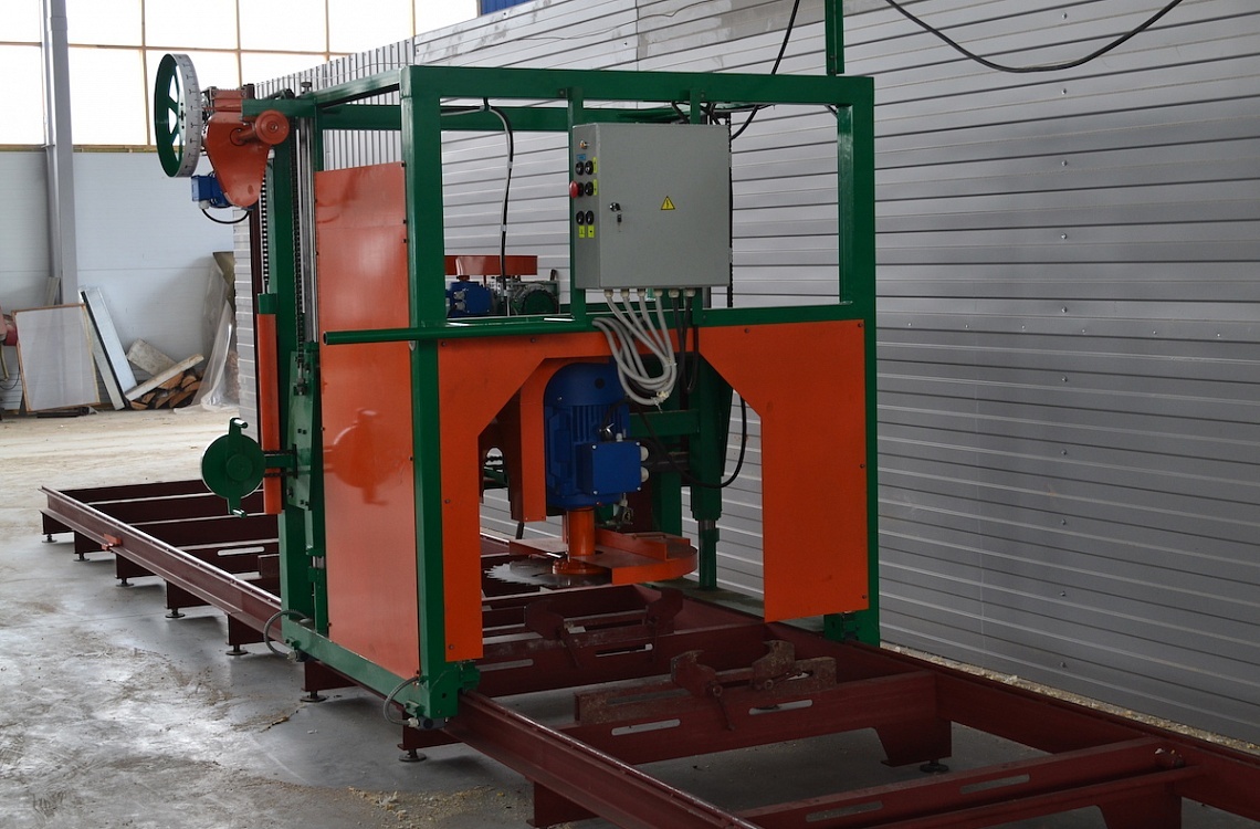

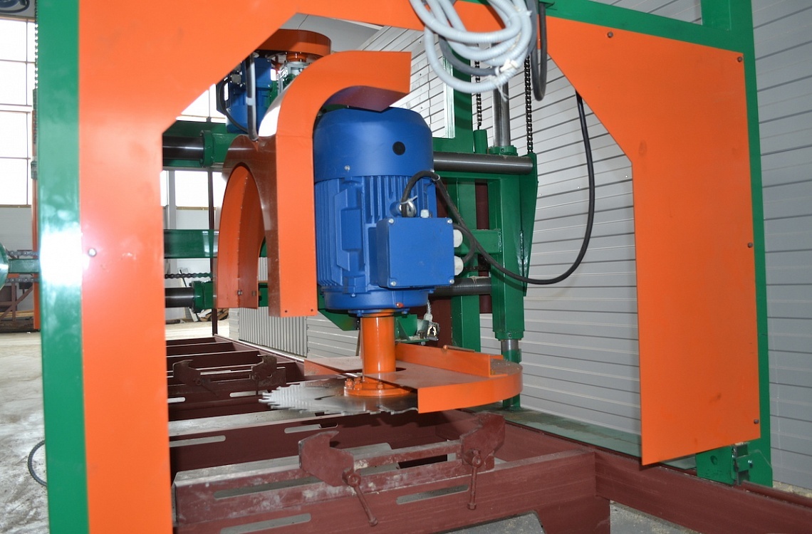

Дисковая пилорама поворотная "Алтай-ПДПУ560" предназначена для продольной распиловки бревен с целью получения бруса, доски, обрезных и необрезных пиломатериалов. Панель управления станком расположена на стенке шкафа управления.
Поворот пильного блока обеспечивается нажатием кнопок "ГОРИЗОНТАЛЬ" и "ВЕРТИКАЛЬ".
Преимущества:
● Получение обрезного пиломатериала без использования доп. оборудования
● Простота в использовании
● Пилит в обе стороны
Схема работы станка:
ТЕХНИЧЕСКИЕ ХАРАКТЕРИСТИКИ
| Параметры | Значение | |
| Питающая сеть (род тока), В (3 - фазный) | 380 | |
| Максимальный диаметр обрабатываемого бревна, мм | 800 | |
| Длинна обрабатываемого бревна, мм | 1500-6000 | |
| Максимальные размеры получаемого бруса, мм | 180x180 | |
| Диаметр пилы, мм | 560x1 | |
| Мощность двигателя привода пилы, кВт | 11x1 шт. | |
| Мощность двигателя привода перемещения, кВт | ||
| - подъема | ||
| - поворота | 0,37 | |
| - транспортера | 0,37 | |
| 1,1 | ||
| Транспортировочные параметры: | ||
| 1 МЕСТО - ПИЛЬНЫЙ БЛОК | ||
| - длина, мм | 1450 | |
| - ширина, мм | 1300 | |
| - высота, мм | 1850 | |
| 2 МЕСТО - РЕЛЬСЫ | ||
| - длина, мм | 3700 | |
| - высота, мм | 500 | |
| - общий вес, кг | 1260 | |
| - объем, м3 | 10,5 | |
