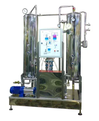

Сатураторы автоматические серии СА2К с активной деаэрацией предназначены для постоянного насыщения углекислым газом при производстве газированных напитков и минеральных вод. Сатураторы данной...

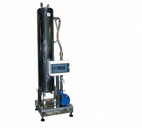

Компания «ПроАква»Сатураторы автоматические серии САМ без деаэрации предназначены для постоянного насыщения углекислым газом при производстве газированных напитков и минеральных вод. Сатураторы данной серии обладают производительностью от 1600 литров в час до 5000.
Комплектация:
Напорный насос нерж. сталь (Италия).
Струйный эжектор собственного производства из нерж. стали.
Материал колонн – зеркальная нерж. сталь (хим.полировка).
Колонна насыщения D от 250 мм, H от 1450 мм.
Кондуктометрические датчики уровня (Россия).
Сварочные швы выполнены в среде аргона.
Управление ОВЕН на основе контроллера САУ (Россия).
Манометры без разделителей импортного производства.
Для визуального контроля уровней на колоннах установлены гаечные диоптры типа иллюминатор.
Рама изготовлена из профильной трубы 40х40х2 СТ3 окрашенная, обшита зеркальным нерж. листом (Италия).
Опоры рамы SYSTEM PLAST (Италия).
Колонна насыщения оснащена предохранительным клапаном 6 Ат ¾ " (Италия).
