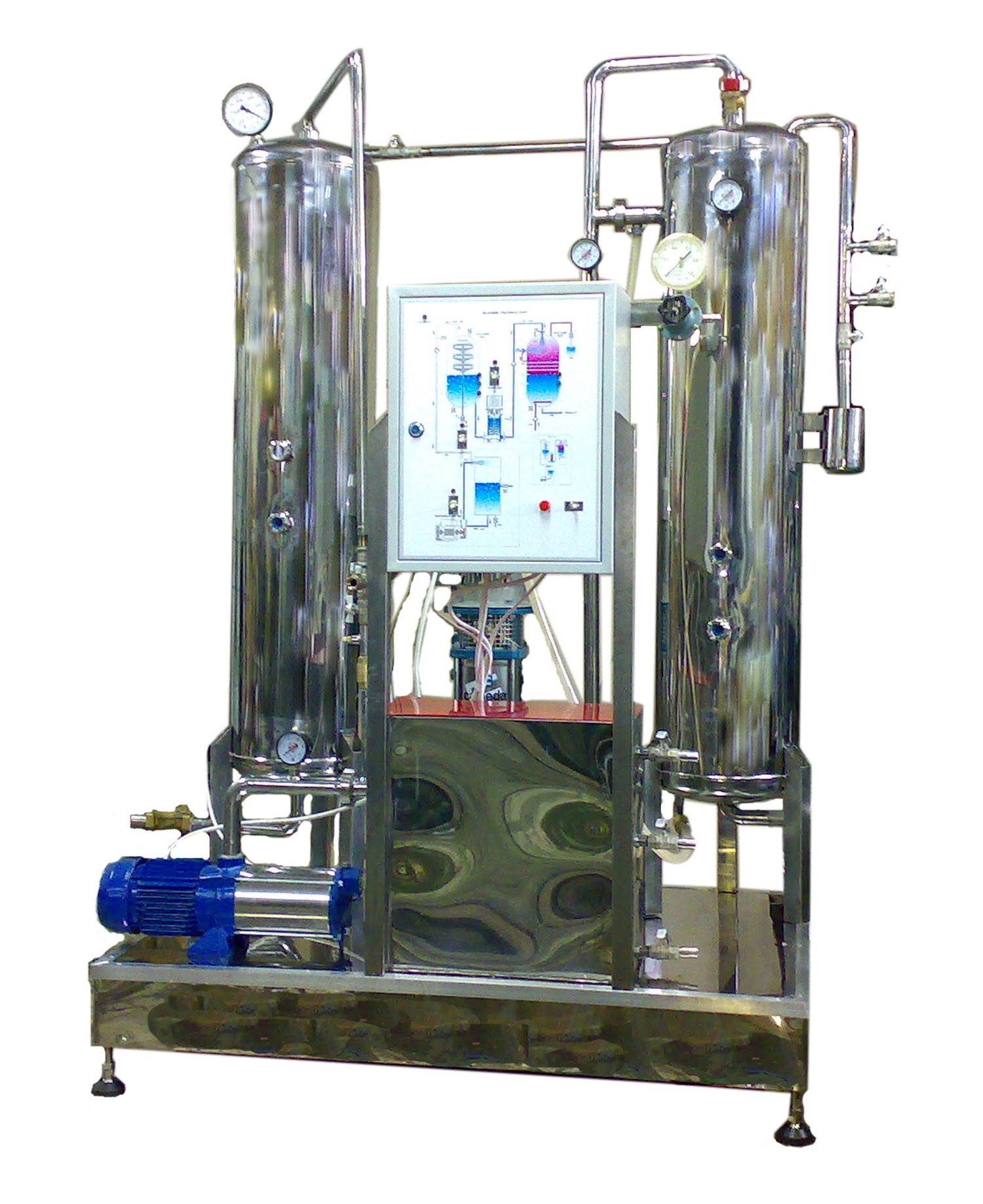

Компания «ПроАква»Сатураторы автоматические серии СА2К с активной деаэрацией предназначены для постоянного насыщения углекислым газом при производстве газированных напитков и минеральных вод. Сатураторы данной серии обладают производительностью от 3000 литров в час до 10000.
Комплектация:
Напорный насос нерж. сталь Calpeda (Италия).
Вакуумный насос нерж. сталь Ebara (Италия).
Вспомогательная колонна для создания вакуума (в виде параллелепипеда).
Электромагнитный клапан (Италия).
Материал колонн – зеркальная нерж. сталь (хим.полировка).Деаэратор D от 300 мм, H от 1450 мм. Колонна насыщения D от 300 мм, H от 1450 мм.
Кондуктометрические датчики уровня (Россия).
Сварочные швы выполнены в среде аргона.
Управление «ОВЕН».
Вход СО2 клапан низкого давления – штуцер под шланг внутренний D 12 мм.
Вакуумметр (Россия).
Манометры импортного производства без разделителей.
Для визуального контроля уровней на колоннах установлены гаечные диоптры типа иллюминатор.
Рама изготовлена из профильной трубы Ст.3 облицована зеркальным нерж. листом.
Опоры рамы SYSTEM PLAST (Италия).
Предусмотрена система промывки под СИП - мойку, без включения сатуратора.
Колонна насыщения оснащена предохранительным клапаном 6 Ат ½ " (Италия).
Деаэратор оснащен регулировочным дросселем для коррекции уровня вакуума.
На панели управления нанесена мнемосхема с указанием всех уровней и сигнализацией ВКЛ/ВЫКЛ насосов и клапана.
