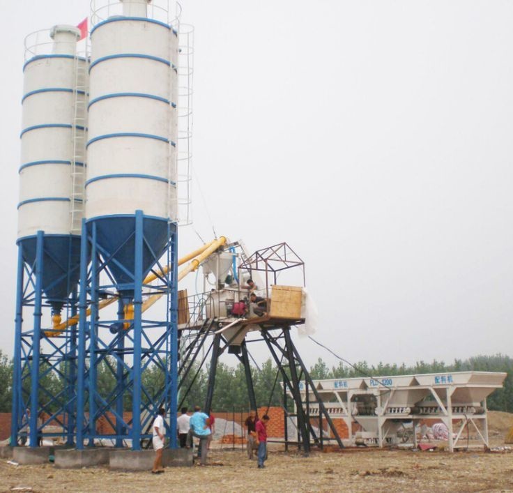

Наш бетонный завод оснащён электроникой и автоматикой таких ведущих европейских компаний как Schneider electric, Siemens, что отвечает современным стандартам качества.
  • Бетонные заводы серии HZS производительностью до 120 м3/час
  • Осуществляем доставку по всей территории РФ
  • Осуществляем запуск оборудования в работу
По запросу вышлем предложение на поставку
1. Автоматизированная система управления с возможностью производства бетона по заданной рецептуре и объему в автоматическом режиме, количество возможных рецептов не ограниченно.
2. система аварийного отключения, как автоматического, так и ручного (кнопкой). Cостоит из компьютера, принтера, силовой шкаф с контроллером Siemens, система датчиков. Завод управляется в автоматическом и в ручном режиме.
3. Система подачи инертных материалов - скиповый подъемник.
Система подачи материала включает в себя подъемный ковш, редуктор, лебедку и направляющие.
4. Система взвешивания инертных материалов состоит из бункеров для инертных материалов, разборной рамы, конвейера для взвешивания и транспортировки инертных материалов, пневматических цилиндров и пневматических вибраторов с приводом.
5. Система взвешивания цемента состоит из бункера , пневматического затвора и пневматического вибратора с приводом, 3 тензометрических датчиков.
6. Система взвешивания воды состоит из насоса подачи воды в бункер взвешивания (по требованию), пневматического затвора с приводом, 3 тензометрических датчиков.
7. Система взвешивания химических добавок состоит из бункера для добавок с функцией перемешивания и насосом подачи в бункер взвешивания (опция), пневматического клапана с приводом, 1 тензометрического датчика.
8. Пневматическая система состоит из воздушного компрессора, пневматической линии, осушителя воздуха. Система снабжает сжатым воздухом пневматические цилиндры на бункерах инертных материалов, пневматические цилиндры затвора смесителя бетона, пневматические затворы и пневматический клапан, системы взвешивания цемента, воды и химических добавок, систему аэрации силоса цемента, пневматические вибраторы.
9. Основная рама, металлоконструкция
Состоит из лестницы, платформы и ограждения
