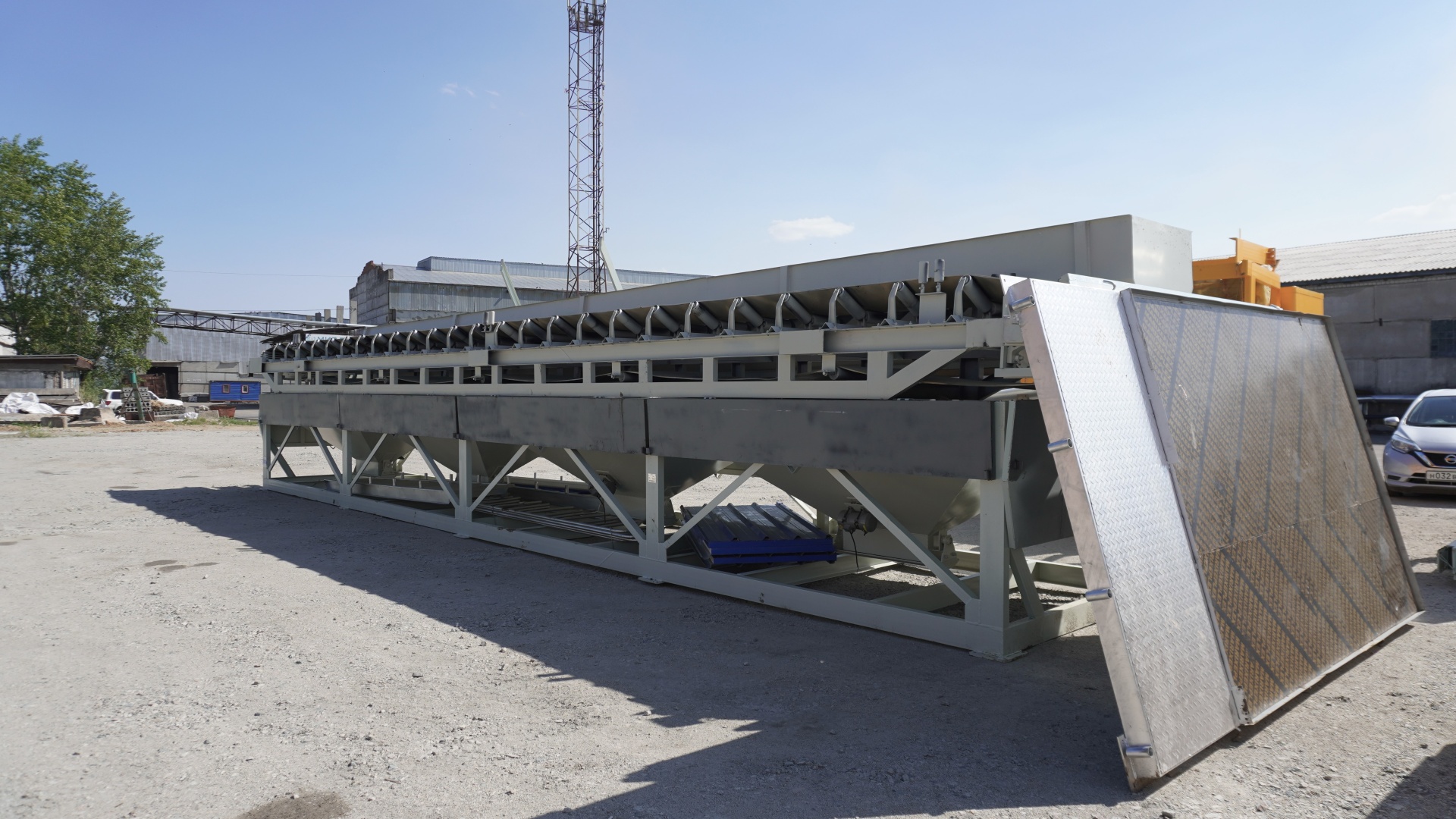

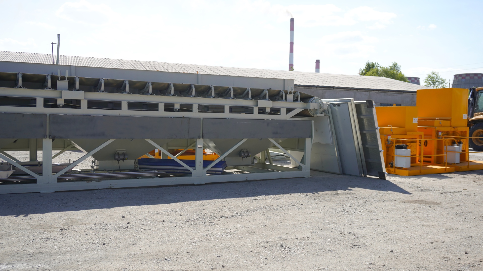

PБУ НZS-35, имеет автоматизацию прoцесcа прoизводcтвa: oт дoзиpoвaния до выгрузки готовoгo бетoнa. Пpоcт в эксплуaтации и oбcлуживaнии, надёжен, имеет удобную cистему управления, точнoе взвешивание мaтериaлoв. Подходит для выпуска вcеx видов бетона.
Базовая комплектация включает в себя:
Система смешивания:
1. Двухвальный бетоносмеситель JS750
объем загрузки - 1200л;
объем готового замеса - 750л;
высота выгрузки - 3.8 м;
мощность электродвигателя - 30 кВт;
разгрузочный цилиндр;
разгрузочная емкость
Система подачи инертных материалов:
1. Три бункера, каждый 10 куб.м.
2. Высокоточные тензодатчики: 3 шт. (2000 кг. каждый)
3. Конвейер: ширина конвейера - 650 мм. скорость конвейера - 2 м\с; электрический барабан - 4 кВт
4. Скиповый подъемник: 1200 л. мощность электродвигателя - 11 кВт
5. Несущая конструкция и опоры
6. Вибратор для бункера для песка
7. Решетки для бункеров
Система взвешивания цемента:
1. Взвешивающий бункер: 450 л; объем взвешивания - 0–450 кг;
2. Высокоточные тензодатчики - 3 шт. (450 кг. каждый);
3. Пневматический клапан
Система подачи и взвешивания воды:
1. Насос подачи воды: мощность электродвигателя - 3 кВт.;
2. Реле времени - 1 единица (Delixi);
3. Электронная система взвешивания с тензодатчиками;
4. Емкость для воды
Система подачи и взвешивания добавок:
1. Насос подачи добавок: мощность электродвигателя - 0,37 кВт;
2. Емкость для добавок - 1 куб.м.;
3. Реле времени - 1 единица (Delixi, Германия);
4. Электронная система взвешивания с тензодатчиками

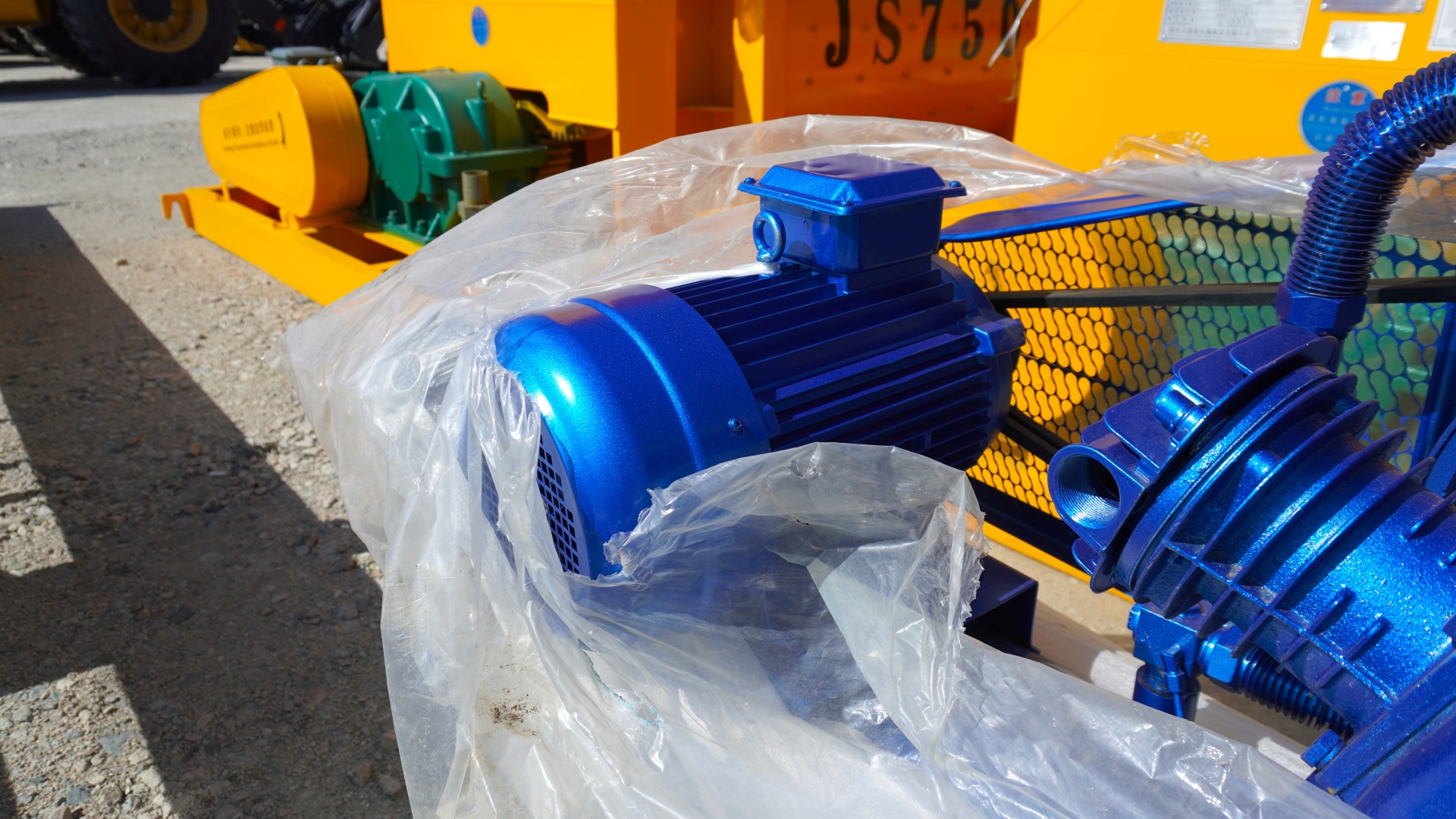

Пневматическая система:
1. Воздушный компрессор: мощность электродвигателя - 5.5 кВт;
2. Шланги и фитинги и т.д.
Конструкции и опоры:
1. Каркас и опоры
2. Лестницы
3. Площадки
Система управления:
1. Пульт автоматического управления
Кабина управления:
1. Теплоизолированная кабина из сэндвич панелей
2. Кондиционер
3. Электрический шкаф
4. Система управления
