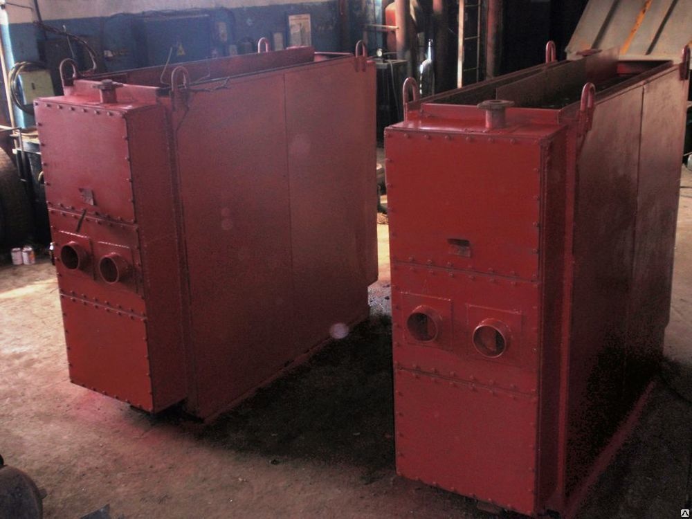

Производим и реализуем экономайзеры чугунные серии ЭБ2-94И (ЭБ2-94П), ЭБ2-142И (ЭБ2-142П), ЭБ2-200И (ЭБ2-200П), ЭБ2-236И (ЭБ2-236П). Экономайзер двухколонковый чугунный блочный, производства ООО «АКС», применяется в качестве хвостовых поверхностей нагрева паровых стационарных котлов типа ДЕ, КЕ и ДКВр и предназначен для нагрева питательной воды теплом уходящих дымовых газов.

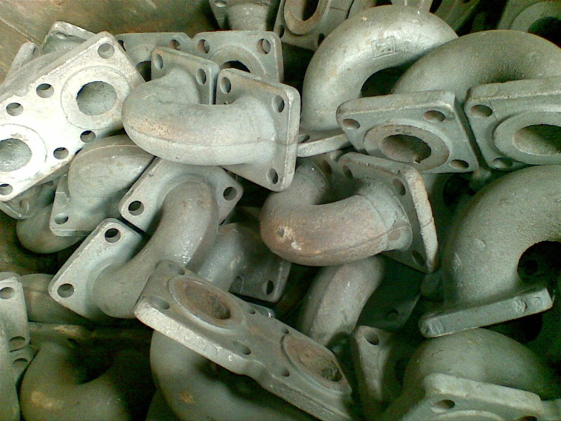

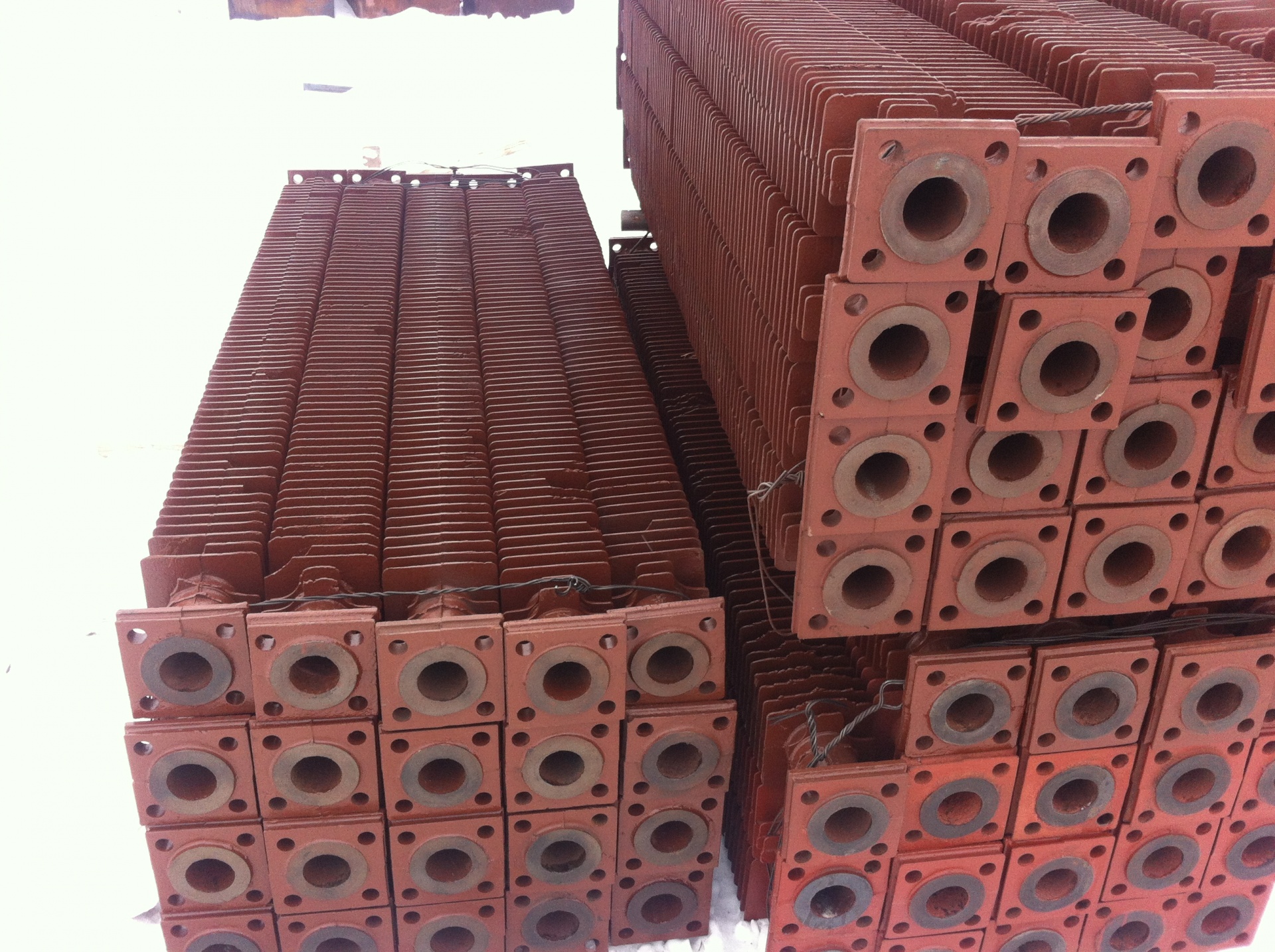

Поверхность экономайзера состоит из труб с дополнительным продольным оребрением. Трубы, соединённые между собой чугунными дугами, объединяются в отдельные пакеты. Пакеты труб устанавливаются в каркасе и соединяются между собой калачами. Боковые стенки каркаса имеют внутреннюю и наружную металлические обшивки с теплоизоляцией. Торцевые стороны экономайзера закрыты щитами с крышками, установленными на прокладках с помощью болтов. Подвод воды к экономайзеру осуществляется через коллекторы, оснащённые отборными условиями давления.
В комплектность экономайзера входит: блок экономайзера в сборе, либо россыпью (щиты, балки, рама в сборе, колена, комплект труб ребристых и др.), ящик с монтажными изделиями экономайзера, ящик с комплектующими изделиями (арматура, приборы КИП). По согласованию с заказчиком дополнительно может быть поставлена система очистки поверхностей нагрева ГУВ (генератор ударных волн), короба и предохранительные клапана.
