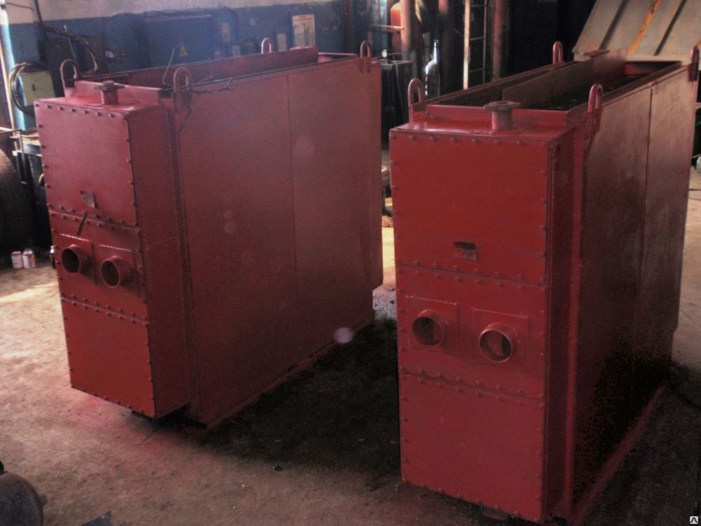

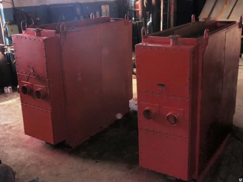

ООО «АлтайКотлоСтрой»Экономайзер одноколонковый чугунный блочный ЭБ1-646И (ЭБ1-646П) и ЭБ1-808И (ЭБ1-808П) применяется в качестве хвостовых поверхностей нагрева паровых стационарных котлов типа ДЕ, КЕ и ДКВр и предназначен для нагрева питательной воды теплом уходящих дымовых газов.
Поверхность экономайзера состоит из труб с дополнительным продольным оребрением. Трубы, соединённые между собой чугунными дугами, объединяются в отдельные пакеты. Пакеты труб устанавливаются в каркасе и соединяются между собой калачами. Боковые стенки каркаса имеют внутреннюю и наружную металлические обшивки с теплоизоляцией. Торцевые стороны экономайзера закрыты щитами с крышками, установленными на прокладках с помощью болтов. Подвод воды к экономайзеру осуществляется через коллекторы, оснащённые отборными условиями давления.
В комплектность экономайзера входит: блок экономайзера, блок экономайзера верхний и блок экономайзера нижний в сборе, либо блоки россыпью (щиты, балки, рама в сборе, колена, комплект труб ребристых и др.), ящик с монтажными изделиями экономайзера, ящик с комплектующими изделиями (арматура, приборы КИП). По согласованию с заказчиком дополнительно может быть поставлена система очистки поверхностей нагрева ГУВ (генератор ударных волн), короба и предохранительные клапана.
