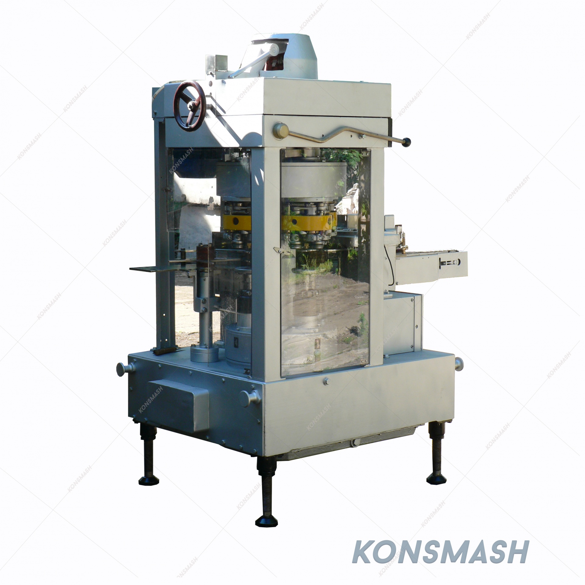

Машина закаточная автоматическая Б4-КЗК-79
Обновлено 21.12.2023 128187
Герметичное закатывание, маркирование и счет наполненных металлических банок типов I и II круглых по ГОСТ 5981-88. Может использоваться для присоединения донышек и корпусов консервных банок, т.е. для производства металлической консервной тары.
Относится к унифицированному ряду автоматов карусельного типа непрерывного действия.
Банки поступают на транспортер, откуда приемной звездой подаются в механизм закатывания. Одновременно происходит отделение крышек в магазине и выдача их поштучно в маркер, где они маркируются и подаются механизмом подачи крышек в механизм закатывания.
В закаточной карусели крышка надевается на банку, собранная банка устанавливается в патрон закаточного механизма и закатывается роликами, описывающими ее контур. К закаточному патрону банка поджимается поджимным столом.
Закатанные банки выбросной звездой передаются на неподвижный стол, оттуда – на цеховые транспортные устройства.
Закаточные машины поставляются с оснасткой для укупоривания банок одного размера.
