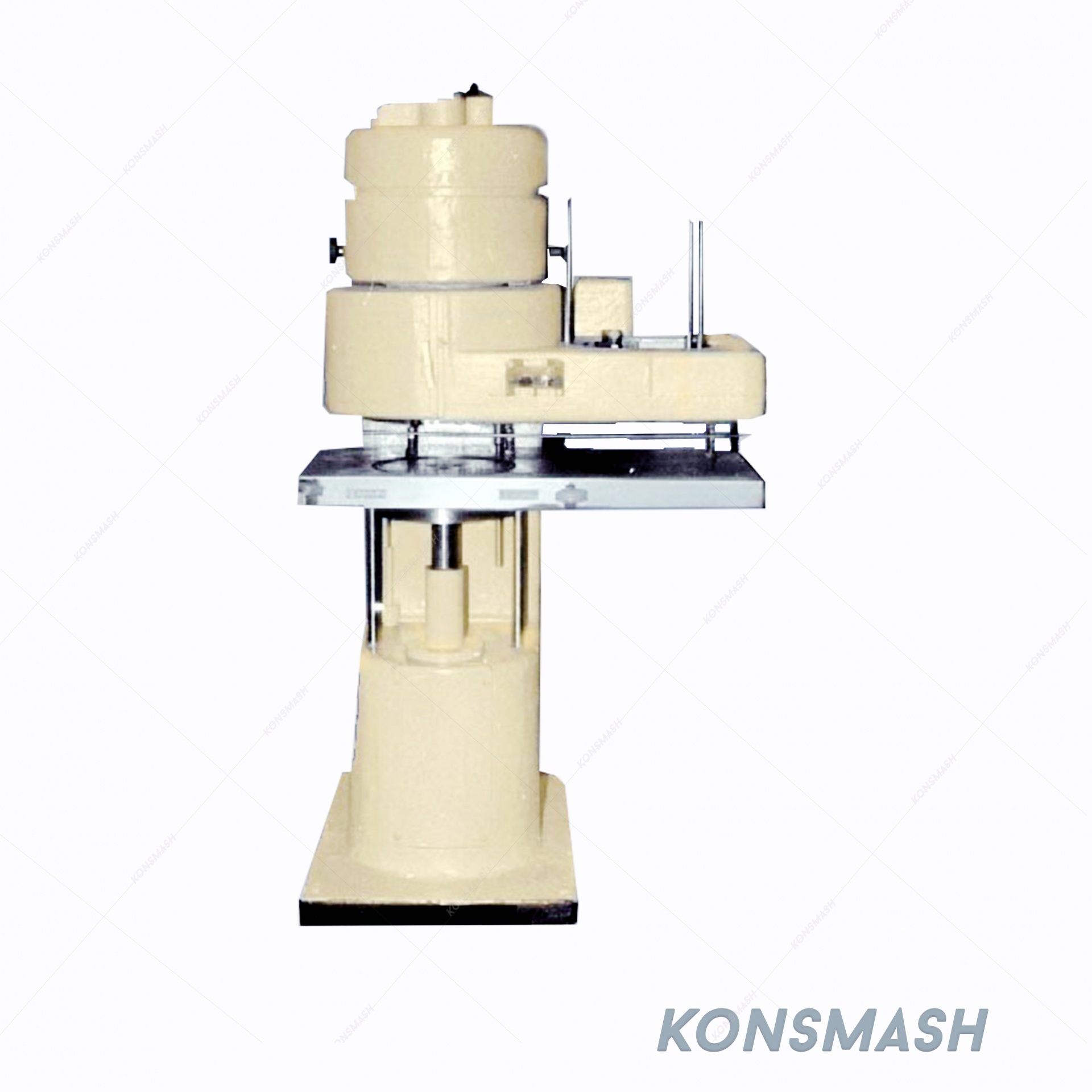

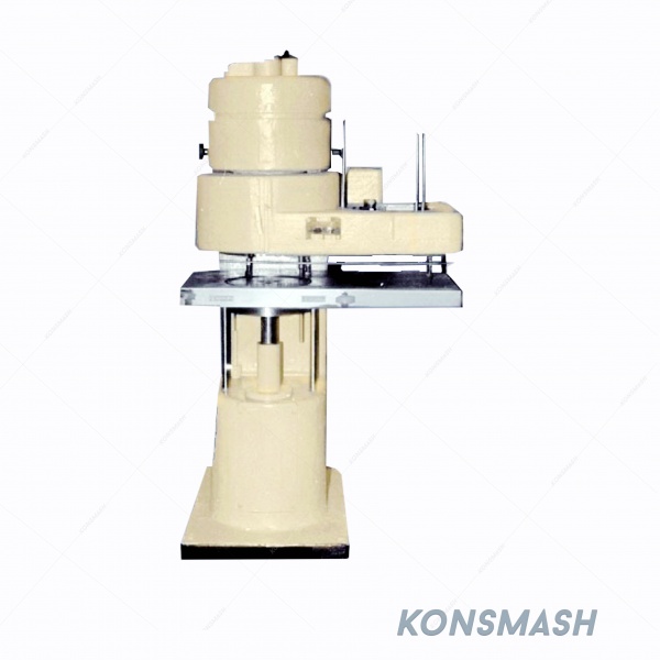

Машина закаточная Б4-КЗК-90
Обновлено 21.12.2023 128205
Машина предназначина для герметичного укупоривания металлических банок ( в том числе больших типоразмеров)
Область применения – устанавливается в линиях изготовления консервов и пресервов. Банки с цехового транспортера или накопителя банок поступают на стол, с которого оператор вручную устанавливает банку на подвижный стол, после нажатия на кнопки включения цикла начинается автоматический цикл, во время которого выполняются следующие операции:
• подача банки к закаточному патрону
• сборка банки с крышкой (для машин с магазином крышек)
• одевание банки с крышкой на патрон
• закатывание
• опускание закатанной банки
• отделение единичной крышки от стола крышек
• подача крышки на позицию закатывания для следующей банки
• закатанная банка вручную убирается с позиции закатывания
Машина представляет собой однопозиционный, с вращающимся механизмом закатывания вертикальный закаточный полуавтомат циклического действия с автоматическим циклом подачи крышек для металлических банок.
Детали контактирующие с банкой и крышкой выполнены из нержавеющих материалов Полная защита от движущихся частей. Электрооборудование во влагозащищенном исполнении.
Технологические данные Б4-КЗК-90 - Полуавтоматическая закаточная машина
Габаритные размеры , мм:
900х1240х1750
Номинальная мощность, кВт:
2,2
Масса, кг.
800
Производительность (теоретическая), б/мин:
12
Обрабатываемая тара: банки, диаметр, мм:
высота
155-320;
18-320
Толщина материала, мм: жести алюминия
0,26-0,38;– 0,25-0,35
