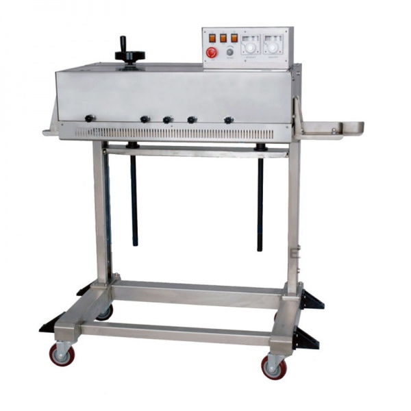

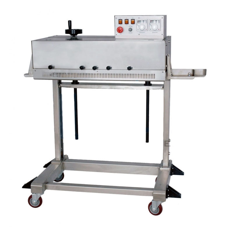

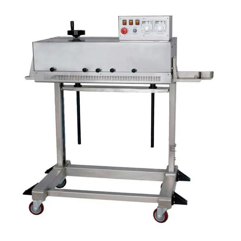

Конвейерный запайщик FR-1370L/T предназначен для упаковки тяжелых пакетов весом порядка 20 кг, общая допустимая нагрузка не регламентируется, так как комплектация данного запайщика не предполагает конвейер, и , как правило, он встраивается в производственные линии. Как и все запайщики серии, он имеет функцию проставления даты при помощи чернильного ролика, постоянный нагрев, регулирующийся посредством терморегулятора и две пары нагревающих блоков, позволяющих запаивать даже очень плотные материалы.
Электронный контроллер позволяет плавно регулировать необходимую температуру. В совокупности с регулировкой скорости конвейера это позволяет достичь идеального качества запайки независимо от типа и плотности материала. Корпус оборудования может быть изготовлен полностью из нержавеющей стали или из окрашенного металла. Аппарат подходит для запайки разнообразных термосвариваемых материалов, в том числе и достаточно плотных, запыленных и т. д.
Технические характеристики запайщика FR-1370L/T
Напряжение (В/Гц) AC 220/50 110/60
Мощность (Вт) 100
Мощность запайки (Вт) 300*4
Мощность печатания (Вт) 40*2
Ширина шва (мм) 10
Скорость запайки (м/мин) 0-10
Температурный диапазон (℃) 0-300
Тип печати При помощи красящего ролика
Расстояние от центра запайки до стола конвейера (Д*Ш) (мм)-
Размер конвейера (Д×Ш) (мм) 1300
Макс. нагрузка из расчета на один пакет (кг) -
Общая нагрузка на конвейер (кг) -
Внешние размеры (Д*Ш*В) (мм) 1125*620*1680
Вес нетто (кг) 80
