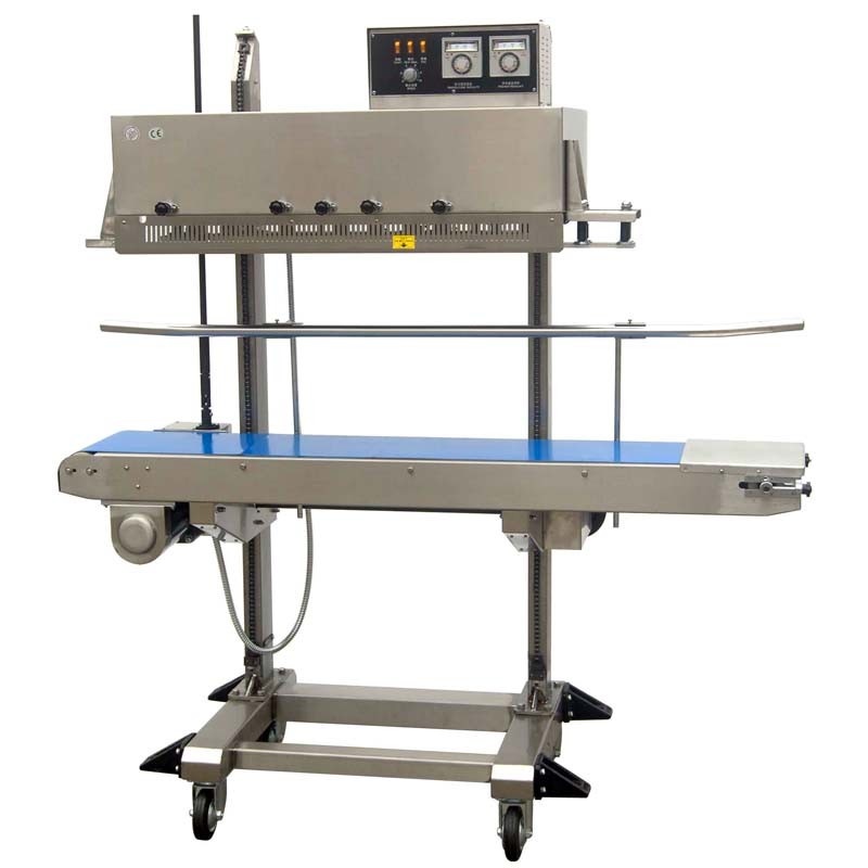

ПрофПак.рфКонвейерные запайщики пакетов серии FRM-1120 широко используются для запайки горловины более тяжелых и габаритных пакетов. Направление движения пакета — справа налево <-<-<
FRM-1120LD – напольный запайщик с вертикальной подачей продукта, расстояние от запаивающего блока до конвейера регулируется в соответствии с высотой упаковываемого пакета. Общая нагрузка на конвейер - до 15 кг. Оснащен опцией маркировки при помощи специального красящего ролика. Дата при этом не смазывается, отпечаток остается четким и ярким. Место печати на шве можно отпозиционировать. Цвет ролика - по выбору заказчика. Максимальное кол-во строк – две.
Функциональная схема конвейерного запайщика FRM-1120LD
Электронный контроллер позволяет плавно регулировать необходимую температуру. В совокупности с регулировкой скорости конвейера это позволяет достичь идеального качества запайки независимо от типа и плотности материала. Корпус оборудования может быть изготовлен полностью из нержавеющей стали или из окрашенного металла. Аппарат подходит для запайки разнообразных термосвариваемых материалов, в том числе и достаточно плотных, запыленных и т. д.
Высота запайщика пакетов и высота конвейера регулируются.
Маркировка пакетов выполняется при помощи твердотельных чернил. Красящий ролик с литерами прокатывается по шву, создавая четкий оттиск. При этом краска выделяется лишь при нагревании и расходуется очень экономно.
Пакеты с продукцией подаются справа налево. Оператор кладет пакет на конвейер и направляет его горловину в приемный слот. Запайка и маркировка производятся автоматически. Скорость конвейера и температура запайки регулируются, благодаря чему роликовый запайщик.

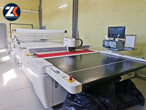

Автоматический высокоскоростной раскройный комплекс конвейерного типа Lectra модель Vector 2500 поле раскроя 1800х2000 мм (производство Франция)Модель раскройного комплекса Vector обеспечивает...
