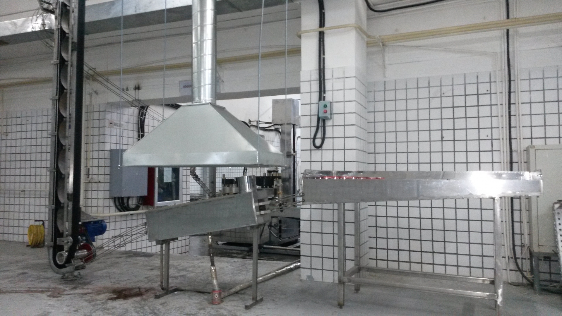

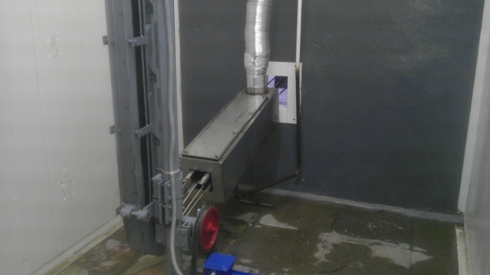

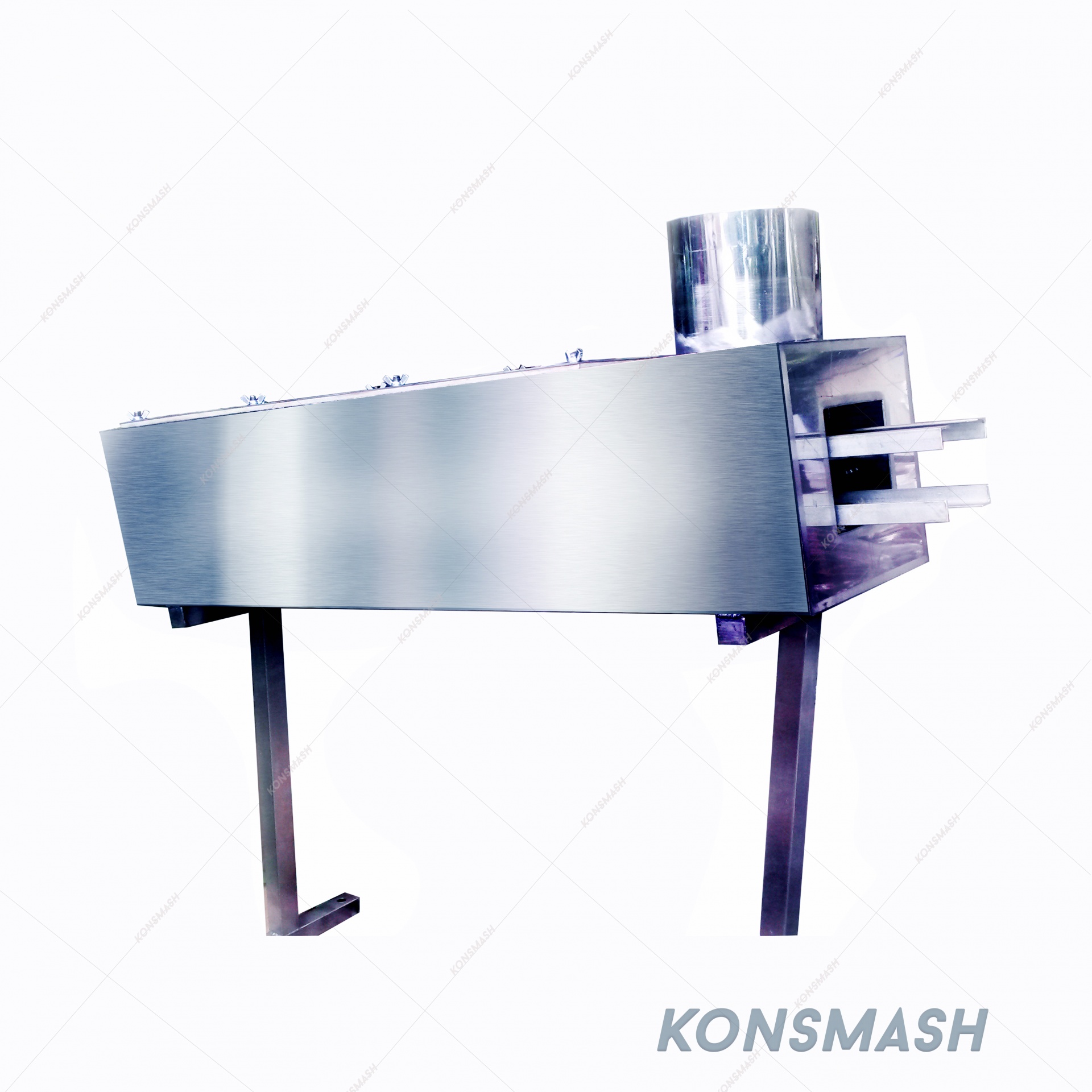

Машина для мойки и стерилизации металлических консервных банок УМ-01
Обновлено 21.12.2023 128223
Устройство предназначено для предварительной санитарной обработки порожних металлических банок перед наполнением их продуктом.
Новая система регулировки направляющих позволяет использовать устройств типа УМ для любых типов металлических банок с диаметром до 110 мм и высотой до 110 мм. Возможно агрегатное подсоединение устройство к сушильной установке, системе фильтрации и подогрева воды.
