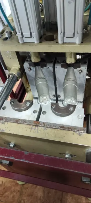

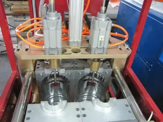

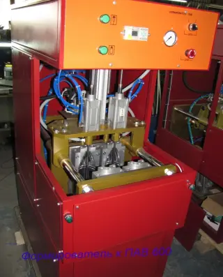

Предназначена для производства емкостей, тары , бутылок объёмом от 0,05л до 11,0л из полиэтилентерефталатной( ПЭТ) преформы методом предварительного разогрева и двухстадийного раздува. Комплект оборудования состоит из выдувной машины и печи для разогрева преформ . Выдув оснащен современной многоступенчатой системой воздухоподготовки Качественной пневматикой и выдувными клапанами фирмы SMC( Япония) и Камоцции (Италия) , контроллером «ОMRON»(Япония). Смыкание пресс-формы происходит за счёт движения подвижной плиты внутри машины по напрвляющим полированным валам фирмы « SMC»
Программируемый терминал позволяет :
- выбрать необходимый режим работы ; выполнить ручные операции с механизмами полуавтомата; настроить параметры цикла выдува; узнать длительность последнего цикла и количество выполненных циклов, сбросить счётчик циклов
ТЕХНИЧЕСКИЕ ХАРАКТЕРИСТИКИ
При наличии 3-х гнездовой пресс формы объёмом 0,05л.до 2,0л возможно выдуть 1100/900бут/в час
2 -х гнездовой пресс формы объёмом 2,5л.до 6,0л возможно выдуть 800/600бут/в час
1 -0 гнездовой пресс формы объёмом 8,0л.до 11,0л возможно выдуть 300/250 бут/в час
Расход сжатого воздуха от 800 до 1400 л/мин
Рабочее давление в пневмосистеме управления от 0.8…..1.0 МПа
Привод подвижных элементов пневматический
Вид охлаждения пресс-формы –водяной
Замена прессформы с 3-х на другую 2-х местную занимает 1 час 20 мин.
Температура воды в системе охлаждения 8…14с
Центр. направляющие. : полированные валы «SMC» -4шт
Давление выдува : 16 /20/25Атм
Объём ресивера литр/атм. : 110 л./25 атм
Характеристики клапана выдува/атм : SMS (Япония ) 20 Атм 1/2,
3/3 клапана на выдув/выхлоп ;
SMS (Япония ) 50 Атм ¾ ; 1/1 клапана на выдув/выхлоп
Напряжение питания : 220В/50Гц
Допустимые колебания электросети 10 %
Установочная мощность не более( к Вт) : 0,2
Обслуживающий персонал : 1
Габариты ДхШхВ (мм) : 1000х630х1730
Вес (кг) : 470 кг.
