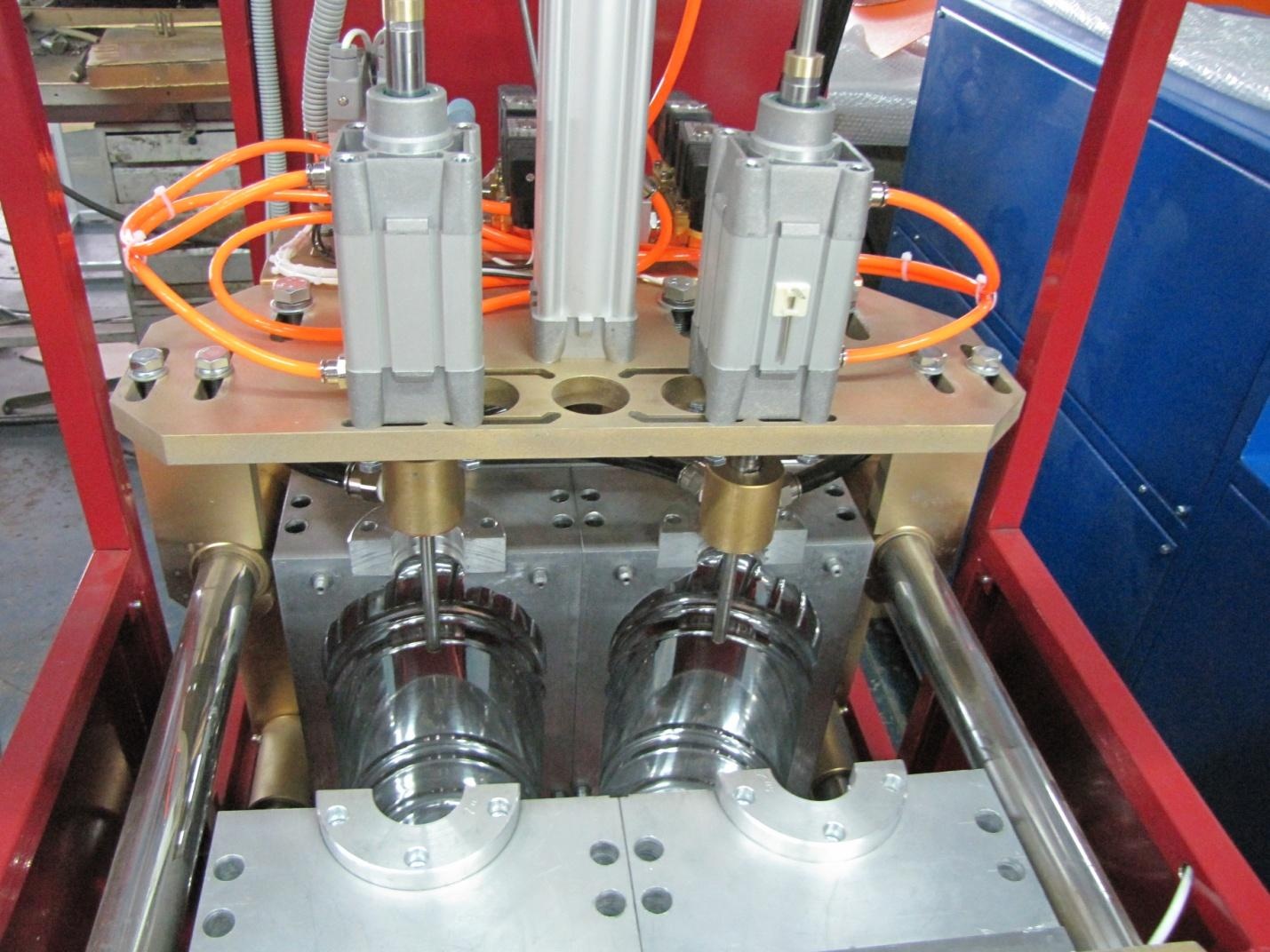

Предназначена для производства емкостей, тары , бутылок объёмом от 0,05л до 11,0л из полиэтилентерефталатной( ПЭТ) преформы методом предварительного разогрева и раздува. Комплект оборудования состоит из выдувной машины и печи для разогрева преформ . Выдув оснащен современной многоступенчатой системой воздухоподготовки . Качественной пневматикой и выдувными клапанами фирмы SMC( Япония) и Камоцции (Италия) , контроллером «ОMRON»(Япония). Смыкание пресс-формы происходит за счёт движения подвижной плиты по напрвляющим полированным валам фирмы «SMC»
Программируемый терминал позволяет:
- выбрать необходимый режим работы
-выполнить ручные операции с механизмами полуавтомата
- настроить параметры цикла выдува
-узнать длительность последнего цикла и количество выполненных циклов, сбросить счётчик циклов
ТЕХНИЧЕСКИЕ ХАРАКТЕРИСТИКИ
При наличии 2- х гнездовых пресс форм объёмом от 0,05л до 6,0л. возможно выдуть до 800/600 бут/в час
При наличии 1 о гнездовой пресс формы объёмом 7,0/11,0л. возможно выдуть 300/250 бут/в час
Расход сжатого воздуха от 800 до 1400 л/мин при матрице 2х6,0 л.
Рабочее давление в пневмо- системе управления от 0.8…..1.0 МПа
Привод подвижных элементов пневматический
Вид охлаждения пресс-формы – водяной
Температура воды в системе охлаждения 8…14с
Центр. направляющие: полированные валы «SMC» -4шт
Давление выдува : 16 /20/25Атм
Объём ресивера литр/атм. : 110 л./25 Атм
Характеристики клапана выдува/Атм : SMS (Япония) 20 Атм 1/2», 2/2» клапана на выдув/выхлоп ;
SMS (Япония ) 50 Атм ; ¾» ; 1/1 клапана на выдув/выхлоп
Напряжение питания: 220В/50Гц
Допустимые колебания электросети 5%
Установочная мощность не более (к Вт): 0,2
Обслуживающий персонал: 1
Габариты ДхШхВ (мм): 1000х630х1730
Вес (кг): 470 кг.
