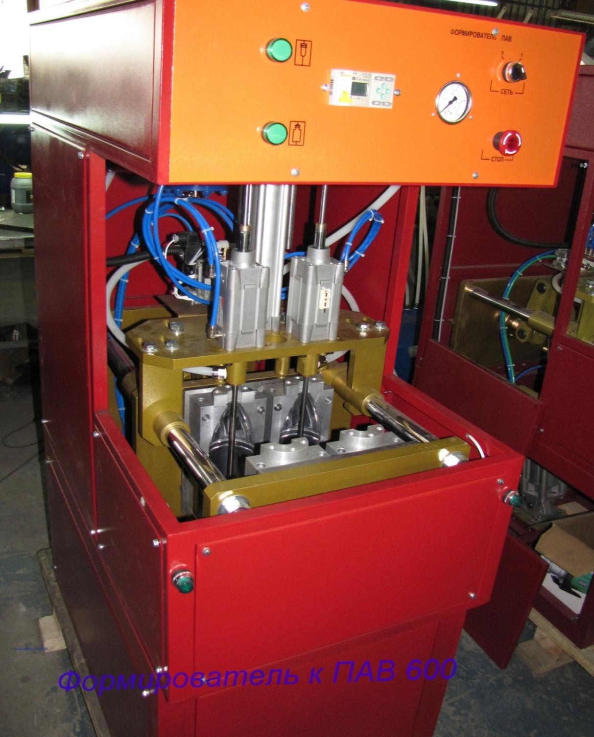

Предназначена для производства емкостей, тары , бутылок объёмом от 0,05л до 11,0л из полиэтилентерефталатной( ПЭТ) преформы методом предварительного разогрева и раздува. Комплект оборудования состоит из выдувной машины и печи для разогрева преформ . Выдув оснащен современной многоступенчатой системой воздухоподготовки . Качественной пневматикой и выдувными клапанами фирмы SMC( Япония) и Камоцции (Италия) , контроллером «ОMRON»(Япония). Смыкание пресс-формы происходит за счёт движения подвижной плиты по напрвляющим полированным валам фирмы «SMC»
Программируемый терминал позволяет :
- выбрать необходимый режим работы
-выполнить ручные операции с механизмами полуавтомата
- настроить параметры цикла выдува
-узнать длительность последнего цикла и количество выполненных циклов, сбросить счётчик циклов
ТЕХНИЧЕСКИЕ ХАРАКТЕРИСТИКИ
При наличии 2 х гнездовых пресс форм объёмом от 0,05л до 3,0л. возможно выдуть до 900/600 бут/в час
При наличии 1 о гнездовой пресс формы объёмом 4,0/6,0/8,0/11,0л. возможно выдуть 400/350/250/200 бут/в час
Расход сжатого воздуха до 850 л/мин
Рабочее давление в пневмосистеме управления от 0.8…..1.0 МПа
Привод подвижных элементов пневматический
Вид охлаждения пресс-формы –водяной
Температура воды в системе охлаждения 8…14с
Центр. направляющие. : полированные валы «SMC» -4шт
Давление выдува : 16/20/25 Атм
Объём ресивера литр/атм. : 110 л./25 Атм
Характеристики клапана выдува/Атм : SMS (Япония) 20 Атм 1/2, 2/2 клапана на выдув/выхлоп или 50Атм 3/4 дюйма, 1/1 клапана
Напряжение питания : 220В/50Гц
Допустимые колебания электросети 5%
Установочная мощность не более( к Вт) : 0,2
Обслуживающий персонал : 1
Габариты ДхШхВ (мм) : 1000х630х1730
Вес (кг) : 360 кг.
