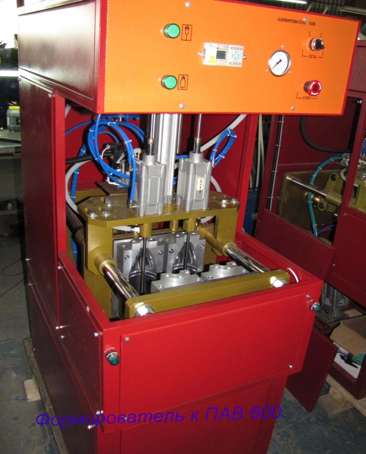

Предназначена для производства емкостей, тары , бутылок объёмом от 0,05л до 11,0л из полиэтилентерефталатной( ПЭТ) преформы методом предварительного разогрева и раздува. Комплект оборудования...
ООО «ПрактикМ»Предназначена для производства емкостей, тары , бутылок объёмом от 0,05л до 6,0л из полиэтилентерефталатной( ПЭТ) преформы методом предварительного разогрева и раздува. Комплект оборудования состоит из выдувной машины и печи для разогрева преформ . Выдув оснащен современной многоступенчатой системой воздухоподготовки . Качественной пневматикой и выдувными клапанами фирмы SMC( Япония) и Камоцции (Италия) , контроллером «ОMRON»(Япония). Смыкание пресс-формы происходит за счёт движения подвижной плиты по напрвляющим полированным валам фирмы «SMC»
Программируемый терминал позволяет :
- выбрать необходимый режим работы
-выполнить ручные операции с механизмами полуавтомата
- настроить параметры цикла выдува
-узнать длительность последнего цикла и количество выполненных циклов, сбросить счётчик циклов
ТЕХНИЧЕСКИЕ ХАРАКТЕРИСТИКИ |
При наличии 2 х гнездовых пресс форм объёмом от 0,05л до 2,0л. возможно выдуть до 800 бут/в час; При наличии 1 о гнездовой пресс формы объёмом от 3,0л до 6,0л. возможно выдуть до 350 бут/в час; |
Расход сжатого воздуха до 850 л/мин |
Рабочее давление в пневмосистеме управления от 0.8…..1.0 МПа |
Привод подвижных элементов пневматический |
Вид охлаждения пресс-формы –водяной |
Температура воды в системе охлаждения 5…14с |
Центр. направляющие. : полированные валы «SMC» -4шт |
Давление выдува : 16 Атм |
Объём ресивера литр/атм. : 35л./16 Атм |
Характеристики клапана выдува/Атм : SMS (Япония) 20 Атм 1/2, 2/2 клапана на выдув/выхлоп |
Напряжение питания : 220В/50Гц |
Допустимые колебания электросети 5% |
Установочная мощность не более( к Вт) : 0,2 |
Обслуживающий персонал : 1 |
Габариты ДхШхВ (мм) : 1000х630х1730 |
Вес (кг) : 360 кг. |
