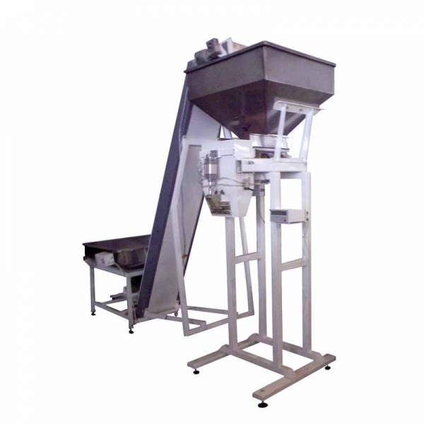

Предназначен для весового дозирования сыпучих продуктов с высокой степенью точности. Упаковка производится в готовые мешки. Рабочий диапазон весов от 1 до 50 кг. Упаковываемые продукты: крупы, короткорезанные макаронные изделия, семечки, сахар, отруби, сухофрукты и т. д. Точность дозирования 2%. При установке приставки штучных продуктов (опционально) возможна фасовка крупнокусковых продуктов. Точность дозирования с приставкой ± 1 неделимая частица продукта.
Устройство дозирующее состоит из бункера, вибролотка, платформы с тензометрическим датчиком и пневмозажимом мешка, а также электронного блока. С электронного блока задаются параметры для работы дозатора, и высвечивается на дисплее текущее значение веса. Нажатием на педаль подается команда на набор очередной дозы продукта. При этом продукт по вибролотку подается в висящий на весовой платформе мешок.
Технические характеристики
Производительность, уп/мин 5
Минимальная доза, грамм 1000
Максимальная доза, грамм 50000
Объем бункера, л 400
Длина, мм 1200
Ширина, мм 1100
Высота, мм 2500
Масса, кг 230
Сеть, В 220
Потребляемая мощность, кВт 1
Рабочее давление в пневмосистеме, МПа 0,6-0,8
