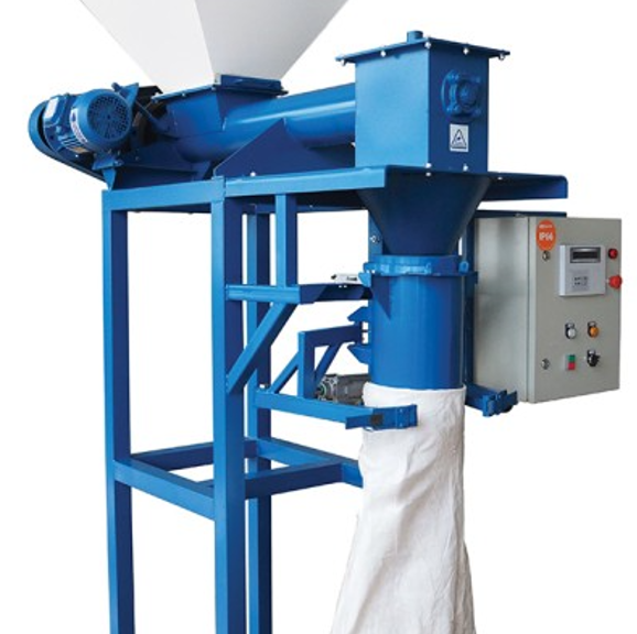

Дозатор сыпучих продуктов от 5 до 50 кг. Дозаторы весовые для фасовки сыпучих материалов в мешки, биг-беги, клапанные мешки, массой от 5 кг до 50 кг (дозатор автоматически фасует непосредственно в мешок массу заданную в диапазоне от 5 до 50 кг ).
Дозаторы выполняют различного рода дозирование хорошо и плохо сыпучих веществ, таких как, сельскохозяйственной продукции (зерно, комбикорм, отруби, семена, гранулы комбикорма; гранулированные отруби, жмых, шрот, барда, дробина и т.д.; мука, крахмал, аминокислоты удобрения органические и минеральные; пеллеты из соломы, пеллеты из лузги и т.д.); продукции лесопереработки (опил, гранулированные опилки (древесные пеллеты)); продукции промышленного производства (цемент, пластик, резина и т.д.).
Хорошо сыпучий продукт подается в бункер дозатора самотеком. Для подачи плохо сыпучего продукта используется шнек. Отдельное место занимают гранулированные продукты – они требуют бережного отношения к гранулам при дозировании. В таких случаях, чтобы не раскрошить гранулы, рекомендуется использовать ленточный питатель вместо шнекового.
Весовые дозаторы оборудованы пневматическим зажимом мешка, который управляется ножной электропедалью, что освобождает руки оператора. Энергопотребление мотор-редуктора 0,75 кВт, каждая модель дозатора имеет по два тензодатчика и также шиберные заслонки (грубо-точно). Дозаторы присоединяется фланцем к бункеру заказчика, индикатор - светодиодное цифровое табло, обслуживает дозатор 1 чел.
Фасовочный аппарат для сыпучих продуктов представляет собой весовой дозатор дискретного действия с бункером, транспортер, мешкозашивочную машину и терминал (шкаф управления) завязанные в один технологический цикл и смонтированные на единой раме.
Весовой дозатор (шнековый или с ленточным питателем в зависимости от вида продукта) фасует мешок нужной массы. Оператор снимает мешок на конвейер. С помощью транспортера производиться подача наполненного мешка с дозатора на зашивание и далее на погрузку на поддон (паллет) или иной способ выгрузки расфасованных мешков с конвейера.
Весь процесс управляется с единого шкафа управления, который включает в себя терминал дозатора, и все необходимое электрооборудование, включая частотные преобразователи.
