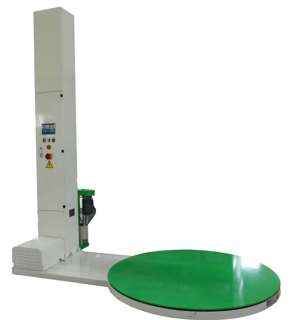

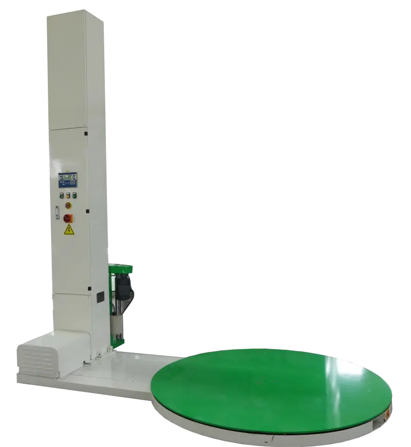

ООО Сфера ПакПолуавтоматический паллетоупаковщик Olympic 100 предназначен для обмотки стретч-пленкой помещенных на поддон грузов. Olympic 100 прост в управлении и обслуживании, надежен в эксплуатации, т.к. все электрические компоненты произведены во Франции (SCHNEIDER). Регулировка натяжения пленки осуществляется с помощью фрикционного тормоза (каретка Е), либо посредством моторизированного фиксированного предварительного растяжения (250% каретки F). Машина соответствует стандартам ЕС и широко используется в химической, бумажной, пищевой промышленности.
Основные особенности:
• Натяжение пленки регулируется фрикционным тормозом (растяжение пленки до 100%);
• Моторизированное фиксированное предварительное растяжение 250% с возможностью регулировки растяжения пленки с панели управления;
• Возврат поворотной платформы в исходную позицию (позиционирование) по окончании цикла работы;
• Плавный запуск и остановка поворотной платформы;
• Цепной привод каретки и поворотной платформы;
• Возможность работы в автоматическом или ручном режиме управления;
• Регулируемое количество обмоток в верхней и нижней части паллеты;
• Предохранительный переключатель для защиты оператора от травм;
• Удобная панель управления для эксплуатации и программирования;
• Определение высоты паллеты посредством фото датчика;
• Накрытие паллеты можно осуществить, прервав цикл обмотки, нажатием кнопки «Пауза»;
• Гарантийный срок эксплуатации – 12 мес.
Параметры, регулируемые с панели управления:
• Кол-во витков внизу/вверху груза на паллете
• Скорость вращения поворотного стола
• Регулировка скорости каретки раздельная при поднятии/при опускании
• Задержка фотоэлемента (позволяет регулировать верхний перехлест пленки)
• Кнопки ручного управления
Технические характеристики
Высота колонны 2,7мМакс. скорость вращения платформы 12 вращений/мин.
Макс. вес груза 2000 кг
Диаметр платформы 1650мм
Размер используемого паллета 1200×800, 1200×1000, 1200×1100 мм
Электрические характеристики 220 В 50/60 Гц,
1 фаза
Потребляемая мощность 0,8 кВт
Двигатель платформы 220 В, АС, 1 фаза
Двигатель каретки 220 В, АС, 1 фаза
