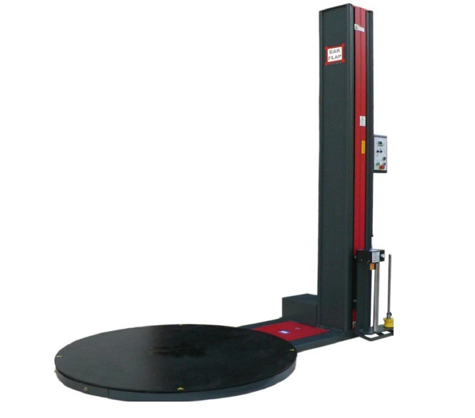

ТехСнаб ДВПаллетоупаковщик Vasco 200 производства Ear-flap, Испания представляет собой машину традиционного типа для упаковки паллет в стрейч-пленку. Это надежная, простая в управлении и обслуживании машина, которая отлично справляется с упаковкой наравне с дорогостоящими паллетоупаковщиками. Стандартная версия модели 200 оснащена кареткой с механическим тормозом. Производителем предусмотрена возможность снабжения машины кареткой с электромагнитным тормозом, а также кареткой с предварительным растяжениям пленки и целым рядом прочих опций, которые помогут персонализировать машину в соответствии с требованиями клиента. Процесс работы модели 200 управляется ПЛК с ЖКД дисплеем, который способствует простому техническому обслуживанию и минимальным затратам на ремонт машины в отличие от других машин данного класса. Двигатели контролируются инвертерами, препятствующими возникновению рывков при запуске и остановке поворотной платформы.
Процесс работы машины простой: после того, как паллета установлена на платформу, необходимо закрепить на ее основании конец пленки и запустить машину. После этого начнется автоматический процесс упаковки согласно предварительным настройкам, в конце которого оператору нужно всего лишь обрезать пленку и снять паллету с платформы.
Модель 200 – это надежная и прочная машина европейского производителя, гарантия эффективной и бесперебойной работы.
Технические характеристики (стандартная комплектация):
| Высота колонны | 2600 мм |
| Мах высота паллеты | 2400 мм |
| Макс. вес груза | 2000 кг |
| Диаметр платформы | 1,65 м |
| Электрические характеристики | 220В/50Гц/1 фаза |
| Скорость вращения поворотного стола | 4-12 об/мин |
| Установленная мощность | 1 кВт |
| Степень электрической защиты | IP-43 |
| Уровень шума | < 70 дБ (A) |
| Общий вес | 400 кг |
Основные характеристики:
· Определение высоты паллеты посредством фото датчика.
· Шарнирное крепление колонны.
· Плавный запуск и остановка поворотной платформы.
· Регулируемая скорость движения каретки в нижней и верхней части паллеты.
· Программы обмотки:
1. Двунаправленное движение каретки: вверх-вниз;
2. Однонаправленное: только вверх или только вниз;
3. С паузой для накрытия верха паллеты.
4. Управление вручную.
· Счетчик циклов обмотки.
· Независимое количество обмоток паллеты в верхней и нижней части паллеты.
· Дополнительные обмотки в любой части паллеты.
· Контроль ПЛК с ЖКД дисплеем.
· Эргономичная панель управления.
· Отверстия в платформе для вил погрузчика.
