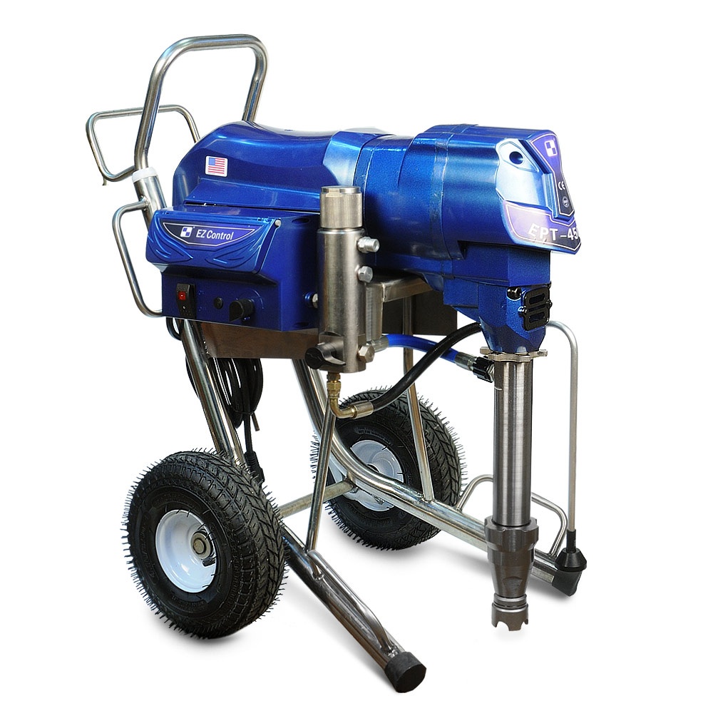

Поршневой безвоздушный окрасочный агрегат HYVST EPT 450 TX. Окрасочный аппарат пред-назначен для распыления вязких красок, огнезащиты, гидроизоляции и шпатлевки. Окрасочный агрегат аналогичен по характеристиками использованию окрасочному аппарату GRACO MARK V. Окрасочный агрегат применяют на строительных площадках, обычно его используют для работы на два малярных поста и со шлангами большой длины.
Преимущества окрасочного агрегата:
- высокая скорость распыления краски через безвоздушный краскопульт
- возможность распыления вязких красок безвоздушным способом
- можно наносить распыляем безвоздушным способом шпатлевку
- окрасочный агрегат может работать на два безвоздушных краскопульта
- агрегат может работать со шлангами на 1/4" и с 3/8"
- максимальная длина шлангов от агрегата до краскопульта 60 метров
- агрегат установлен на колесную тележку
- смарт контроль и электронный манометр позволяют плавно регулировать давление
- низкая цена за окрасочный аппарат
- сборка Китай
Комплект поставки окрасочного аппарата
- поршневой электрический окрасочный агрегат на тележке
- шланг высокого давления
- безвоздушный пистолет распылитель
- сопло реверсивное безвоздушное
- Mesamoll - масло для смазки поршня
- Инструкция на русском языке
Гарантия:
Все покрасочное оборудование  проверяется вручную на заводе изготовителе на предмет от-сутствия брака. На все окрасочное оборудование предоставляется гарантия — 12 месяцев. Обеспечивается гарантийный и послегарантийный ремонт, в случае если окрасочный аппарат подлежит восстановлению, а также поставка запасных частей и комплектующих.
Макс. производительность: 6,0 л/мин
Макс. давление: 230 бар
Макс. рекомендованное сопло: 0,035" дюйма
Макс. мощность двигателя: 2,8 кВт
Напряжение: 220 Вт
Макс. расстояние от краскопульта до поверхности: 30 см
Макс. длина шланга 90 м
Вес: 65 кг
Производитель: HYVST (Китай)
Артикул: EPT 450 TX
