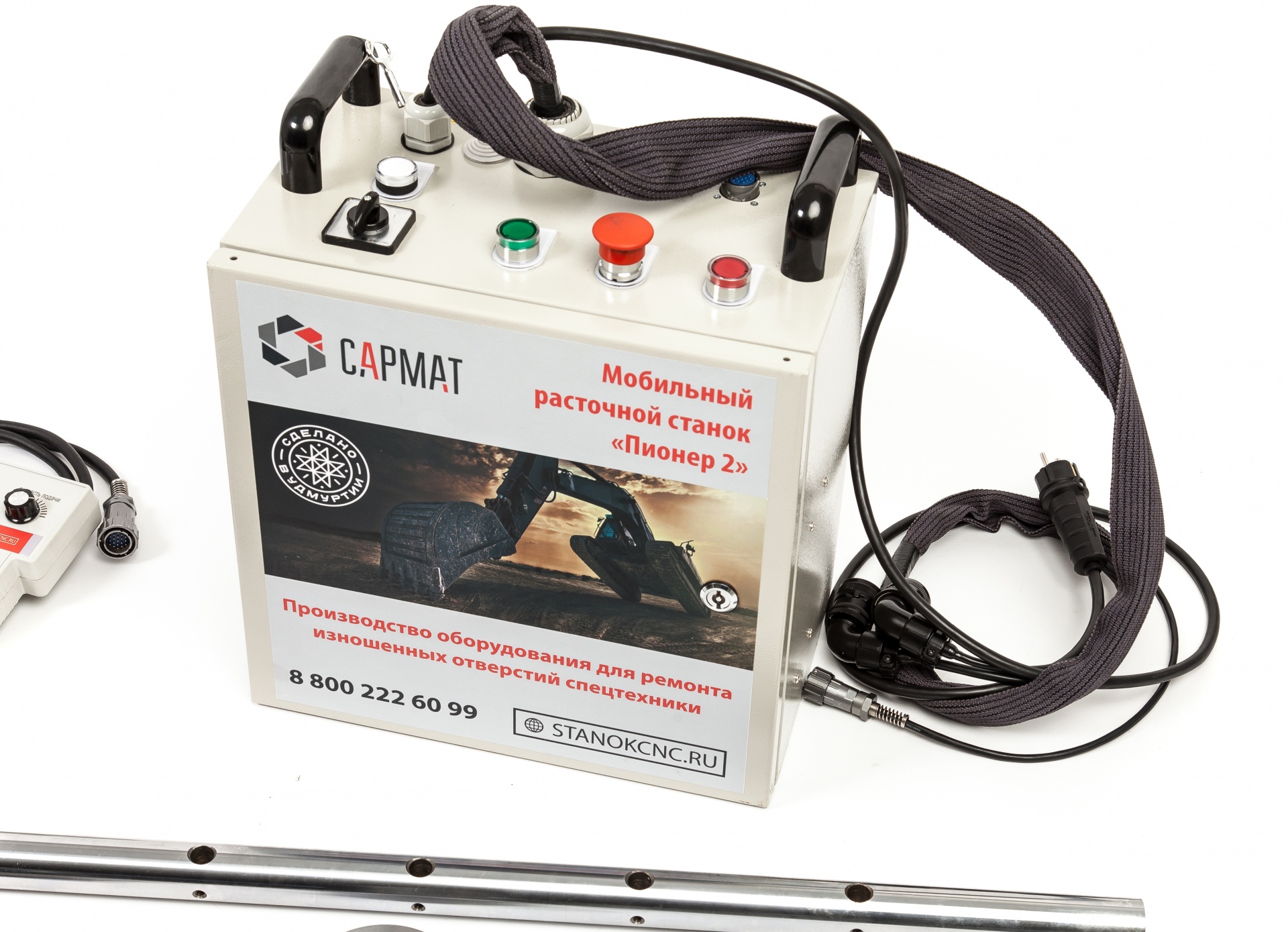

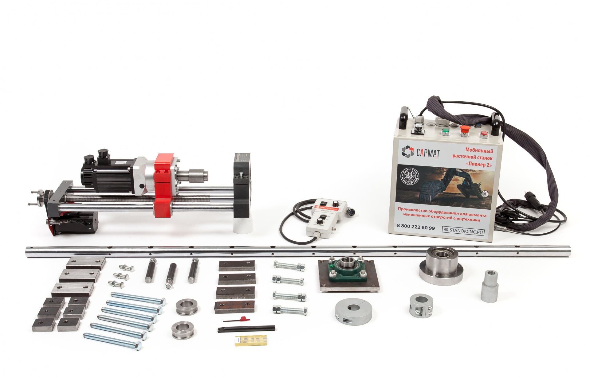

Предлагаем мобильный расточный станок "Пионер 2" (2018 года выпуска).

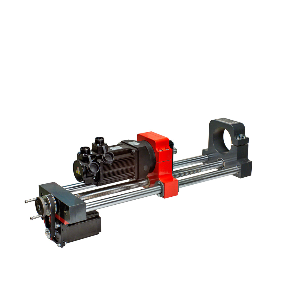

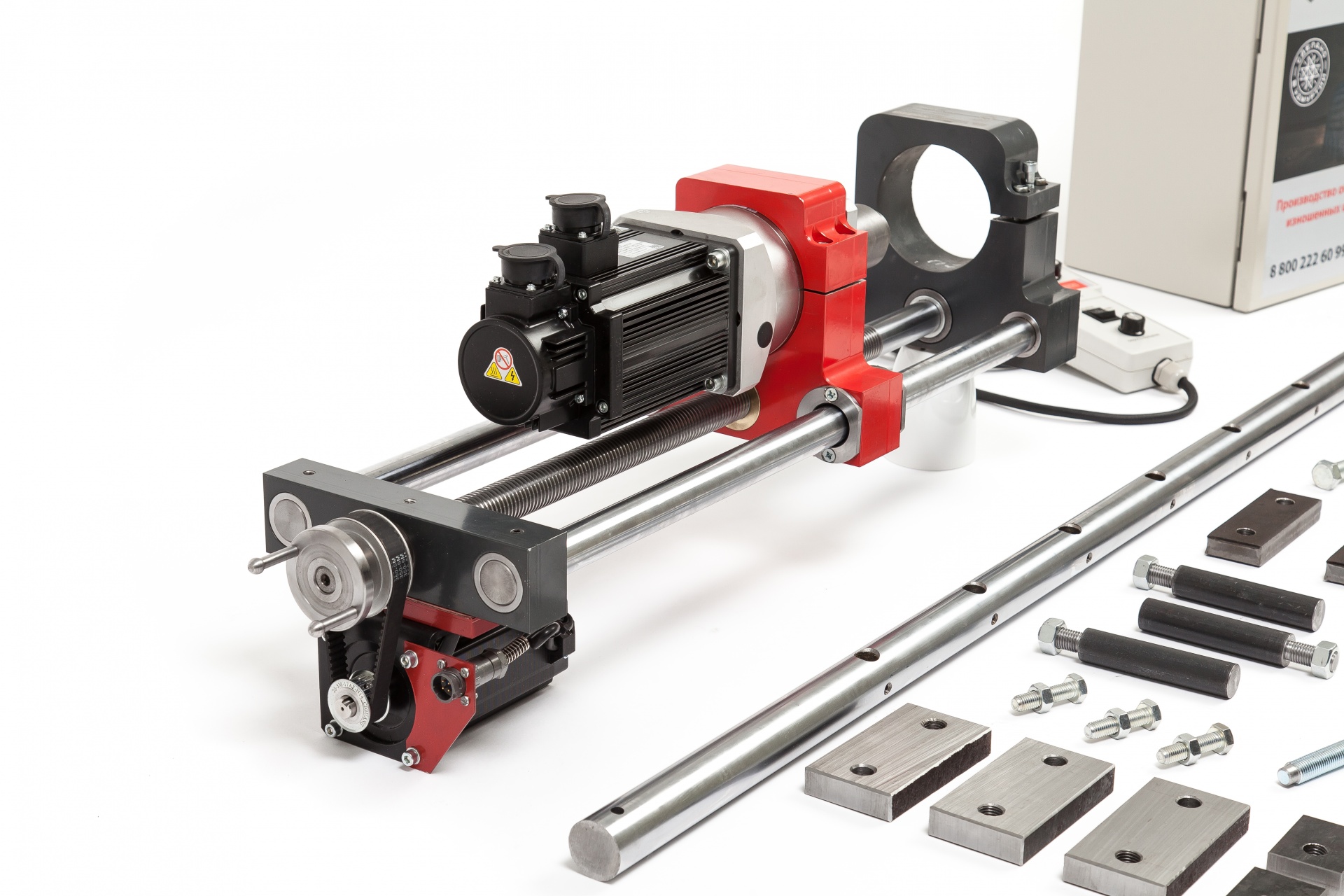

Мобильный (или портативный) расточный станок "Пионер 2" производится в Ижевске компанией "Сармат". Он предназначен для ремонта изношенных отверстий сельскохозяйственной, дорожно-строительной, грузовой и другой спецтехники. С помощью "Пионер 2" расточку и восстановление изношенных отверстий производят на месте нахождения техники.

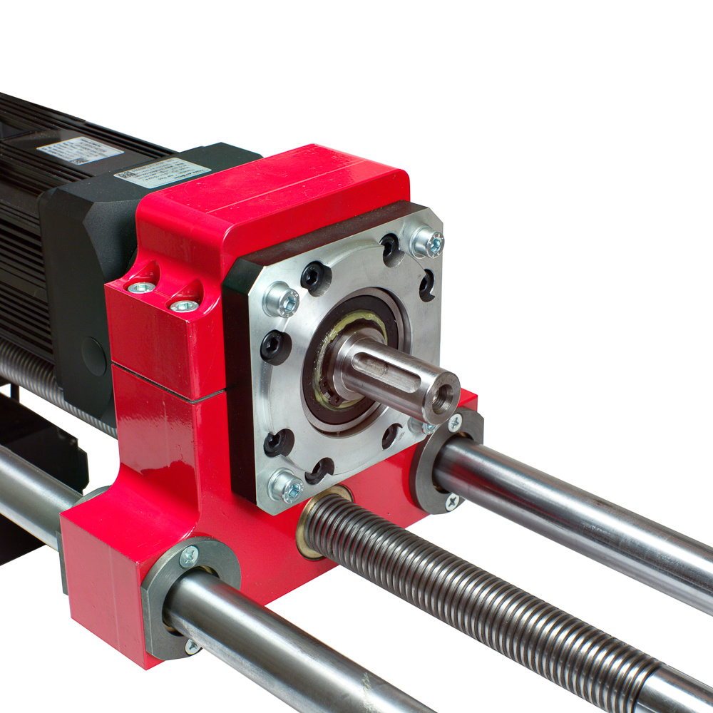

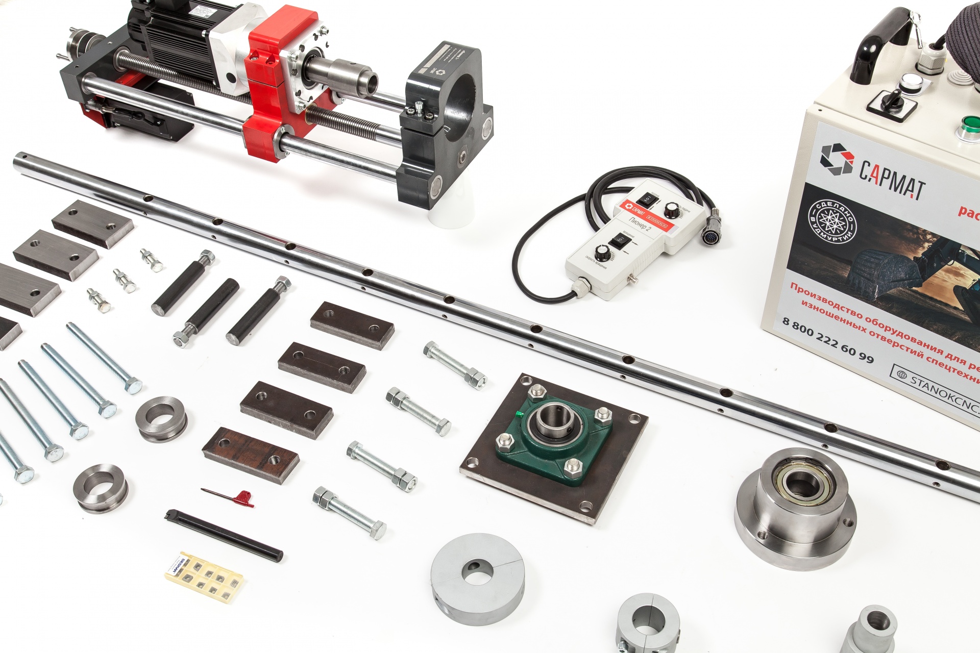

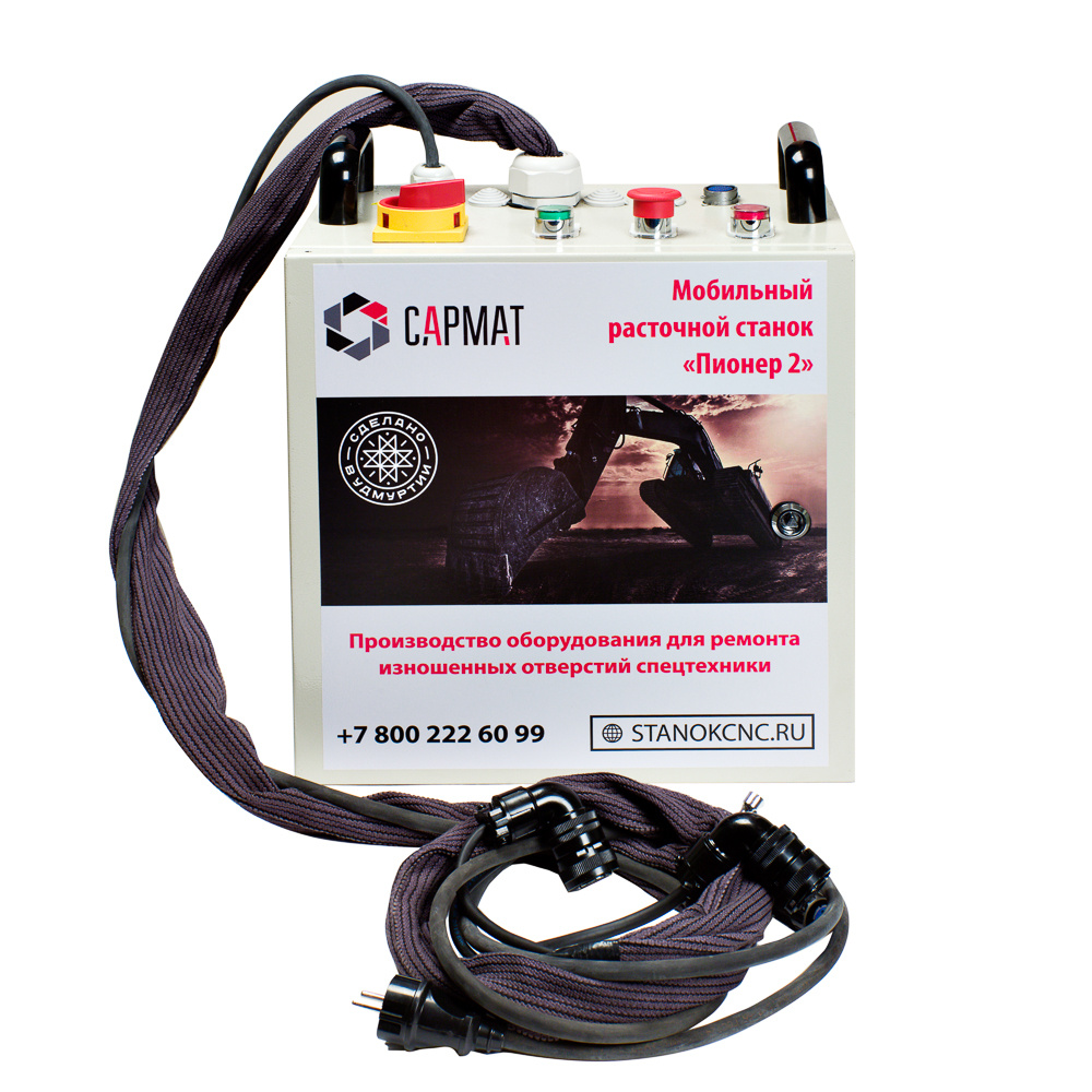

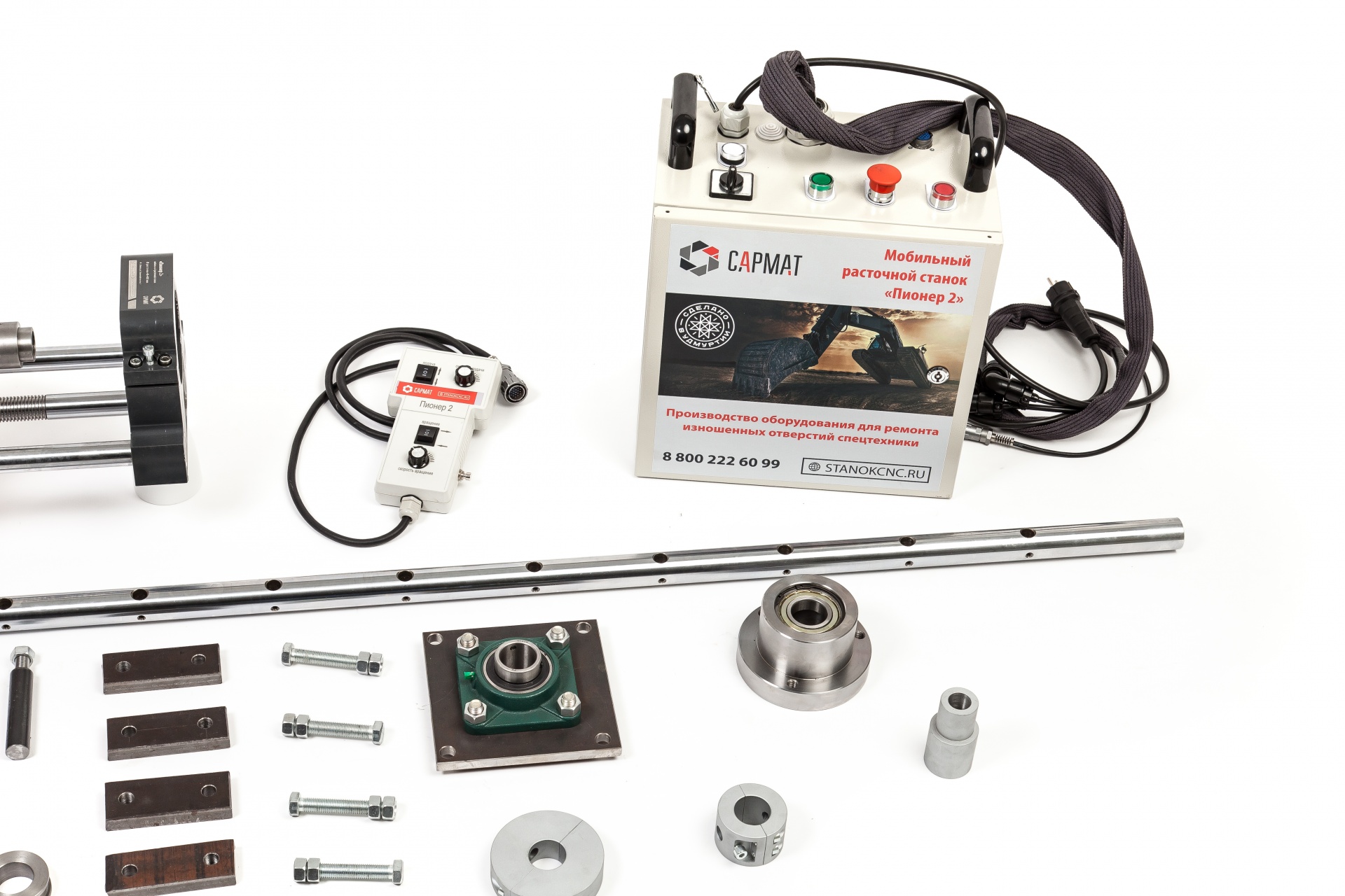

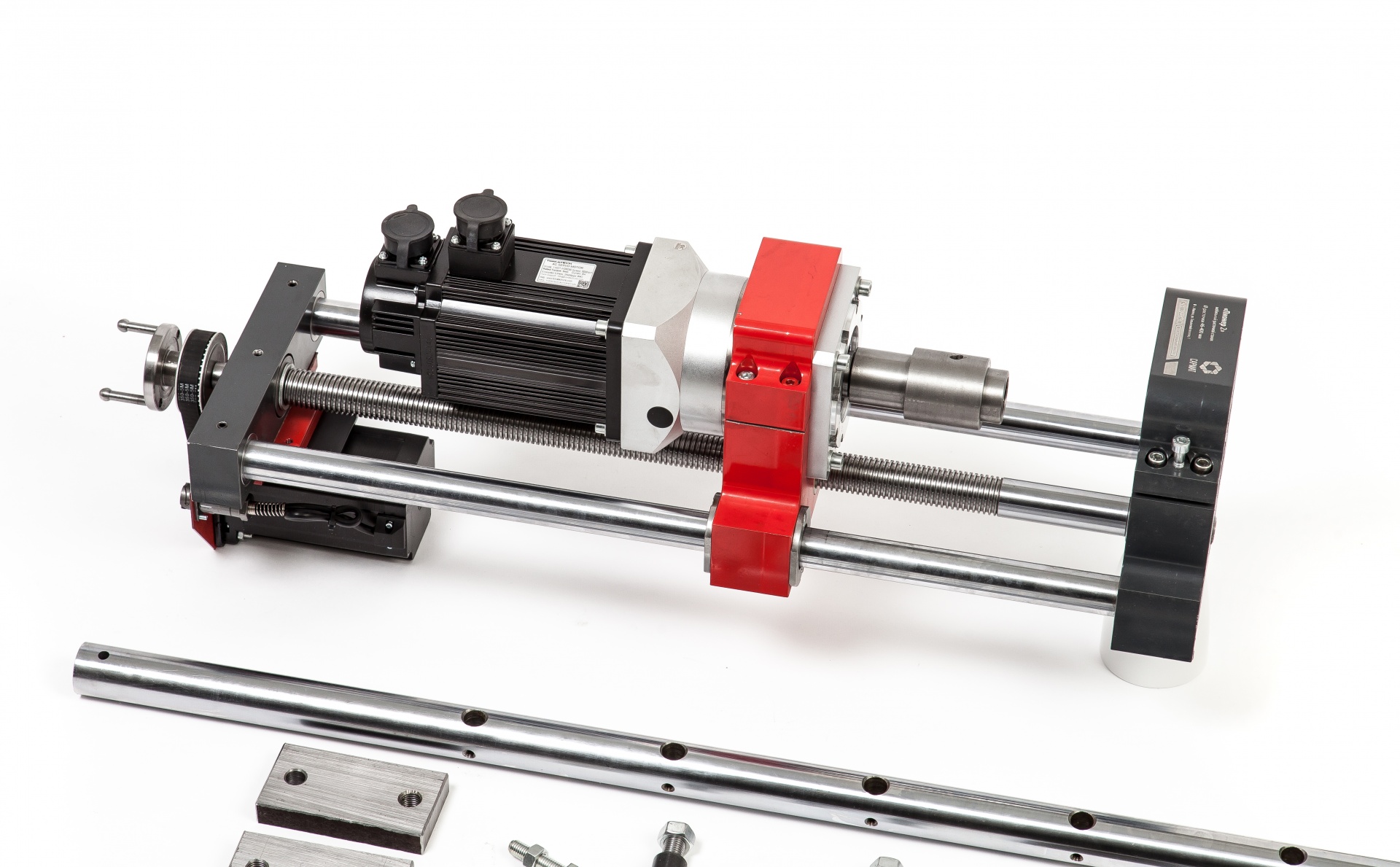

Станок состоит из подвижной каретки с сервомоторами, растачивающей части, блока управления и пульта. Главным преимуществом нашего станка перед импортными аналогами являются серводвигатели. Они отличаются от обычных двигателей более высокой мощностью и увеличенным сроком службы.
Мобильный станок "Пионер 2" используется для расточки отверстий диаметром от 46 до 400 мм и глубиной 500 мм за 1 проход. Для дальнейшей расточки достаточно переместить резец.
Диаметр расточки 46-400 мм;
Рабочий ход борштанги 500 мм;
Диаметр борштанги 40 мм;
Длина борштанги 2000 мм;
Частота вращения от 0 до 250 об./мин.;
Подача с пульта управления / Ручная;
Регулирование частоты вращения плавное бесступенчатое;
Есть реверс шпинделя;
Максимальная глубина расточки зависит от борштанги;
Точность обработки H7;
Питание привода 220/380В 50 Гц;
Серводвигатель Mitsubishi 3000 об./мин., 1,5 кВт;
Бесплатная доставка до транспортной компании.
