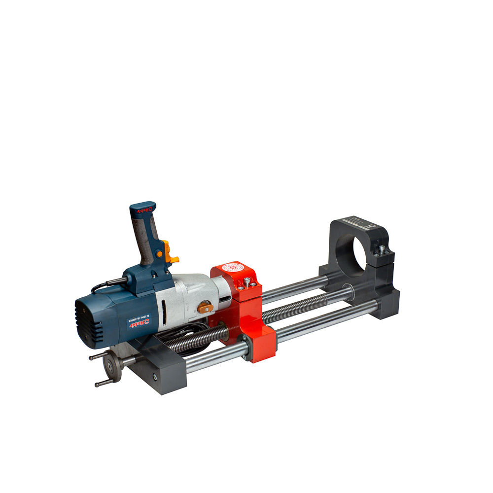

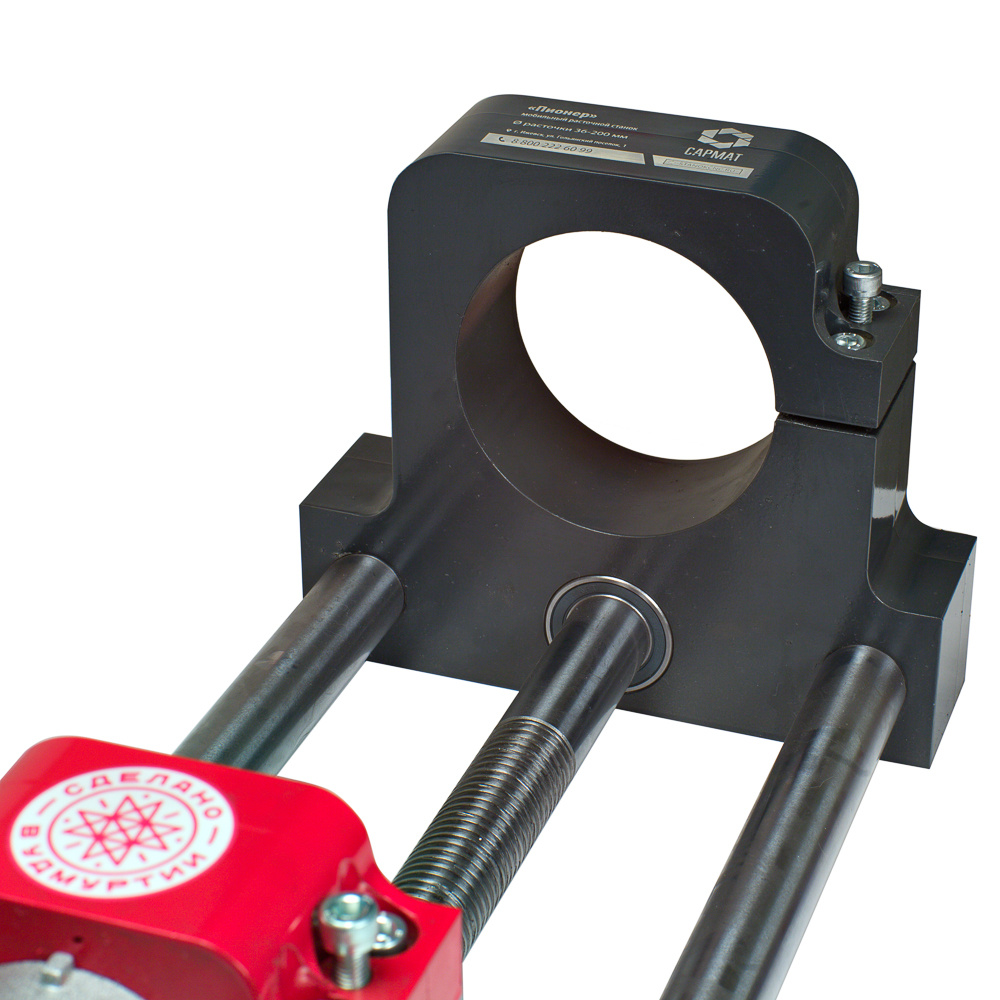

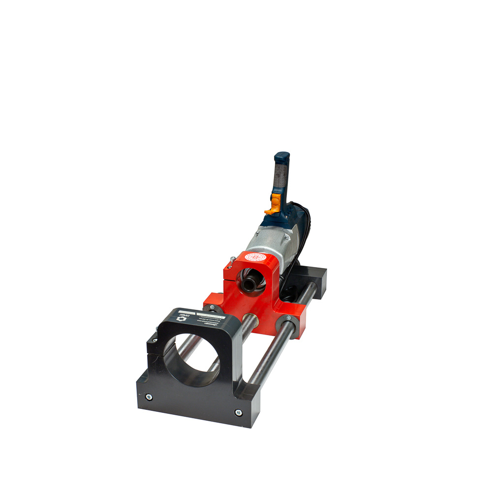

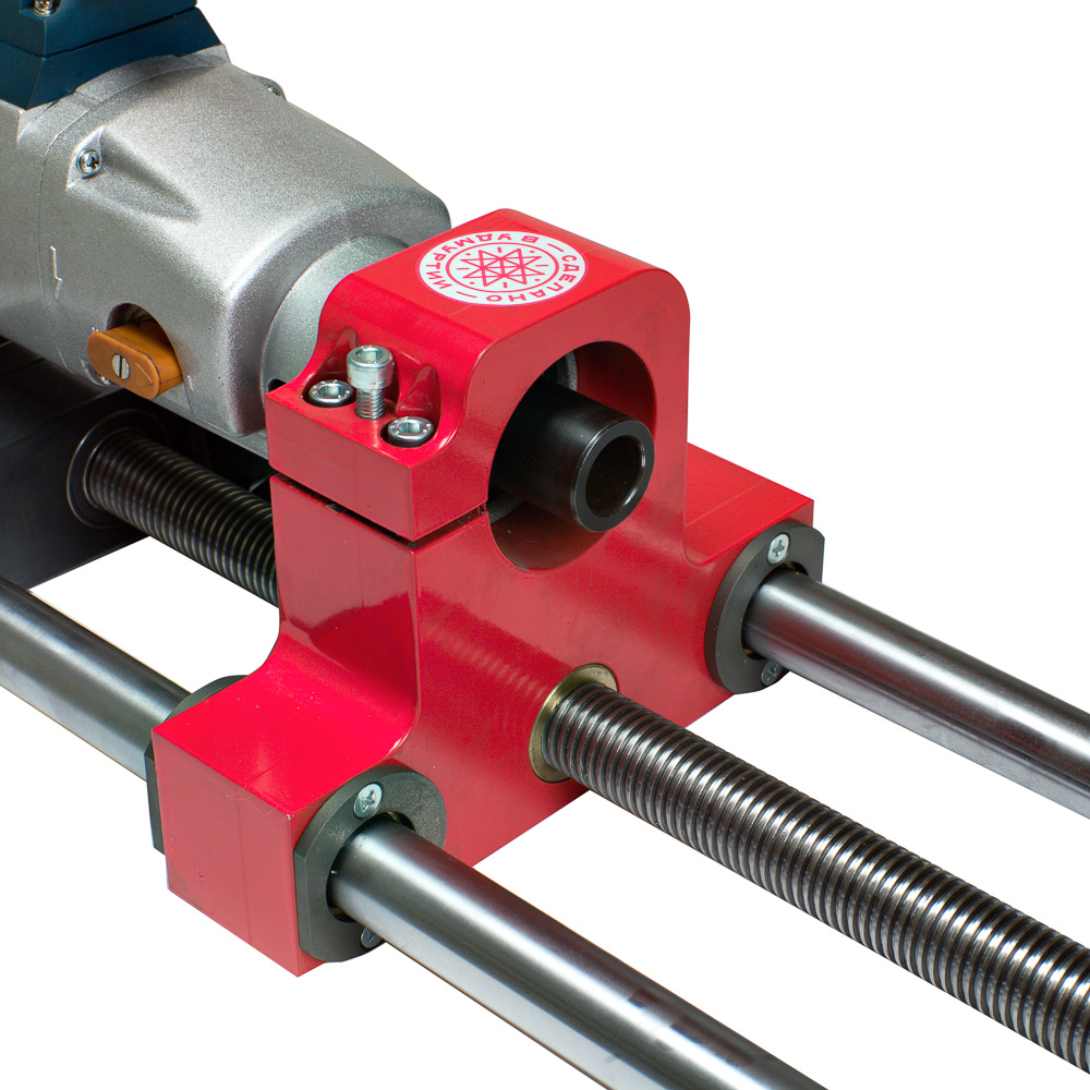

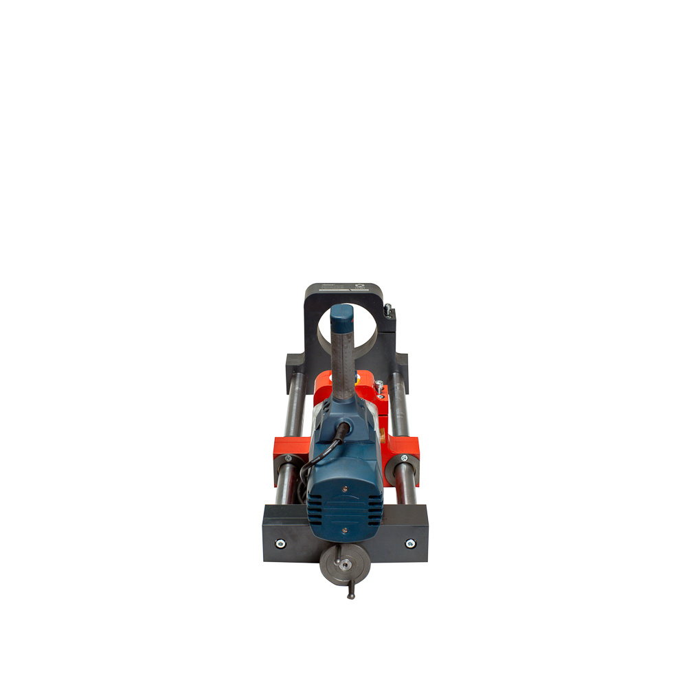

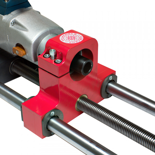

Мобильный расточный станок «Пионер»
Обновлено 24.01.2023 424579
  • Диаметр расточки: 44-200 мм
  • Диаметр борштанги: 30 мм*
  • Длина борштанги: 1200 мм*
  • Рабочий ход борштанги: 400 мм
  • Частота вращения зависит от электропривода
  • Реверс шпинделя зависит от электропривода

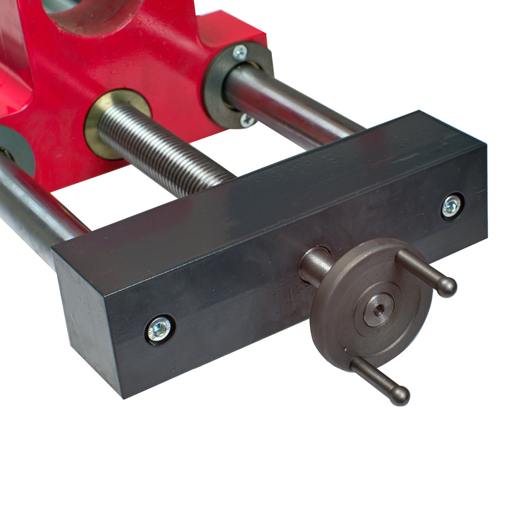

  • Подача ручная
  • Максимальная длина расточки зависит от длины борштанги
  • Питание: 220 В, 50 Гц
  • Размеры (ДхШхВ): 745х200х230 мм
  • Вес: 20 кг
  • Шероховатость: Ra 1.6
  • Квалитет: H7
Выбирая станки нашего производства, вы получаете:
  • Готовый к работе станок с полноценной комплектацией, включая полный комплект пластинок и резцов.
  • Короткие сроки доработки станков под ваши потребности (до 3 дней).
  • Оперативную отправку станка, так как всё оборудование в наличии на складе.
  • Возможность выбрать любую удобную для вас форму оплаты.
  • Гарантию на станок 2 года + постгарантийное обслуживание.
  • Бесплатное обучение, подтверждённое сертификатом.
  • Бесплатные консультации в течение всего срока сотрудничества.
Области применения мобильного расточного станка «Пионер»:
  • одновременная соосная расточка нескольких отстоящих друг от друга на некоторое расстояние отверстий;
  • восстановление посадочных мест под обоймы подшипников редукторов, станин и прочих корпусов;
  • ремонт изношенных цилиндрических отверстий дорожно-строительной, карьерной, шахтной, коммунальной техники и оборудования;
  • ремонт изношенных цилиндрических отверстий прокатных станов и конвейеров на предприятиях тяжёлой и металлургической промышленности;
  • ремонт изношенных цилиндрических отверстий оборудования, используемого при добыче, переработке и транспортировке углеводородного сырья (нефти, газа и их фракций);
  • ремонт узлов гидротехнических сооружений (узлы шлюзов, разводных мостов и пр.).
