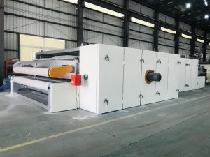

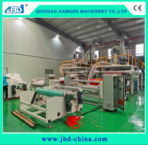

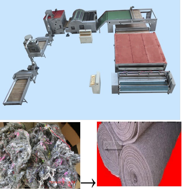

Назначение линии: производство термоскрепленного полотна или жестких матов.
Область применения:
- в производства утеплителя для обуви, автомобильных интерьеров, тепловой изоляции, матрас подложки, упаковочных материалов и т.д.
- в производства мягкой мебели, матрасов, постельных принадлежностей как наполнитель.
Основные технические характеристики:
1. Мах. ширина: 2300мм
2. Вес: 200-300гр./кв. м
3. Производительность: 150-кг/час (при использовании волокна 6D и плотности 300гр/м²),
4. Нагрев печи: газ 30куб. м/час (с доплатой USD 3000)
или электричества: 198кВт
5. Мощность линии без печи: 38кВт
6. Используемое волокно: 15% легко плавкого волокна + 85% регенерированного волокна, если нужен пласт более жесткий то добавляется 15% полипропилена 85% регенерированного волокна.
7. Обслуживающий персонал: 3-5 человек/смена
8. Габариты: Д25*Ш17*В4м
Технологический процесс:
LFK-1580 предварительная ческа →LFK-1000 чесальная главная вводная машина→LFH-2 бункер→LFJ-28 одноцилиндровая чесальная машина→LFJL-250 горизонтальный раскладчик→LLHG-2800 печь (длина 4м)→LRL-1машина скрутки и нарезки
