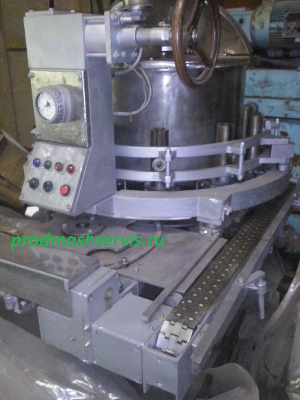

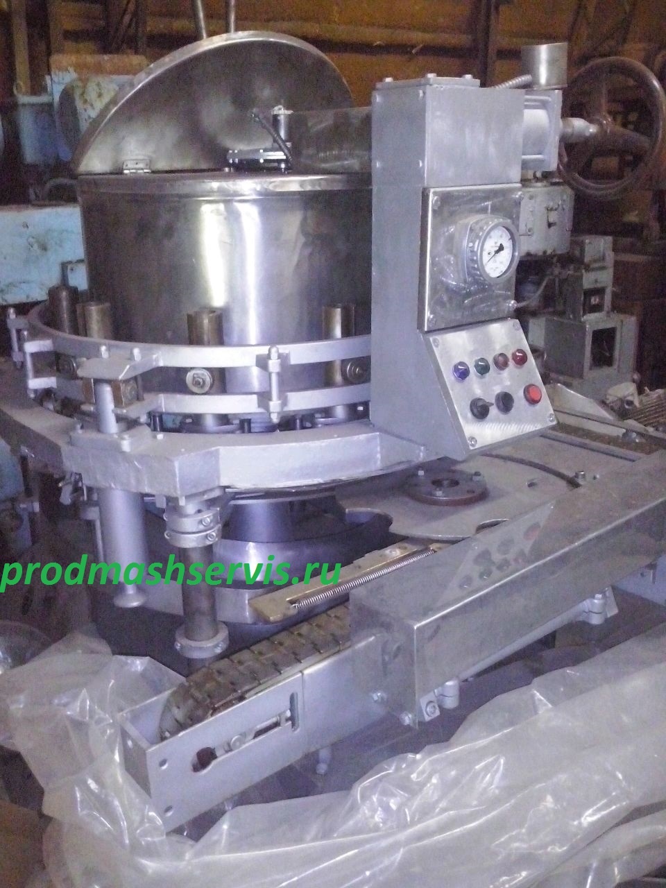

Предназначены для наполнения металлических и стеклянных  банок жидкими пищевыми
продуктами вязкостью 4 Нс/м2:
·   фруктовые и овощные пюре (св. 12% сухих веществ),
·   растительные масла.
·   рыбные заливки
Автоматы можно использовать для дозирования дополнительной группы продуктов, физические свойства, которых могут отличаться от свойств основных продуктов:
·  фруктовые соусы (до 23% сухих веществ),
·  томатные соусы (до 23% сухих веществ),
·       сгущенные молокопродукты (молоко, кофе, какао),
·           майонез.
·  мясной паштет
Эксплуатация автомата на второй группе продуктов допускается с отличающимися от установленных ГОСТ 21253-75 и паспортом показателями работоспособности.
Автомат может обрабатывать банки:
·  №№ 8,12,13 только на до заливе с величиной дозы до 300см3
·  1-82-500 только на до заливе с величиной дозы до 100 см3
Автомат предназначен для автономной эксплуатации, имеет собственный привод, транспортеры подачи и выдачи банок.
Автоматический процесс работы автомата происходит непрерывно и состоит из следующих операций:
·  Прием банок с цехового транспортера
·  Деление потока банок по шагу.
·  Формирование дозы в дозаторе,
·  Выдача дозы в банку
·  Удаление наполненных банок с карусели
·  Выдача банок на цеховой транспортер или   непосредственно на закаточную машину
ТЕХНИЧЕСКАЯ ХАРАКТЕРИСТИКА
Обозначение автомата
по ГОСТ 21253-75
ДН2-01-
160-2
ДН2-01-
250-2
ДН2-03-
160-2
ДН2-03-
250-2
Производительность, бан/мин
50-100
80-160
50-100
60-160
Установленная мощность, кВт
1,1
1,1
1,1
1,1
Диапазон дозирования, мл
до 100
до 100
от 80 до 320
от 80 до 320
Расфасовываемый продукт
Томатная заливка, растительные масла, майонез, сгущенное молоко
Вязкость, Нсек/м кв.
4,0
4,0
4,0
4,0
Типоразмеры обрабатываемых банок
СКО 58 - 1
ОСТ 5717 – 51
1 – 58 - 200
1-58-250
1-58-250
ОСТ 5717 – 81
1 – 82 - 500
II-57-100
II-58-200
III-58-100
III-58-200
ГОСТ  5981 - 82
1.3.2.5.6.8.22.12..13
24.7.3.8.12.13
Габаритные размеры, мм
150 х 155 х 150
Масса автомата, кг
1200
1250
1250
1300
