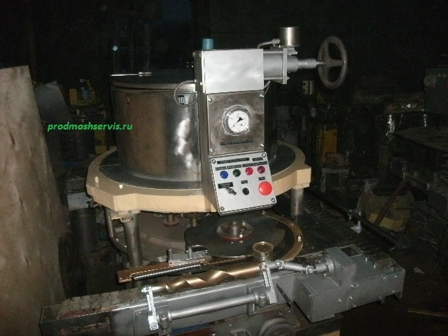

Дозировочно-наполнительный автомат ДН3-1-125, без эксплуатации
Обновлено 06.11.2026 202822
Дозировочно-наполнительный автомат предназначен для наполнения банок жидкими пищевыми продуктами вязкостью от 3,0 до 8,0 Н с/м,:
-фруктовые, томатные соусы (до 23% сухих веществ),
-сгущенные молокопродукты (молоко, кофе, какао),
-майонез,
-томатная паста (до 40% сухих веществ),
-овощная икра.
Автомат можно использовать для дозирования дополнительной группы продуктов, физические свойства, которых могут отличаться от свойств основных продуктов:
-повидло и джемы в горячем состоянии, обладающие текучестью,
-мясной паштет.
Эксплуатация автомата на второй группе продуктов,  допускается с отличающимися от установленных ГОСТ  21253-75 и паспортом показателями работоспособности.

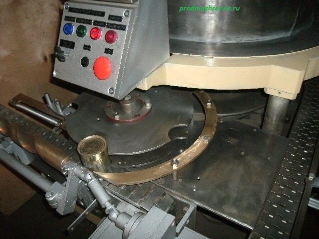

Автоматический процесс работы автомата происходит непрерывно и состоит из следующих операций:
-прием банок с цехового транспортера,
-деление потока банок по шагу,
-формирование дозы в дозаторе,
-выдача дозы в банку,
-удаление наполненных банок с карусели,
-выдача банок на цеховой транспортер или непосредственно на закаточную машину
