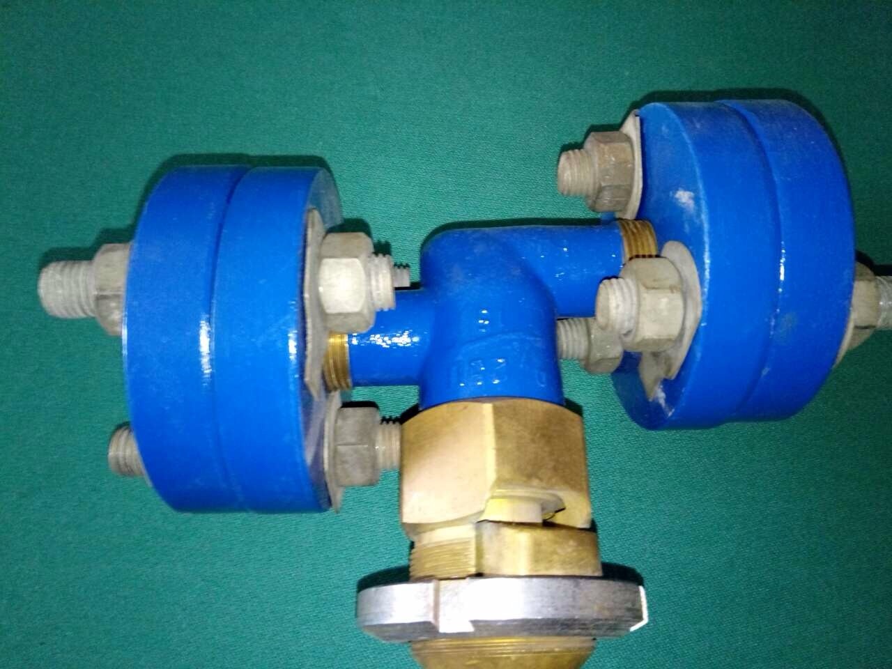

Клапаны предназначены для перекрытия газопроводов сжатого воздуха и продуктов его разделения, в том числе кислорода.
Клапаны изготавливаются видов климатического исполнения УХЛ2 или Т2  по ГОСТ 15150, но для работы в интервале температур, указанной в таблице.
Наименование изделия
Обозначение
/ заводской код изделия
Услов
ный проход,
мм
Температура рабочего продукта, 0С.
Габаритные размеры, мм, не более
Масса,
кг, не более
АЗТ-10-15/250
КС 7141 / 714101
проходной
15
от –50 до +80
240хØ160
х230
5,3
КС 7141-01 /714111
КС 7141-06 /714161
фланцевый
270хØ160
х260
9,0
КС 7141-20 /714021
проходной
240хØ160
х230
5,3
КС 7141-21 /714031
фланцевый
270хØ160
х260
9,0
КС 7142-01 /714211
угловой
от –50 до +50
122хØ160
х232
3,0
КС 7142-02 /714221
3,5
АЗТ-10-10/250
КС 7143 /714301
проходной
10
от –50 до +50
145хØ160х225
2,48
КС 7144 /714401
угловой
от –50 до +80
110хØ160х248
*АЗК-10/15-250
КС 7141-10 /714001
проходной
15
от –50 до +80
240хØ160
х230
5,3
КС 7141-11 /714011
фланцевый
270хØ160
х260
9,0
КС 7142 /714201
угловой
122хØ160х232
3,0
КС 7142-03 /714231
2,5
*АЗК 10-10/250
КС 7144-01 /714411
угловой
10
от –50 до +80
110хØ160х248
2,48
Условное давление Ру 25 МПа (250кгс/см2).
Тип привода – ручной, уплотнение сальниковое.
*Допускается – 2000 С кратковременно.
