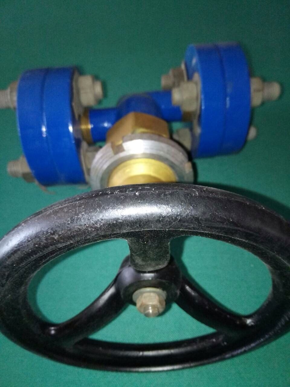

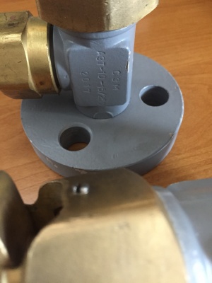

Клапаны предназначены для перекрытия газопроводов сжатого воздуха и продуктов его разделения, в том числе кислорода.Клапаны изготавливаются видов климатического исполнения УХЛ2 или Т2 по ГОСТ...
Частное Предприятие «Современные Технологии»Клапаны предназначены для перекрытия газопроводов сжатого воздуха и продуктов его разделения, в том числе кислорода.
Клапаны изготавливаются видов климатического исполнения УХЛ2 или Т2 по ГОСТ 15150, но для работы в интервале температур, указанной в таблице.
