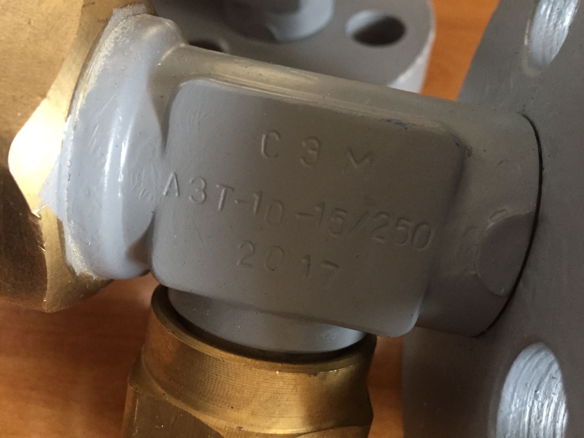

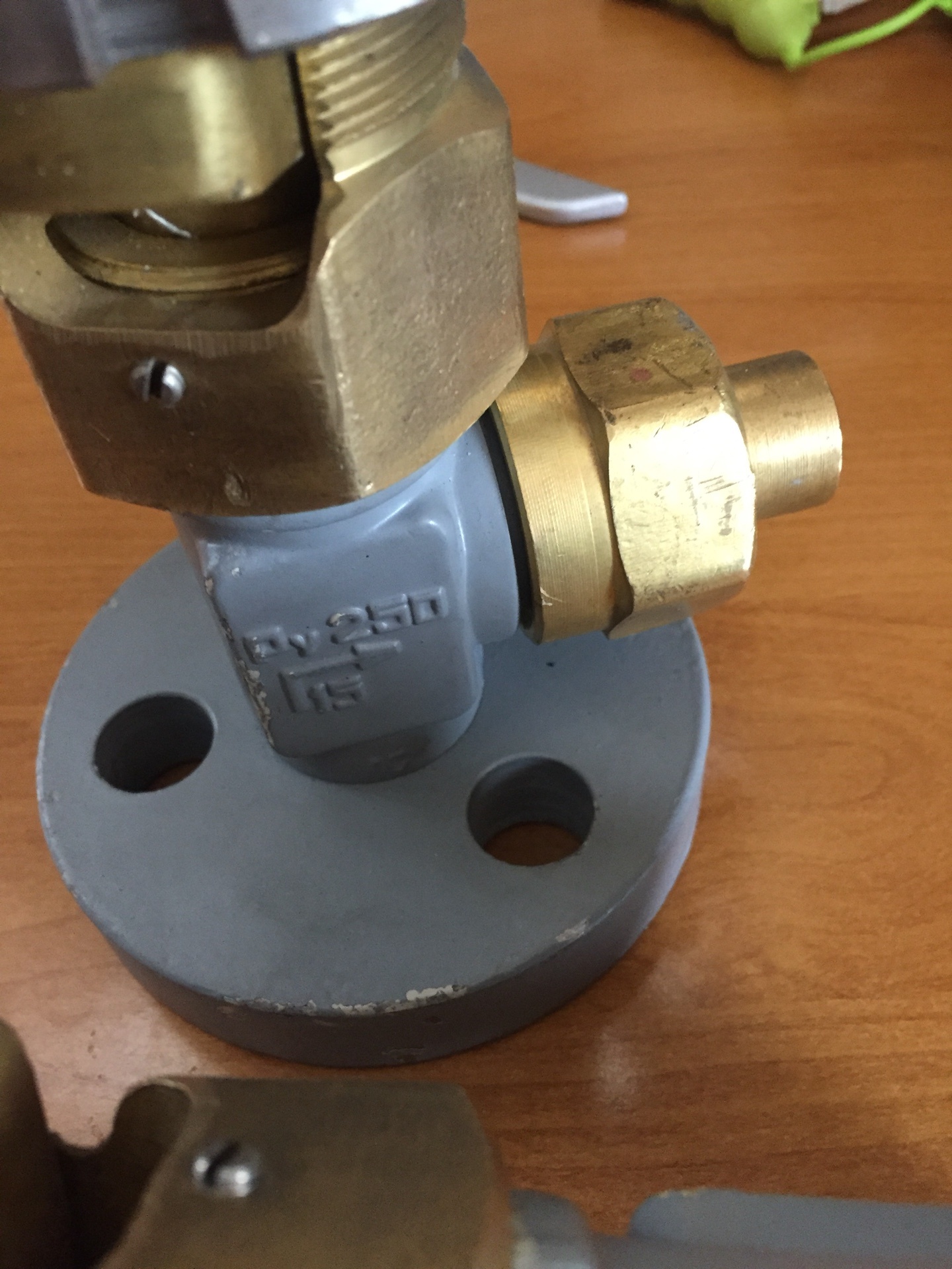

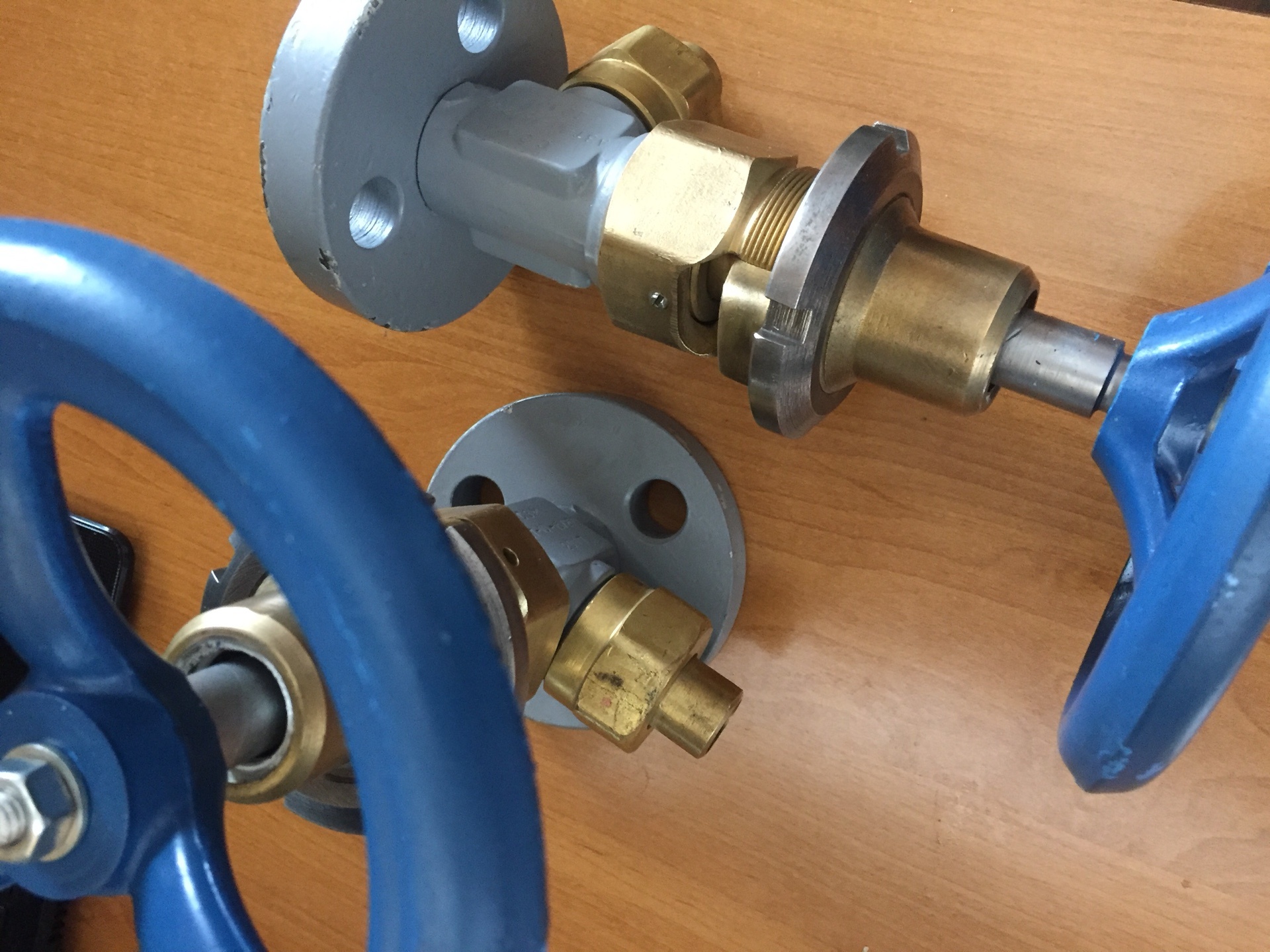

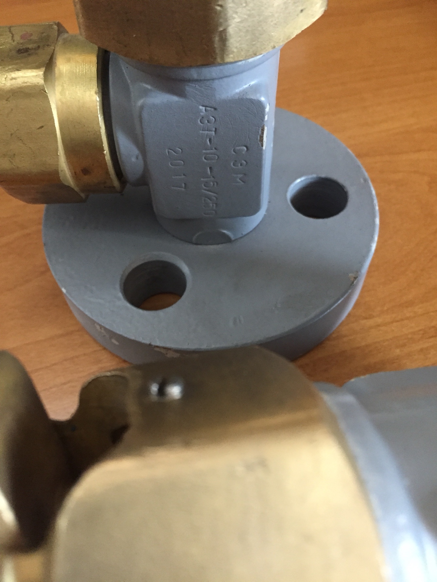

Клапаны предназначены для перекрытия газопроводов сжатого воздуха и продуктов его разделения, в том числе кислорода. Клапаны изготавливаются видов климатического исполнения УХЛ2 или Т2 по ГОСТ...
ЧП «Современные технологии LTD»Клапаны предназначены для перекрытия газопроводов сжатого воздуха и продуктов его разделения, в том числе кислорода.
Клапаны изготавливаются видов климатического исполнения УХЛ2 или Т2 по ГОСТ 15150, но для работы в интервале температур, указанной в таблице.
Наименование изделия | Обозначение / заводской код изделия | Услов ный проход, мм | Температура рабочего продукта, 0 С. | Габаритные размеры, мм, не более | Масса, кг, не более | |
АЗТ-10-15/250 | КС 7141 / 714101 | проходной | 15 | от –50 до +80 | 240хØ160 х230 | 5,3 |
КС 7141-01 /714111 | ||||||
КС 7141-06 /714161 | фланцевый | 270хØ160 х260 | 9,0 | |||
КС 7141-20 /714021 | проходной | 240хØ160 х230 | 5,3 | |||
КС 7141-21 /714031 | фланцевый | 270хØ160 х260 | 9,0 | |||
КС 7142-01 /714211 | угловой | от –50 до +50 | 122хØ160 х232 | 3,0 | ||
КС 7142-02 /714221 | 3,5 | |||||
АЗТ-10-10/250 | КС 7143 /714301 | проходной | 10 | от –50 до +50 | 145хØ160х225 | 2,48 |
КС 7144 /714401 | угловой | от –50 до +80 | 110хØ160х248 | |||
*АЗК-10/15-250 | КС 7141-10 /714001 | проходной | 15 | от –50 до +80 | 240хØ160 х230 | 5,3 |
КС 7141-11 /714011 | фланцевый | 270хØ160 х260 | 9,0 | |||
КС 7142 /714201 | угловой | 122хØ160х232 | 3,0 | |||
КС 7142-03 /714231 | 2,5 | |||||
*АЗК 10-10/250 | КС 7144-01 /714411 | угловой | 10 | от –50 до +80 | 110хØ160х248 | 2,48 |
Условное давление Ру 25 МПа (250кгс/см2).
Тип привода – ручной, уплотнение сальниковое.
*Допускается – 2000 С кратковременно.
