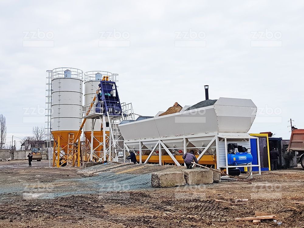

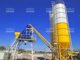

Отличительные особенности:
  • Производительность РБУ: до 90 куб. метров в час
  • Двухвальный бетоносмеситель 1500 литров
  • Автоматический пульт по принипу "одна кнопка"
  • Перевозка РБУ в 2-х еврофурах до места монтажа
  • Все комплектующие импортные
  • Оборудование сертифицировано, сертификат соответствия ГОСТ 27338-93 и ГОСТ 16349-85
  • Полная гарантия 2 года
Базовая комплектация:
  • Двухвальный бетоносмеситель БП-2Г-2250с со скиповым подъемником
  • Эстакада Э4-90 (высота выгрузки 4 метра)
  • Дозирующий комплекс ДКМ-54: бункера инертных 3х18м3, пневматика "Camozzi" (Италия),конвейер-дозатор инертных. Дозирование 0-2400 кг. Тензодатчики "CAS" (Ю. Корея)
  • Компрессор "ABAC" B7000 \ 270 CT 7,5 (Италия)
  • Блок дозаторов БД-90 (дозатор цемента 900 кг, дозатор воды 300 л., дозатор химии 40 л., (Пневмозаслонки "Camozzi", тензодатчики "CAS" насос слива "CALPEDA", вибраторы "OLI")
  • Пульт управления ПА 2.0 (автоматический режим по принципу "одна кнопка". Контроллер "OMRON")
  • Комплект для сборки и подключения РБУ (метизы, провода, трос, система водоподведения)
Дополнительные опции:
  • Шнек для цемента "Pofer" (Италия) d=273 мм., l=12000 мм
  • Силос цемента от 22 до 315 тонн
  • Растариватель биг-бегов РБ-2
  • Растариватель биг-бегов РБС с самозагрузкой
  • Насос налива воды Calpeda (Италия) NM 65/16 E/A
  • Насос налива химии (Италия) MXH 202E
  • Дозатор сухой хим. добавки ДСХ-90
  • Пульт управления ПА 3.0. Контроллер "Omron". Ноутбук "LENOVO" с ПО, принтер "HP". Отчеты, накладные, удаленный доступ. Дозирующий комплекс увеличенный.
  • Модульное утепление бетонного завода
  • Парогенератор ПГ-1000
  • Шеф-монтаж
  • Пуско-наладка
Описание работы бетонного завода СКИП-90.
Режим работы РБУ полностью автоматический по принципу "одна кнопка". Двухвальный бетоносмеситель БП-2Г-2250с установлен на эстакаде, на высоте разгрузки готовой смеси 4 метра. Бетоносмеситель оборудован специальным ковшом (скипом) для подъема и загрузки компонентов смеси внутрь бетоносмесителя. Бетоносмеситель оснащен импортными комплектующими: планетарные редуктора LikeDrive, элетродвигатель Siemens LTD. Скип бетоносмесителя имеет донный затвор, для уменьшения запыления и увеличения скорости разгрузки. Для хранения и точного дозирования инертных предназначен дозирующий комплекс ДКМ-54. Возможна поставка бункеров увеличенного объема (до 72 куб. метров). Инертные загружаются и хранятся в бункерах, количество бункеров 3 по 18 куб. метра, общий объем бункеров 54 куб. метров. Под бункерами установлен ленточный конвейер-дозатор, на котором происходит точное дозирование компонентов, компоненты подаются из бункеров посредством открытия шиберных заслонок, заслонки управляются пневмосистемой "Camozzi"(Италия). При наборе необходимой дозы инертных, включается конвейер и от дозированные компоненты подаются в скип (ковш) бетоносмесителя. Скип поднимается и подает компоненты в смесительную камеру бетоносмесителя. Цемент хранится в силосе (не входит в базовую комплектацию). Силос для экономии средств, возможно, изготовить собственными усилиями. Для подачи цемента из силоса в блок дозаторов используется шнек, блок дозаторов БД-90, который состоит из дозатора цемента на 900 кг, воды на 300 литров и дозатора химической добавки на 40 литров. Каждый дозатор расположен на трех высокоточных тензодатчиках "CAS" и жесткой раме, что повышает точность дозирования. Дозатор цемента снабжен вибратором "OLI" для побуждения схода цемента при его залипании. Происходит перемешивание всех компонентов смеси, после получения необходимой гомогенности смеси, открывается пневмозатвор "Camozzi" бетоносмесителя и смесь подается в автобетоновоз или приемный бункер. Далее цикл повторяется. За один цикл происходит изготовление 1 куб. метров готового бетона или раствора, цикл длится не более 90 секунд. Производительность установки 50...90 куб. метров готового бетона или раствора за час работы.
