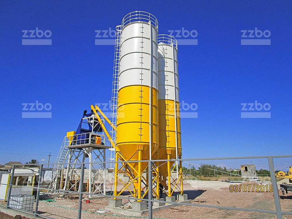

Особенности установки:
  • Производительность РБУ: до 90 куб. метров в час
  • Автоматический пульт по принипу «одна кнопка»
  • Перевозка РБУ в 2-х еврофурах до места монтажа
  • Все комплектующие импортные
  • Полная гарантия 2 года

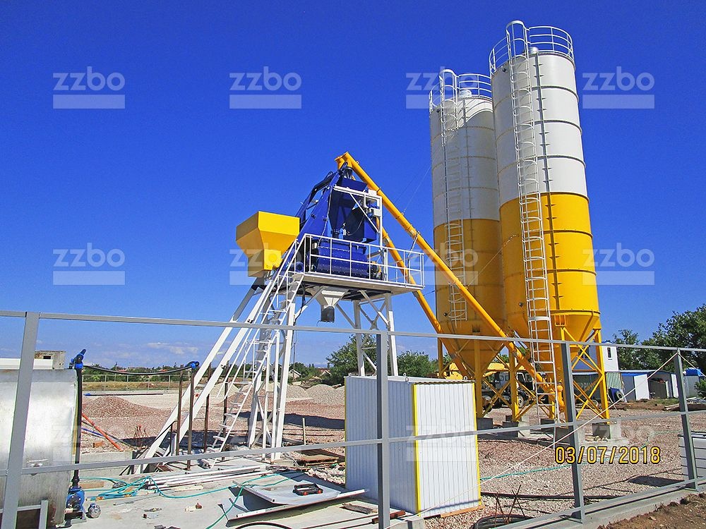

Режим работы РБУ полностью автоматический по принципу «одна кнопка».

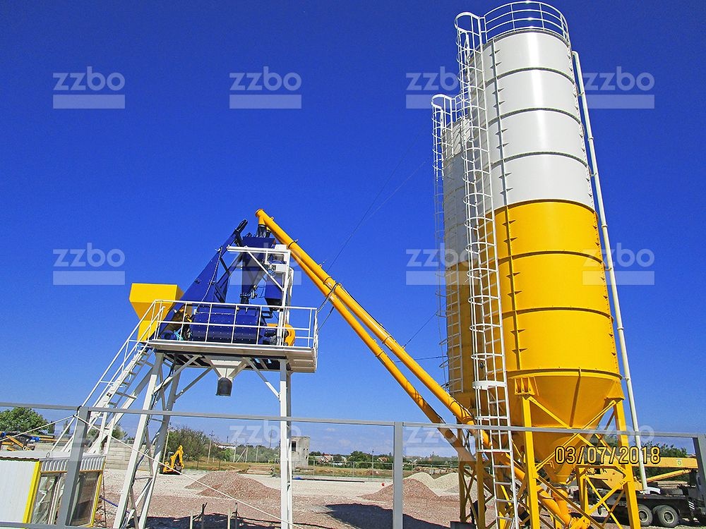

Двухвальный бетоносмеситель БП-2Г-2250с установлен на эстакаде, на высоте разгрузки готовой смеси 4 метра. Бетоносмеситель оборудован специальным ковшом (скипом) для подъема и загрузки компонентов смеси внутрь бетоносмесителя. Бетоносмеситель оснащен импортными комплектующими: планетарные редуктора LikeDrive, элетродвигатель.
Скип бетоносмесителя имеет донный затвор, для уменьшения запыления и увеличения скорости разгрузки.
Для хранения и точного дозирования инертных предназначен дозирующий комплекс ДКМ-60. Возможна поставка бункеров увеличенного объема (до 80 куб. метров). Инертные загружаются и хранятся в бункерах, количество бункеров 3 по 20 куб. метра, общий объем бункеров 60 куб. метров. Под бункерами установлен ленточный конвейер-дозатор, на котором происходит точное дозирование компонентов, компоненты подаются из бункеров посредством открытия шиберных заслонок, заслонки управляются пневмосистемой «Camozzi»(Италия).
При наборе необходимой дозы инертных, включается конвейер и от дозированные компоненты подаются в скип (ковш) бетоносмесителя. Скип поднимается и подает компоненты в смесительную камеру бетоносмесителя.

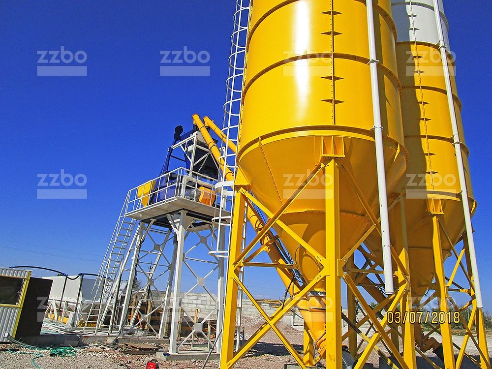

Цемент складируется в специальном складе — силосе цемента (не входит в базовую комплектацию). Силос для цемента необходимо подбирать из расчета двух суточного запаса по производительности. Для подачи цемента из силоса в дозатор цемента необходимо приобрести шнек нужной длины.
Силосы цемента, обвязка для силоса и шнеки всегда в наличии на складе в Златоусте! Производитель «SCUTTI» (Италия)
Для подачи цемента из силоса в блок дозаторов используется шнек цемента, блок дозаторов БД-90, который состоит из дозатора цемента на 900 кг, воды на 300 литров и дозатора химической добавки на 40 литров.
Каждый дозатор расположен на трех высокоточных тензодатчиках «CAS» и жесткой раме, что повышает точность дозирования. Дозатор цемента снабжен вибратором «OLI» для побуждения схода цемента при его залипании.
Происходит перемешивание всех компонентов смеси, после получения необходимой гомогенности смеси, открывается пневмозатвор «Camozzi» бетоносмесителя и смесь подается в автобетоновоз или приемный бункер. Далее цикл повторяется.
За один цикл происходит изготовление 1,5 куб. метров готового бетона или раствора, цикл длится не более 60 секунд. Производительность установки 60…90 куб. метров готового бетона или раствора за час работы.
