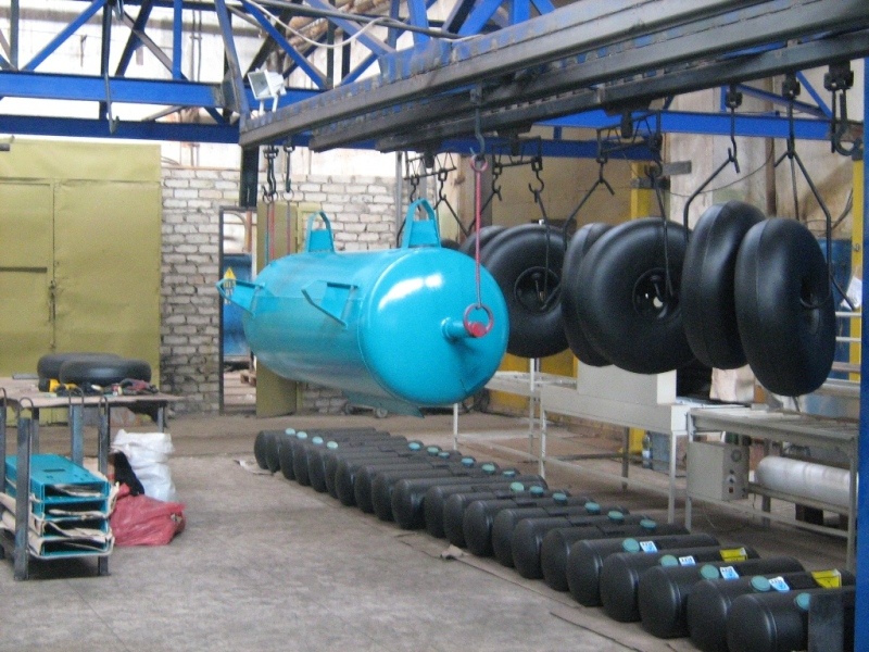

Воздухосборник снабжен стандартными бобышками и штуцерами для установки манометра и предохранительного клапана.
Воздухосборники В-0,5; В-1; В-2; В-3,2 изготавливаются из углеродистой стали ст3сп.
Воздухосборники В-4; В-6,3; В-8; В-10; В-16; В-20; В-25 изготавливаются из углеродистой стали 09Г2С.
Стандартно воздухосборники рассчитываются на рабочие давления до 0,8 МПа (8 кгс/см2) и диапазон рабочей температуры от минус 60°С до +180 °С.
Возможно изготовление воздухосборников давлением до 2,5 МПа (25 кгс/см2)
Срок службы горизонтальных и вертикальных воздухосборников зависит от эксплуатационных нагрузок и может составлять до 20 лет.
