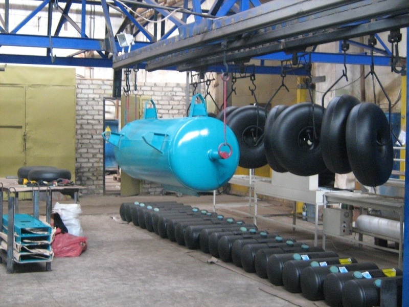

Воздухосборник (Ресивер) вертикальный В-2,0-0,8(8,0) Диаметр 1м, высота 3,59м, давление 0,785МПа Воздухосборник снабжен стандартными бобышками и штуцерами для установки манометра и...
ЧП «Современные технологии LTD»Пример условного обозначения воздухосборника номинальным объемом V= 6,3 м3 с рабочим давлением 0,8 МПа (8,0 кгс/см2), материального исполнения 2, климатического исполнения УХЛ1: Воздухосборник В-6,3-0,8(8,0)-2-УХЛ1
Технические характеристики воздухосборников.*
