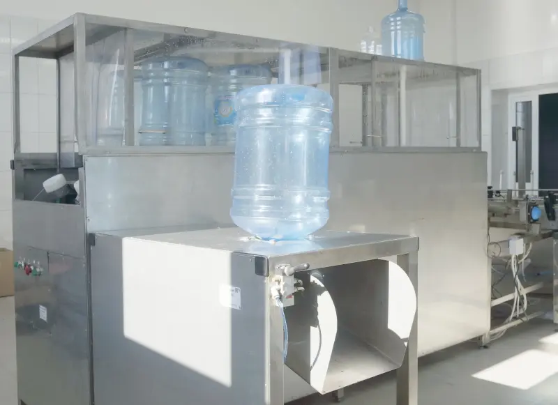

Линия розлива воды в 19 литровые бутыли, до 120 б/часТиповая комплектация:Отделение водоподготовки и фильтрации водыПолуавтоматическая мойка бутылей БС-1 (с декапером для снятия старых...
Компания «ПроАква»Автоматический триблок розлива воды предназначены для мойки, дезинфекции, ополаскивания снаружи и внутри, розлива и укупорки 19 литровых бутылей производительностью 120 бутылей в час.
Процесс мойки, розлива, укупорки и перемещение бутылей между технологическими участками происходит в автоматическом режиме.
Особенности и преимущества:
• Мойка бутылей осуществляется снаружи и внутри на одном оборудовании.
• Наружное ополаскивание происходит подачей оборотной воды насосом из бака через форсунки (не душем сверху) только на наружную поверхность бутылки, вращая её для ополаскивания всей поверхности. Ополаскивание внутри происходит продуктовой водой , при этом оборотная вода не попадает во внутрь бутыля.
• 2-х рядное исполнение позволяет осуществлять обработку бутылей в 2 раза дольше, чем классическое оборудование на рынке без потери производительности.
• При переходе на 25 секундную обработку производительность увеличивается до 240 бут/час.
• Принцип розлива по уровню обеспечивает высокую повторяемую точность налива и не зависит от перепада давления воды в подающей магистрали или уровня в расходной емкости как при розливе по времени.
• Возможность встраивания дополнительной автоматической наружной мойки.
• Заполненные и укупоренные бутылки подаются на выход модуля транспортером на высоте 700 мм от пола для удобства дальнейших операций: надевание термоусадочного колпачка, пакетов и т. д..
• Металлоконструкции типовых моделей изготовлены из нержавеющей стали aisi 304 не тоньше 0,8 мм (другие марки стали по заказу).
• Возможность исполнения модуля для встраивания в существующую линию розлива.
• Простая и надёжная конструкция обеспечивает доступ ко всем узлам модуля.
• Возможно изготовление по индивидуальному заказу в соответствии с вашими производственными потребностями и бюджетом.
• При необходимости, модуль может быть доукомплектован, блоком термоусадки колпачка, подъемником бутылок для надевания пакетов, транспортером, рольгангами необходимой длинны и другим технологическим оборудованием.
