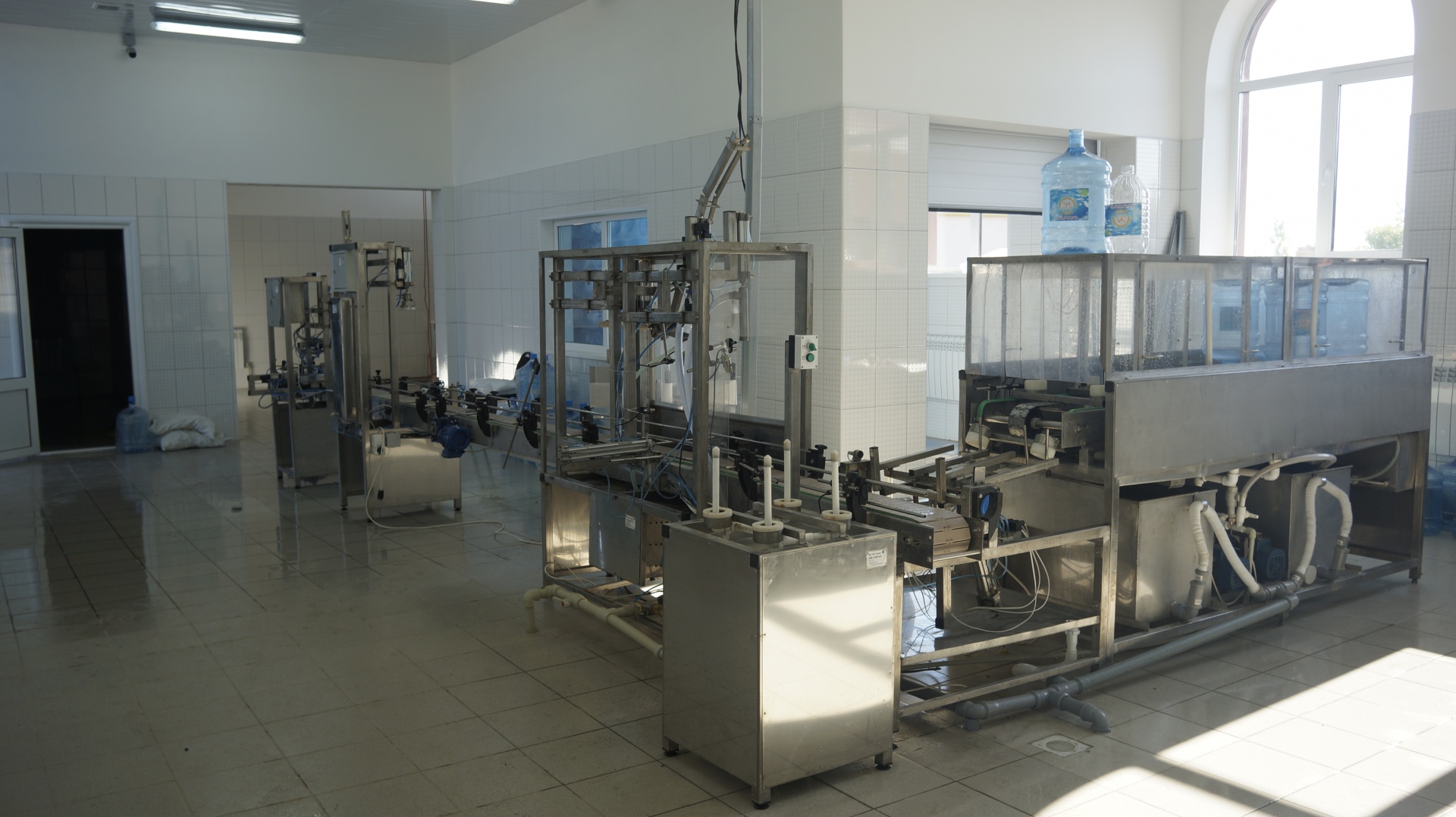

Автоматическая линия розлива в 5-19 литровые бутыли ЛР19М-120
Обновлено 20.11.2026 101603
Автоматическая линия, которая позволяет на одном комплекте оборудования  разливать воду в 5-19 литровые бутыли.
Производительность по:
19л – 120 бут/час
5л – 500 бут/час
Состав линии:

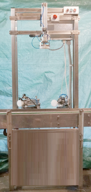

1. Стол-декапер – стол для снятия пакетов или стрейч пленки и удаления пробок с
19 литровых бутылей;

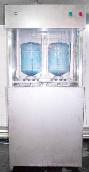

2. Полуавтоматический ополаскиватель ОП10М-600 – обеспечивает ополаскивание
внутри водой для розлива ПЭТ бутылки от 5 до 10л.
3. Триблок розлива ТА19М-120 – обеспечивает наружную, внутреннюю мойку,
дезинфекцию, ополаскивание 19л бутылей, розлив в ПЭТ тару от 5 до 19л набрасывание и завинчивание (задавливание) пробок.
4. Этикеровочный автомат – для наклейки 1 самоклеющейся этикетки;
5. Транспортер для перемещения бутылок.
Особенности и преимущества:
• Универсальная конструкция модуля позволяет  разливать и укупоривать на одном оборудовании любую по  форме и материалу тару.
• Металлоконструкции типовых моделей изготовлены из нержавеющей стали aisi 304 не тоньше 0,8 мм (другие марки стали по заказу).
• Простая и надёжная конструкция обеспечивает доступ ко всем узлам модуля.
• Низкое энергопотребление и малая занимаемая площадь.
• Не требует дополнительных комплектов переналадки при переходе на другой типоразмер бутылок. Время, необходимое для переналадки на другую тару, занимает не более 30 минут.

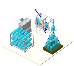

• Возможно изготовление модулей по индивидуальному проекту в соответствии с вашими производственными потребностями и бюджетом.
Возможно доукомплектования модулем надевания ручек, приемным рольгангом и другим оборудованием.
