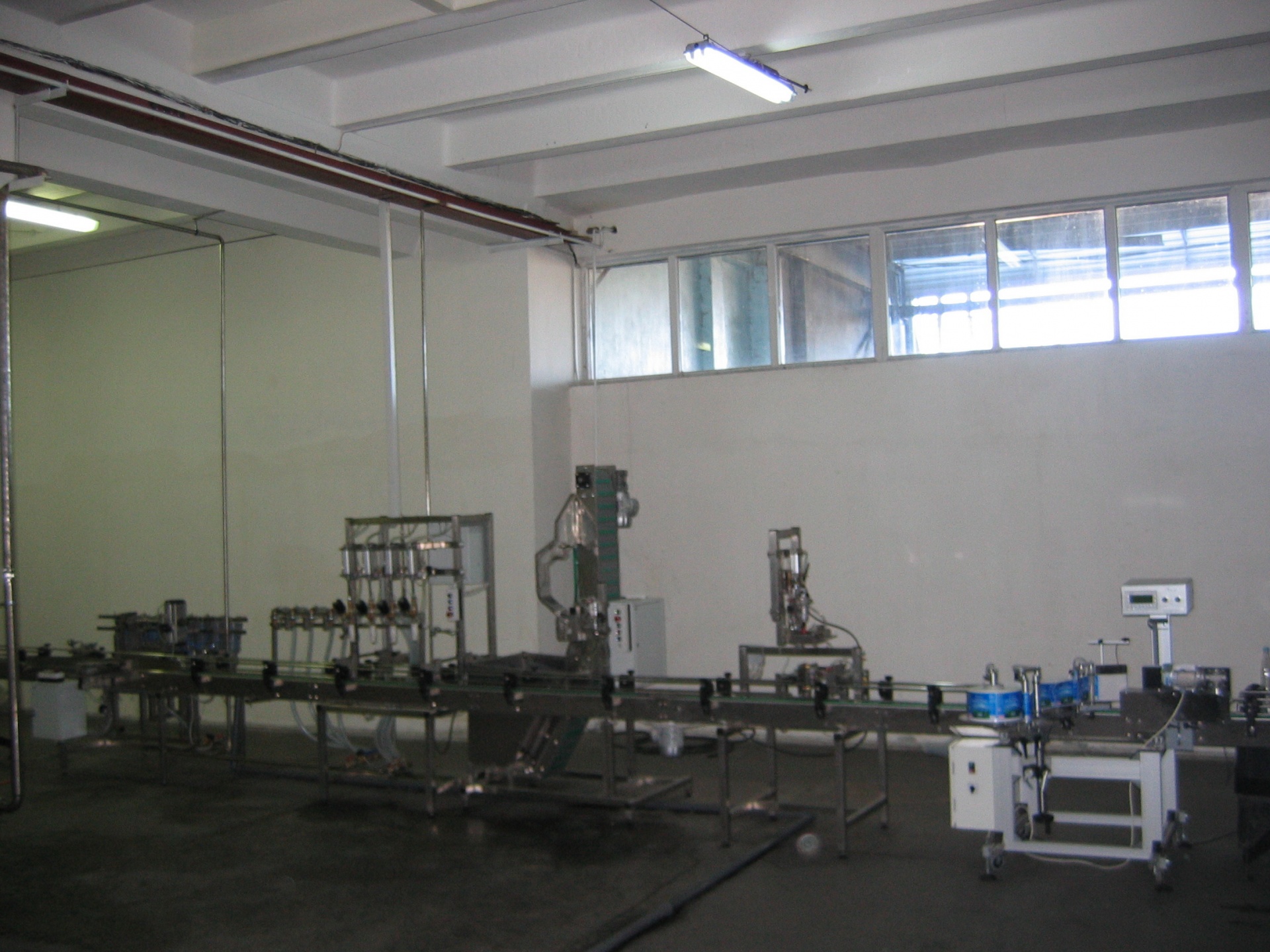

Автоматическая линия розлива воды в 5-10 литровые бутыли ЛР10М-1000
Обновлено 27.10.2026 141037
Полностью автоматическая линия для розлива воды  производительностью 1000 бут/час по 5 литрам.
Состав линии:
1. Автоматический ополаскиватель;
2. Автоматический розлив в ПЭТ бутылки по уровню от 5 до 10л.;
3. Автоматический укупор;
4. Этикетировочный автомат с датером – для наклейки 1 самоклеющейся этикетки;
5. Транспортер для перемещения бутылок;
Особенности и преимущества:
• Универсальная конструкция модуля позволяет  разливать и укупоривать на одном оборудовании любую по  форме и материалу тару.
• Металлоконструкции типовых моделей изготовлены из нержавеющей стали aisi 304 не тоньше 0,8 мм (другие марки стали по заказу).
• Простая и надёжная конструкция обеспечивает доступ ко всем узлам модуля.
• Низкое энергопотребление и малая занимаемая площадь.
• Не требует дополнительных комплектов переналадки при переходе на другой типоразмер бутылок. Время, необходимое для переналадки на другую тару, занимает не более 30 минут.
• Возможно изготовление модулей по индивидуальному проекту в соответствии с вашими производственными потребностями и бюджетом.
Возможно доукомплектования модулем надевания ручек, приемным рольгангом и другим оборудованием.
Для розлива других жидкостей возможно изготовление голов с опцией розлива от дна, другие изменения конструкции модулей и состава линии.
