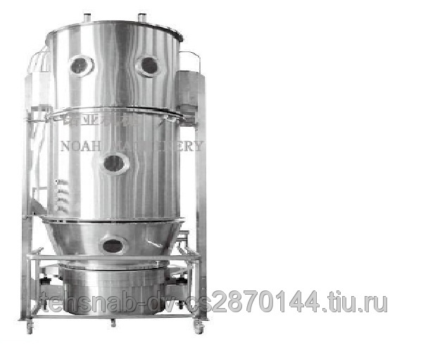

ОПИСАНИЕ:
  • Смешивание, гранулирование и сушка выполняются одновременно
  • Применение двухкамерной системы фильтрации воздуха, полностью уничтожающей пыль
  • Применение универсальных форсунок, что гарантирует однородность получаемых гранул и обеспечивает низкое содержание порошка
  • Можно выбрать взрывозащитное исполнение
  • Установка спроектирована и произведена по стандартам GMР
    1. Система фильтрации воздуха
    2. Система нагрева
    3. Основное устройство
    4. Охлаждающее устройство
    5. Система контроля
    Основная сфера применения:
    • Данная установка главным образом используется для смешивания, гранулирования, сушки и нанесения покрытия на гранулы способом распыления покрывающего слоя сверху и
      выполнения других операций с порошкообразными материалами в фармацевтической, пищевой, химической и других видах промышленности. Например, для производства таблеток в гранулах,
      быстрорастворимых жидкостей в гранулах, специй.
    • Установка спроектирована и произведена в соответствии со стандартом JB20014-2004 (- «в кипящем слое» в медицинской промышленности).
    Технические характеристики:
    ПоказательСпецификация
    35153060120200300500800-1000
    Производительностькг/парт35153060120200300500По желанию заказчика
    Объем контейнерал12224510022042067010001500
    Диаметрмм35050055070010001200140016001800
    Мощность охложд.устр-вакВт2,235,57,51118,5223045
    Мощность двигателя на подаче жидкостикВт0,37
    Давление парамПа0,4-0,6
    Потребление паракг/час15183560120140180310400
    Давление сжатого воздухамПа0,4-0,6
    Потребление сжатого воздухам3/мин0,30,30,60,90,90,91,11,11,5
    Уровень шумаДбПри установке с охлаждающем устройством  75
    Габаритные размеры установки (ДхШхВ)ммОбратитесь к схеме установки
