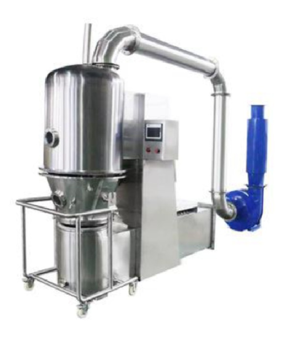

Сушилка кипящего слоя GFG-200
Обновлено 27.10.2026 491424
1.Высокоэффективная сушилка с кипящим слоем GFG является первой моделью сушильного оборудования, которое целиком отвечает требованиям системы GPM.
2. Конструкционные особенности
Сушилка кипящего слоя данной модели состоит из воздушного фильтра, нагревателя, основного двигателя, контейнера с материалом, камеры для сбора пыли, воздуховода, вентилятора и глушителя.
3. Рабочий процесс
После фильтрации и подогрева воздух подается в камеру сушилки при помощи вытяжной системы, проходит через специальное сито в контейнере, где смешивается с материалом. Под воздействием отрицательного давления и непрерывного перемешивания происходит высвобождение и испарение жидкости. Процесс сушки завершается полным удалением паров жидкости и получением сухого порошка.
Особенности
1. Камера с кипящим слоем выполнена в цилиндрической форме с гладкой внутренней поверхностью, по которой равномерно распределяется материал, не создавая застойных зон.
2. Высота основного корпуса оборудования увеличена на 20%, что создает необходимое пространство для ожиженного материала и снижает нагрузку на мешочный пылесборник.
3.Мешок пылесборника изготовлен из антистатического материала, что исключает вероятность эффекта электризации и статического прилипания материала к мешку.
4. Новейший сферический механизм перемешивания эффективно предотвращает слипание материала и обеспечивает его равномерное перемещение в камере.
5. Данный тип сушилок кипящего слоя функционирует при отрицательном давлении, отличается компактностью габаритов и удобством в санитарном обслуживании.
Сфера применения
1. Воплотив в себе все очевидные преимущества оборудования для сушки гранулированного и порошкового материала, наша высокоэффективная сушилка подходит для использования в производстве медикаментов, кормов, продуктов питания, пестицидов, химикатов и т.д.
2. Оборудование подходит для сушки гранулированного материала, произведенного при помощи экструзии, высокоскоростного влажного смешивания и тд.
3. Возможно использование оборудования для сушки материала с частицами крупных размеров, кускового сырья, вязких субстанций.
Технические характеристики
Модель: GFG-200
Емкость: 670 л
Макс объем загрузки: 200 л
Вместимость: 95–100 кг
Мощность вентилятора: 22 кВт
Объем потребляемого воздуха: 6032 ~ 7185 м3/ч
Давление: 7218 ~ 6527 Па
Мощность перемешивания: 1.1 кВт
Скорость перемешивания: 11 об/мин
Температура сушки горячим воздухом: ≤130 ℃
Материал: углеродистая сталь
Масса: около 1 т
