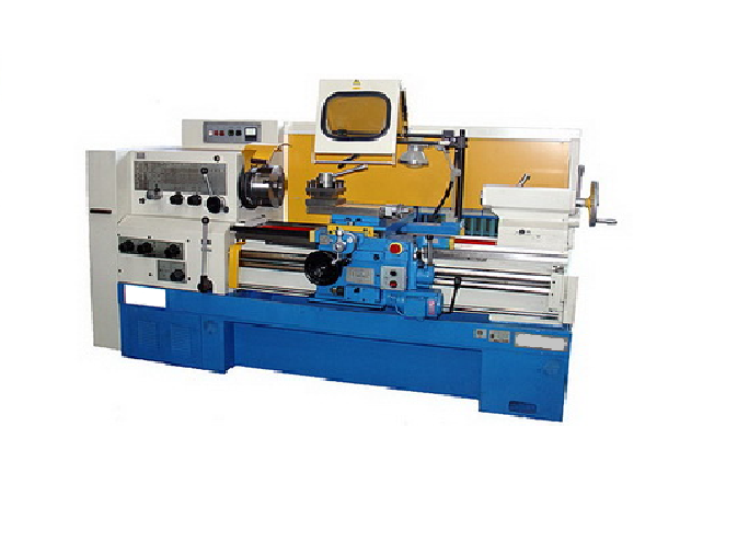

Поставим в Ваш адрес НОВЫЕ токарно-винторезные станки моделей 16ВТ20П-21(95), 16ВТ20П-22(95)
ОПИСАНИЕ
Станки повышенной точности универсальные токарно-винторезные предназначены для выполнения широкого спектра токарных работ: операций наружного точения и растачивания внутренних цилиндрических и конических поверхностей, сверления, зенкерования и развёртывания, а также нарезания наружных и внутренних метрических, дюймовых, модульных и питчивых резьб.
Станки выпускаются с МЦР 1000мм-16ВТ20П-21 и 1500мм-16ВТ20П-22.
Особенности конструкции:
·         Конструкция станков и их технические характеристики обеспечивают высококачественную обработку деталей из различных материалов современным режущим инструментом на оптимальных режимах резания.
·         Жесткий резцедержатель на 4 позиции.
·         Закалённые шлифованные направляющие станины, обеспечивают длительный срок службы и повышенную точность обработки.
·         Пневморазгрузка задней бабки.
·         Фартук имеет собственный привод ускоренного перемещения каретки и суппорта, позволяет осуществлять работу по упорам с автоматическим отключением подачи при контакте с упором в момент увеличения нагрузки на реечной шестерне.
·         Коробка подач обладает высокой жесткостью кинематической цепи и позволяет производить нарезку резьб 11 и 19 ниток на дюйм без смены шестерен гитары.
·         Ограждения зоны резания и патрона, электрические и механические блокировки гарантирует безопасую работу на станке
