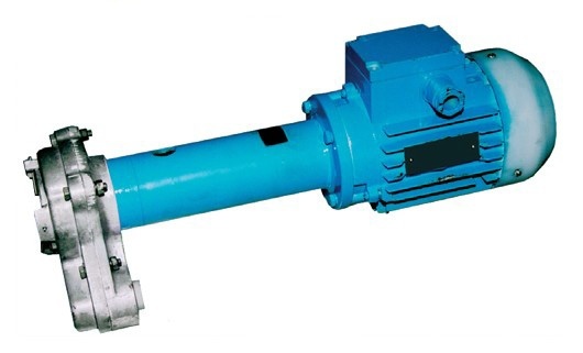

Устройство и особенности
Вертикальный центробежный насос (тип П-М) с погружным рабочим органом состоит:
  • из электродвигателя;
  • основания;
  • стойки;
  • крыльчатки;
  • сетки;
  • крышки.
Предназначен как для смазочно-охлаждающей жидкости, так и для минеральных масел, используемых в металлорежущих станках для охлаждения инструмента.
Устройство и особенности - рисунок 1
Степень загрязненности подаваемой рабочей среды — до 5 г-л. Кинематическая вязкость допускается не более 90 мм2/с при t среды от +10 до +50°С и температуре воздуха от +1 до +40°С. Не разрешается в качестве рабочей среды применять воду либо другую охлаждающую жидкость, способствующую развитию коррозионных процессов. Направление вращения — вправо (со стороны электрического двигателя). Технические параметры изоляции обмоток соответствуют требованиям ГОСТ 183-74.
Насос П-100М, П-125М и П-200М погружается на глубину 50-200 мм. Агрегаты типа П-25М10, П-25М, П-50М погружаются на глубину 80-200 мм. Точную цену насоса для СОЖ можно узнать у специалистов торгового дома «Гидропроект», указанному на сайте.

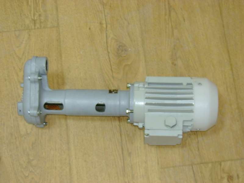

Схематическое изображение насоса
 1 - электродвигатель;
 2 – стойка;
 3  – основание;
 4 – крыльчатка;
 5 – крышка;
 6 - сетка

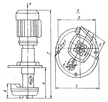

Габаритные и присоединительные размеры насоса
Устройство и особенности - рисунок 3
Модель насоса
Размеры в мм
А
В
С
D
d (труб.)
M
E
П-25М
80-200
62
400
Ø 160
G1/2 - A
92
 Ø 180
П-32М
П-50М
417
 G3/4 - A
96
П-100М
100-300
70
580
 Ø 230
G1 - A
 G1/4 - A
130
 Ø 255
П-200М
