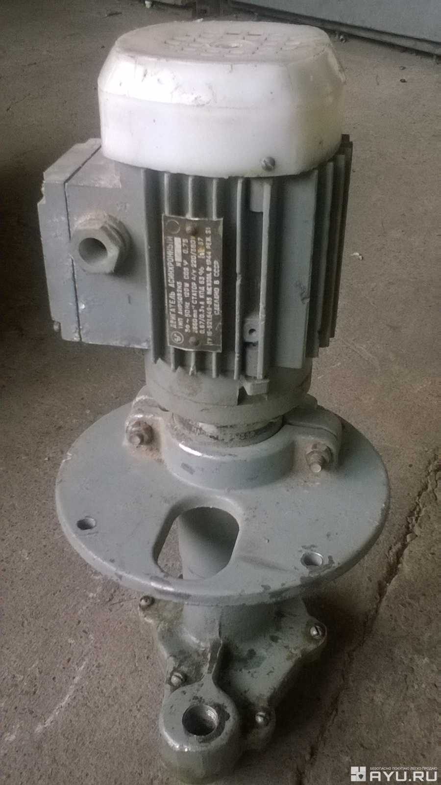

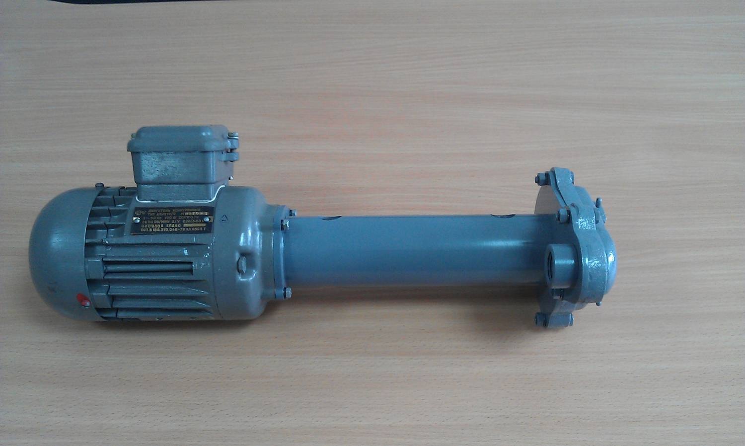

Насосы станочные для перекачивания СОЖ типа Х14-22М,П-25, П-32, П-50, П-125, и аналоги: НГ 1-25, НГ 1-32, НГ 2-50 - центробежные вертикальные полупогружные электронасосы предназначены, в основном, для подачи охлаждающей жидкости , не оказывающей активного коррозирующего действия на детали электронасосов, погруженных в жидкость, к режущему инструменту металлорежущих станков.
Для охлаждения, смазки, и для предохранения от преждевременного износа режущего инструмента в различных станках применяются центробежные электронасосы Х14-22М, ПА-22 помпы (СОЖ) . Электронасосы ПА-22, Х14-22Ммогут также применяться для подачи минеральных масел вязкостью от 1 до 90 , с температурой от 10С до 50С при этом концентрация механических примесей должна быть не более 5 г/л, с размером частиц не более 0,5 мм. Данный тип насосов относится к моноблочным центробежным электронасосам (полупогружным одноступенчатым).
Принцип действия электронасоса (помпы) состоит в следующем: при вращении вала электродвигателя рабочая жидкость перемещается путем обтекания лопастей крыльчатки, далее через профильный канал крышки насоса она поступает в систему через нагнетательное отверстие в стойке. Для предохранения от механических примесей на всасывающем отверстии крышки насоса установлена сетка.
Марка электронасоса
Диаметр друбопровода, дюймНоминальное давление на выходе, МПаНоминальная подача, л/мин.Номинальная мощность, кВтВес , кгГабаритные размеры, мм
ПА-22G 3/40,04220,1255,9384x180
Х14-22МG 3/40,04220,1255,9384x180
