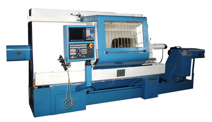

Поставим в Ваш адрес НОВЫЕ станки токарно-винторезные с ЧПУ ВСТ-625-21 CNC 23, ВСТ-625-22 CNC 23
Станок предназначен для токарной обработки в полуавтоматическом режиме наружных и внутренних поверхностей деталей типа тел вращения со ступенчатым и криволинейным профилем различной сложности. Станки выпускаются с межцентровыми расстояниями (МЦР): 1000мм - ВСТ-625-21 CNC 23 и 1500мм - ВСТ-625-22 CNC 23.
Особенности конструкции:
  • Высокопрочная станина, выполненная литьем из чугуна, с закалёнными шлифованными направляющими, обеспечивают длительный срок службы и повышенную точность обработки.
  • Привод главного движения, включающий электродвигатель 12 кВт и шпиндельную бабку с тремя диапазонами частот вращения обеспечивает наибольший крутящий момент на шпинделе до 800 нм.
  • Высокоточный шпиндель с отверстием Ø 82 мм.
  • Станок оснащен системой ЧПУ фирмы SIEMENS.
  • Автоматический выбор диапазона частот вращения шпинделя по программе.
  • Следящие привода подач с обратной связью Simodrive фирмы SIEMENS.
  • Обработка в ручном и в автоматическом режиме с поддержкой системы ЧПУ, работающей на основе постоянных циклов.
Класс точности по ГОСТ 8-82
П
Количество одновременно управляемых координат
2
Наибольший диаметр устанавливаемой заготовки, мм
500
Наибольшая диаметр обрабатываемой заготовки
   - над станиной
320
   - над суппортом
200
Наибольшая длина обрабатываемой заготовки, мм
700 (1200)*
Наибольше длина продольного перемещения каретки (ось Z), мм
870 (1370)*
Наибольше длина поперечного перемещения суппорта (ось X), мм
285
Наибольшее перемещение пиноли задней бабки, мм
150
Пределы скоростей рабочих подач суппорта, мм/мин:
   - продольных (ось Z)
3,5...5000
   - поперечных (ось X)
1,75...2500
Пределы частот вращения шпинделя, мин-1
22...1800
Количество диапазонов частот вращения шпинделя
3
Мощность привода главного движения, кВт
12
Габаритные размеры, мм
2750(3250)*x1655x1830
Масса станка, кг
3300, (3900)*
* - для станков ВСТ-625-22 CNC.
