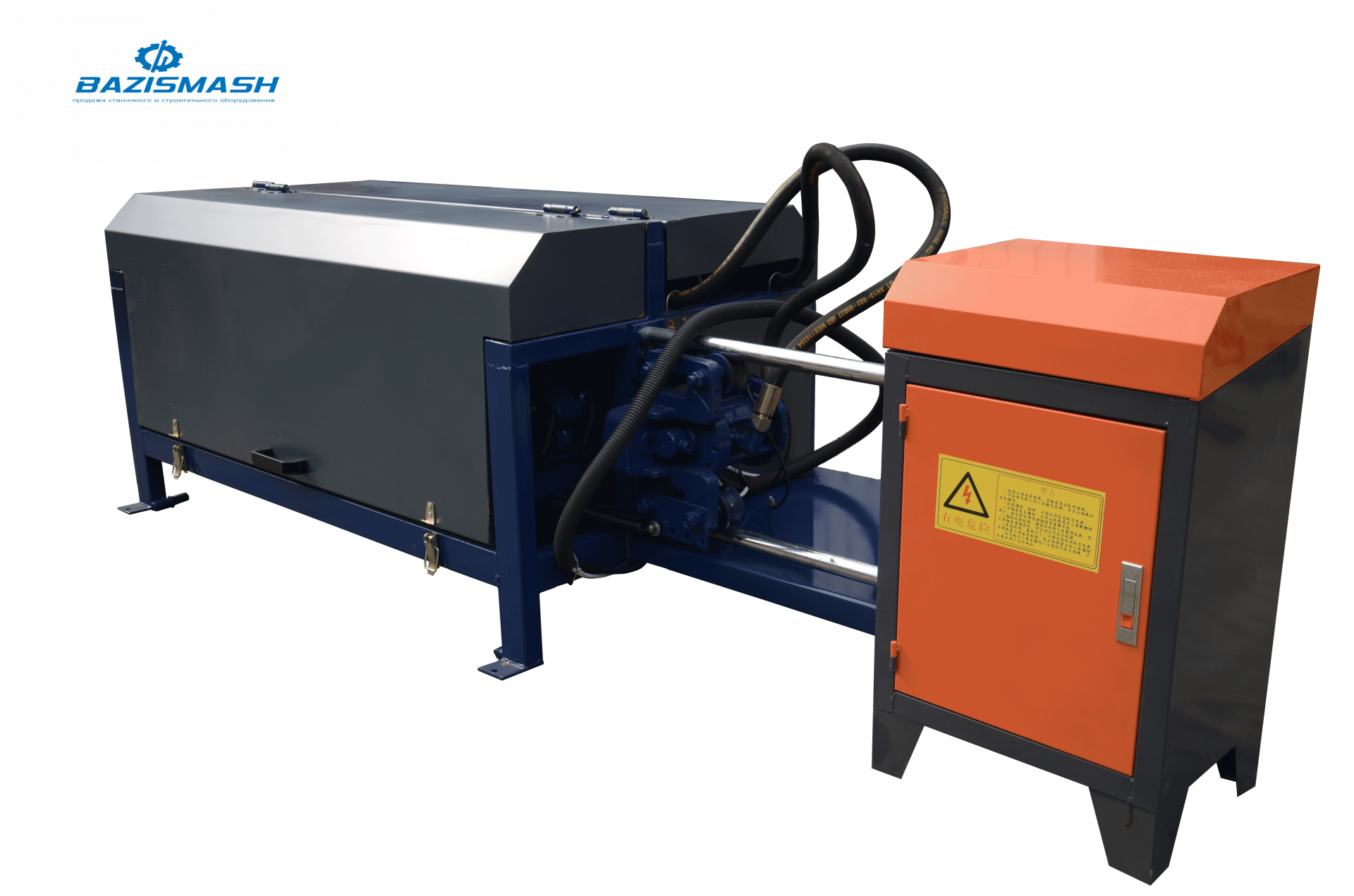

Правильно-отрезной станок БПВ 4-14

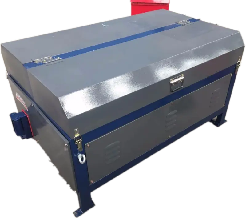

Правильно-отрезной станок БПВ 4-14 используется для выпрямления и резки/рубки прутков гладкого (А1) и переодического профилей (А3 и т.д.) необходимого, заданного размера. Высокая степень автоматизации и скорость протяжки арматуры позволяет легко и быстро получать прямые прутки необходимой длины. После правки прочность материала не утрачивается.
Преимущества и особенности БПВ 4-14
— управление ЧПУ, правка и резка прутка выполняется автоматически;
— возможность установки длины реза/руба каждого прутка,а также  количество резов в партии, количество партий и изделий;
— погрешность реза меньше 1 см при max L=12 м прутка;
— электродвигатель мощность 7,5 кВт, класс изоляции F;
— возможность работы в ручном режиме;
— минимальные затраты на техническое обслуживание,
— свободный доступ ко всем узлам агрегата;
— возможность замены протяжных роликов;
— высокий уровень безопасности работы;
— низкий уровень шума;
— отсутствие вибраций на корпусе;
— наличие элементов защиты при хранении и транспортировке
— транспортировка станка осуществляется в металлическом кожухе, что минимизирует повреждения станка при транспортировке
Описание:
С помощью электронной панели управления удобно задавать необходимое количество прутков требуемой длины. На станке БПВ 4-14 электродвигатель через шкив и ремни передаёт вращение на выпрямляющую раму. Рама одновременно выполняет функции подачи и выпрямления арматуры. Выпрямление происходит за счёт давления боковых роликов на арматуру. Резку осуществляет нож при помощи гидропривода, давление в гидроприводе создаётся масляным насосом.
