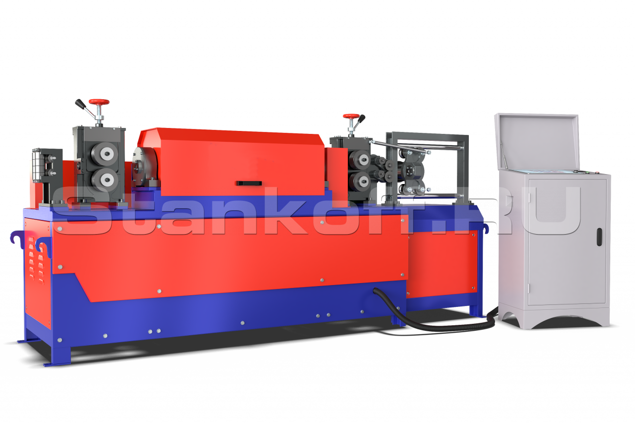

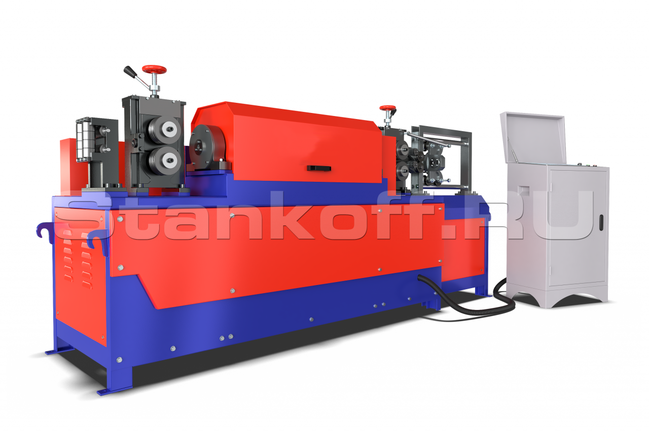

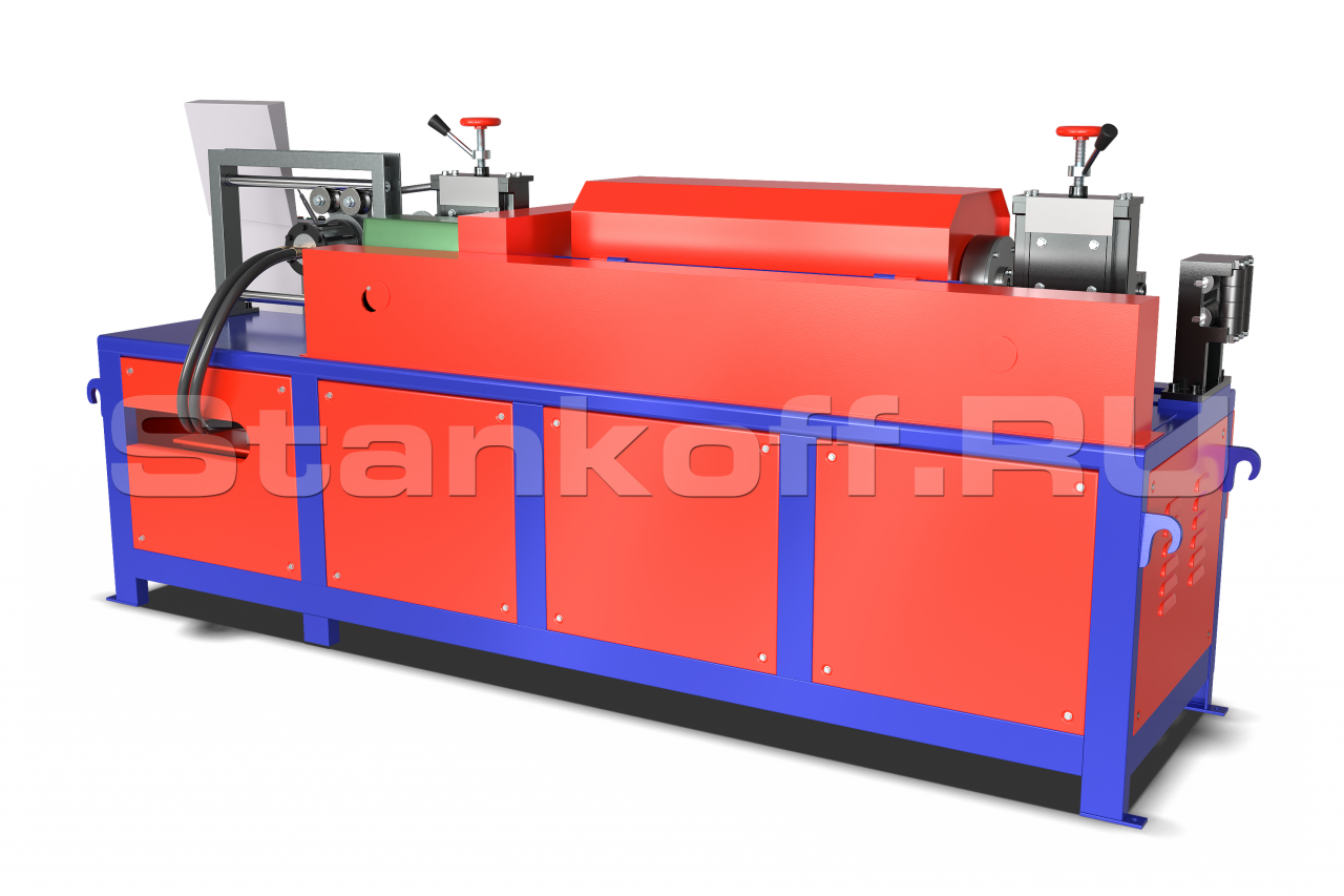

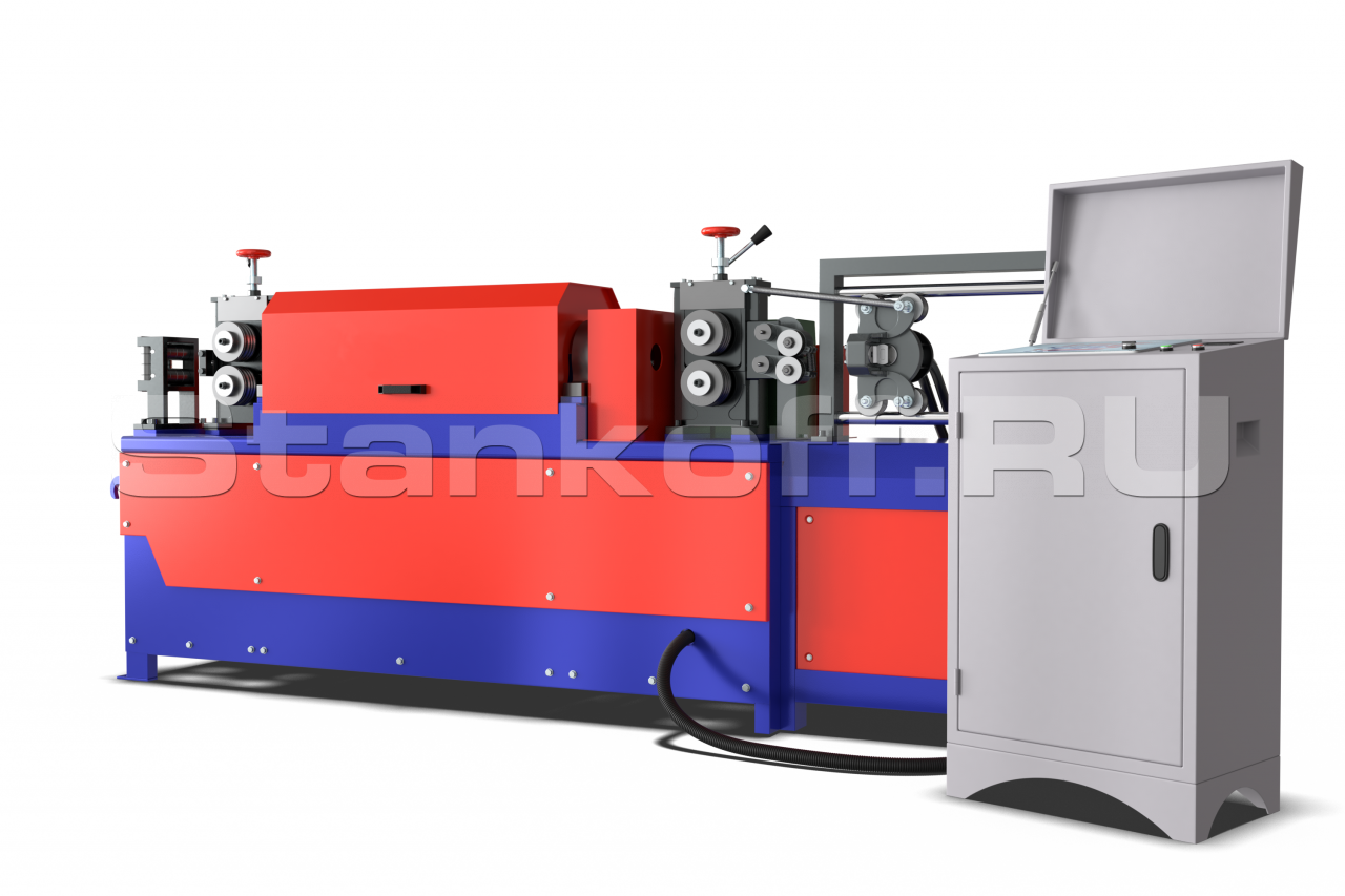

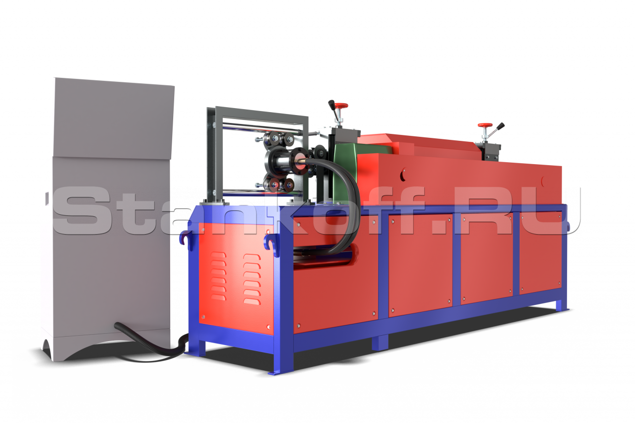

Правильно-отрезной станок CCM-14 применяется для выпрямления и резки прутков арматуры диаметром до 14 мм. На станке можно задать нужные параметры: длину реза прутка, количество резов, количество партий. Резка арматуры осуществляется за счет возвратно-поступательного движения подвижного ножа, который приводится в действие гидроприводом. Станок можно использовать при низких температурах до -20°С. Вес оборудования 990 кг.
Преимущества и особенности
- Управление возможно ручное и с ЧПУ;
- Режущая способность: диаметр прутка до 14 мм - ССМ-14;
- Корпус защищен кожухом, компактный;
- Можно задать: длину реза каждого прутка; количество резов в партии; количество партий и изделий.
В комплект поставки входят
- Правильно-отрезной станок CCM-14
- Пульт управления
- Приёмник готовойпродукции
- Комплект ЗИП
Принцип работы
С помощью электронной панели управления правильно-отрезного станка удобно задавать необходимое количество прутков требуемой длины. На станке ССМ-14 электродвигатель через шкив и ремни передаёт вращение на выпрямляющую раму. Рама одновременно выполняет функции подачи и выпрямления арматуры. Выпрямление происходит за счёт давления боковых роликов на арматуру. Резку осуществляет нож при помощи гидропривода, давление в гидроприводе создаётся масляным насосом.
| Диаметры гладкой арматуры, мм | 4-12 |
| Скорость протяжки арматуры при диаметре 12 мм, м/мин | 80 |
| Длина прутков, мм | 300 – 99000 |
| Длина приёмника готовой продукции, мм | 8000 |
| Погрешность резки, мм | ±5 |
| Погрешность правки, мм | ±2 |
| Мощность электродвигателей, кВт | 15+4 |
| Температура эксплуатации, °С | от -5 до 40 |
| Габариты станка (LxHxB), мм | 2500 х 1100 х 700 |
| Габариты шкафа управления (LxHxB), мм | 570 х 930 х 570 |
| Вес, кг | 990 |
